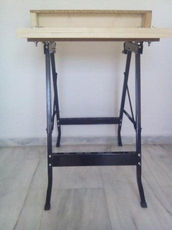

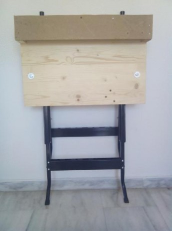

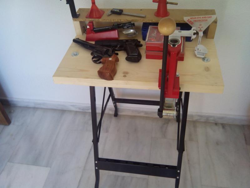

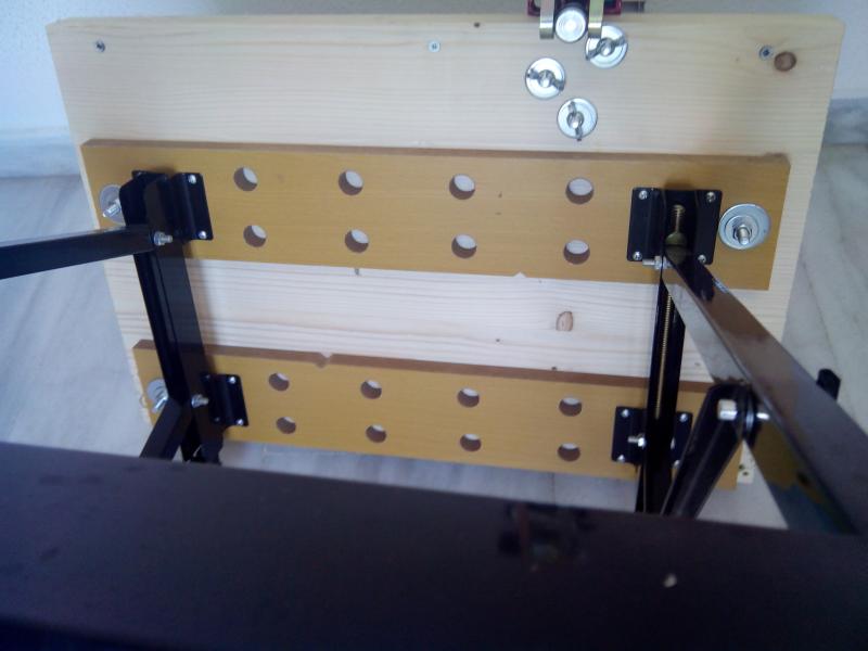

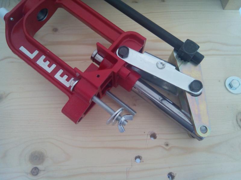

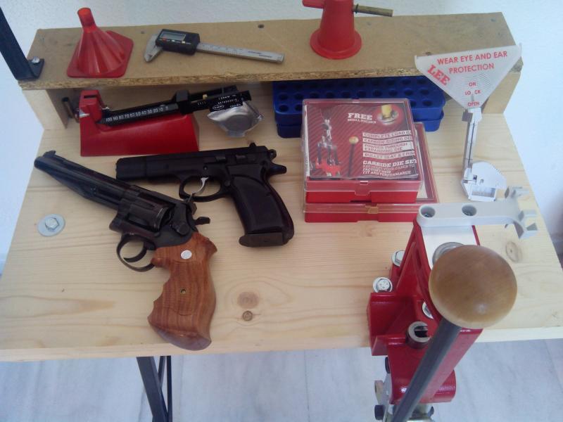

Esta es mi mesa portátil de recarga, el rincón cambia dependiendo de donde me deje mi mujer, puede ser en el balcón, pasillo, salita o habitación, la prensa va sujeta con pasadores y palometas por debajo, con lo que se desmonta en segundos y se puede plegar la mesa y guardar todo en el ropero.
Un saludos a todos, creo que de la misma forma que mostramos nuestras
armas a los colegas del foro también 00
armas a los colegas del foro también 01
armas a los colegas del foro también 02

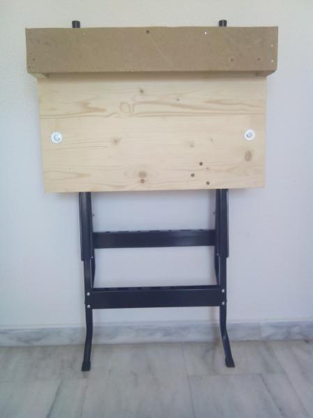

Millán Astray escribió:Esta es mi mesa portátil de recarga, el rincón cambia dependiendo de donde me deje mi mujer, puede ser en el balcón, pasillo, salita o habitación, la prensa va sujeta con pasadores y palometas por debajo, con lo que se desmonta en segundos y se puede plegar la mesa y guardar todo en el ropero.
¿Puedes poner una foto de la mesa plegada?

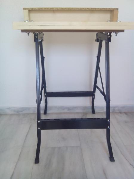

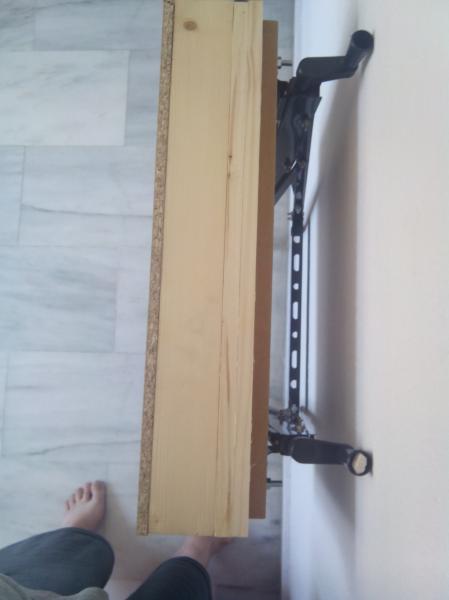

Hola, es un banco de trabajo del bricomark de 14€, 2 tableros juntos de abeto de 60 x40 y 1,8 de grosor cada uno, los pasadores, tuercas y palometas son del 8, herramientas: broca del 8 de madera y llave inglesa, sencilla pero me hace su función perfectamente y si no dispones de sitio o te la quieres llevar a una segunda residencia es ideal.
Te paso fotos,
armas a los colegas del foro también 30
armas a los colegas del foro también 31
armas a los colegas del foro también 32

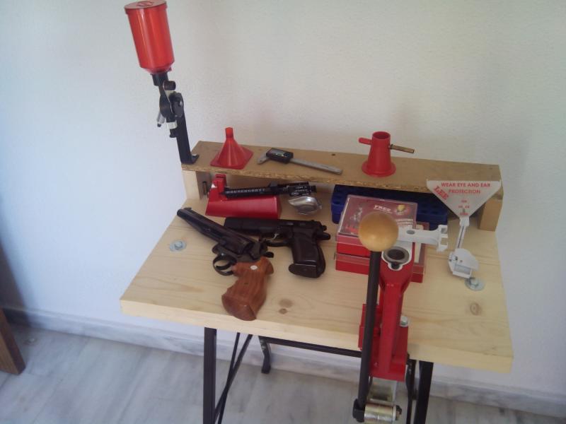

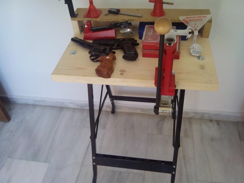

Mas fotos.
armas a los colegas del foro también 50
armas a los colegas del foro también 51
Tiene buena pinta, pero, ¿no se te mueve por ejemplo al desempistonar con la prensa?
Millán Astray
Mensajes: 817
Registrado: 05 Jun 2018 07:13
Re: muestra tu rincon de recarga
Mensajepor Millán Astray » 13 Jul 2018 18:22
Queda bastante firme, las patas traen unos tapones de goma que se agarran bastante bien al suelo y siempre se puede reforzar con un tablón de más grosor si lo crees necesario , de momento a mí me va de lujo,

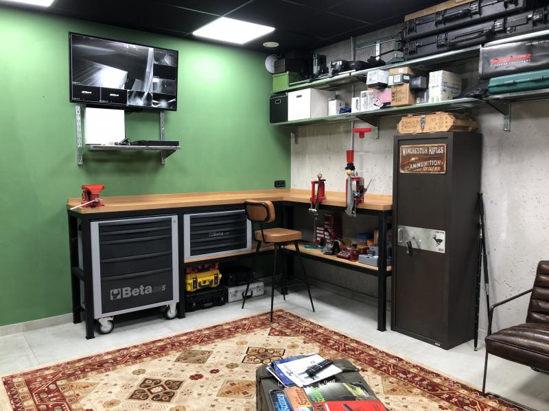

buenas , ahi va el mio
armas a los colegas del foro también 150

Joerrrrr eso no es un rincón, es una factoría!!!!! :apla: :apla: :apla:

Dexterclaymore escribió:Joerrrrr eso no es un rincón, es una factoría!!!!! :apla: :apla: :apla:
uno que es un poco friki ... y me vine arriba jajaja
