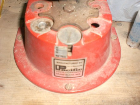

¿Alguno de vosotros tiene la máquina de recarga Pacific DL105?, es antigua, me la regalaron y no trae instrucciones de uso; pero me vengo a referir a ella porque en la posicion de recarga de pólvora y pedigones, donde va el culote del cartucho, alli lleva un muelle con unas medidas que supongo que es para cuando tu pones el taco y presionas, darle la presion necesaria o la que tu quieras sobre la polvora. Adjunto una foto de la máquina y cuando pueda adjuntare una foto del dispositivo al que me refiero. Si alguno la tuviese y me explicase el tema este se lo agradecería

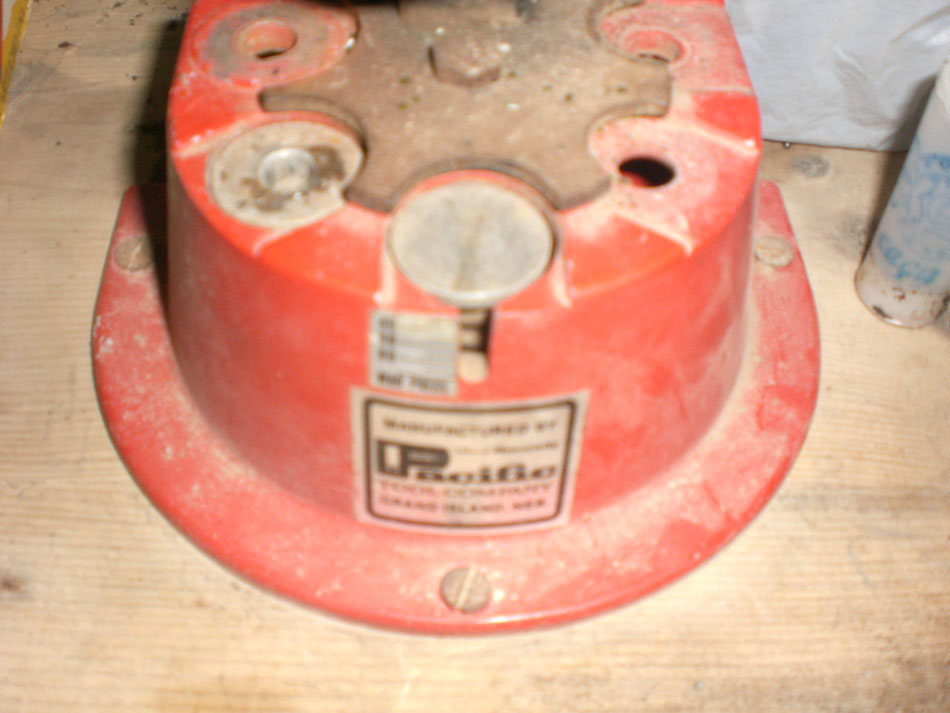

Esto es a lo que me refiero.Ya sacaré una foto mejor en la que se distinga mejor la zona a la que me refiero

Montre esa maquina es muy parecida a la mec600jr,ha eso es lo que me referia de lo de aplastar el taco no lo pongas con la maquina por lo con las manos y regula la ultima estacion que es la del cierre para que te den 58ml o un poco mas de 58ml,estas maquinas estaban diseñadas para el taco de fieltro por eso los aplasta,los tacos con copas no nesecita tanta precion porque no tienen perdidas de gases como los de fieltro,haora si las vainas que estas usando sean recargado varias veces si pueden tener perdidas de gases porque estan dilatadas,yo solo las usos un par de veces porque ha partir de hay el taco entra demasido suelto.Lo de rebordearlo si el cartucho sale de la maquina ha 58 ml y lo rebordea siempre te se va acortar un milimetro y ya te esta subiendo la precion, y no es coña lo de que un milimetro sube de precion,cuando prove los cartucho con el cañon de prueva lleve varios cartuchos de 32 gr ha 1,55 de polvora csb5 y me diero una velocidad de 370-380 y de precion dieron 700kg/cm2 que esta un poco fuerte de precion,porque me dieron esa precion era porque no llegaban a los 58 ml de altura estaban entre 57,45 ml pero mi sorpresa no estubo en los cartucho de 32 gr,estubo en los cartuchos de 24gr y ha 1,25 de polvora csb5 que dieron una velocidad de 325-335ms y de precion dieron entre 720 a 726,el porque medieron menos velocidad y mas precion porque cuando los medi davan 57 milimetros de altura o algo menos,y fue porque los rebordee y perdieron un milimetro por eso te digo que si los rebordeas los midas antes de tirar con ellos y fijate si el taco esta aplastado.

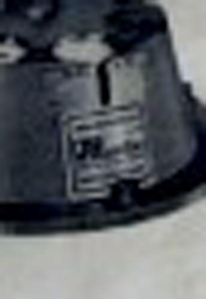

Esta es la parte que me refiero, en la que tu, al poner el taco, le das la presión que tu quieres. La verdad es que yo no se como funciona, ya que cuando me regalaron esta máquina (igual tiene de 30 a 40 años)me la regalaron ya con la mesa y un recalibrador y lleva también para hacer el cierre estrella de seis y de ocho y sin las instrucciones y no he enontrado unas donde pueda leerlas. Esta un poco oxidada pero funcionar funciona bien. Ya no se si debe de encontrarse en el mercado. Bueno al mismo tiempo aprovecho para preguntar si alguno de vosotros tiene las instrucciones y me las quiere pasar pues se lo agradecería o bien si alguien me puede explicar lo de las presiones a aplicar

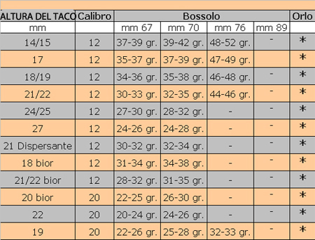

Por fin encontre una tabla indicativa de tacos contenedores con sus medidas y para el peso de plomo que son; os pongo una foto y el enlace de la página web que pertenece.
https://www.migratoria.it/enciclopedia-o ... -plastica/
pues eso me gustaria hacer un recopilatorio de tablas de recarga para escopeta.

Buen regalo te hicieron, esa maquina es muy buena, es antigua pero muy buena, un par de amigos la tuvieron años atras.
No te preocupes por las presiones del taco pues como bien dijo alguien estas maquinas fueron pensadas para el taco de fieltro, ademas el taco plastico se devuelve una vez compreso por lo cual el cierre final del cartucho es el que da la presion de asentamiento final del taco sobre la polvora.
Respetando las dosis maximas de polvora y plomo es muy dificil que tengas sobrepresion por el asentado del taco, ademas que no hay necesidad segun lo veo de usar las dosis maximas recomendadas, es mejor atenerse a las dosis medias.
La unica forma de dejar mas corto un recargado que el largo original que tenia de fabrica la vaina es practicamente a la fuerza, es decir comprimiendo el relleno en forma exagerada e inutil.
Lo mas probale es que queden del mismo largo, por los pliegues que ya estan preformados con el cierre original, otra cosa es la altura del relleno interior.
Encontrar manuales originales impresos está complicado pero es probable que los encuentres en webs norteamericanas por ahi.
