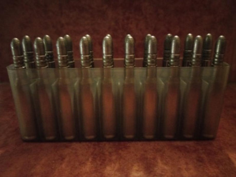

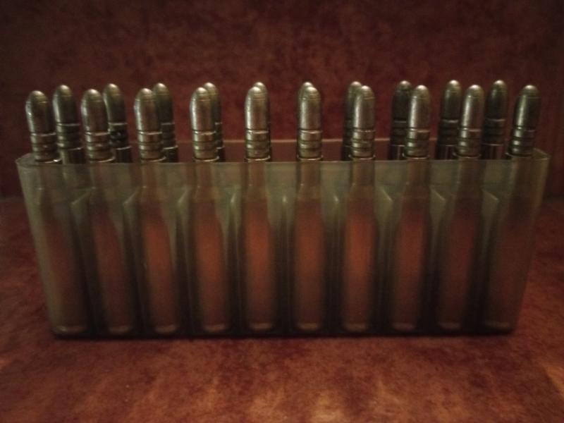

En efecto, esa es la Lazar del calibre 6,5 (en realidad .265" porque en plomo es al menos una milésima más) en el Sueco. Es la de 150 grains, la Loverin. Muy precisa. La sacó Lazar hace poco más de un año (aunque el diseño de la bala tiene unos 100 años) y está subiendo al cajón con regularidad.
Quería ir ayer pero el honbre propone, Dios dispone y la mujer lo descompone, y más si es una hija. Nada, mañana. No espero mucho porque lo que estoy haciendo ahora es estrenar vainas. Lapua, claro.
He introducido un poco más la punta, 16 clicks del micrómetro, y reducido el abocardado a 0.299". No sé si he dicho que no vuelvo a reducir el abocardado del cuello a la forma cilíndrica sino que lo dejo así para que se centre mejor en la garganta de la recámara. Me va bien así y también lo hago en el .38 WC para mi S&W 586.
JW.
From my cold, dead hands !!

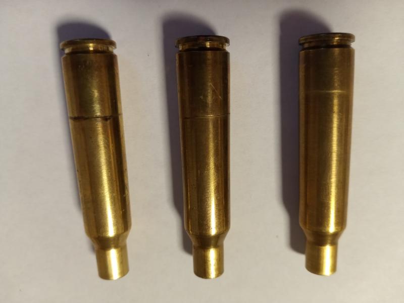

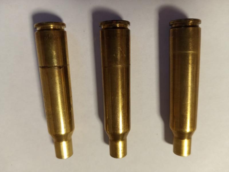

Cambio un poco de tercio y adjunto una foto para ilustrar un tema que comentamos muchas veces pero poco nos detenemos a fijarnos.
Es el anillo que se forma en una vaina causado por el estiramiento hasta llenar la recámara cuando se dispara y el posterior encogido al recalibrar Full Length. Estiramiento y encogido, estiramiento y encogido, acaban por castigar una zona de la vaina donde el material se va debilitando. Si se llega a un momento extremo, la vaina rompe por ahí. Todos hemos oído hablar de casos en que la extractora ha sacado sólo el culote y un trozo de la parte inferior del cuerpo de la vaina y se ha quedado el resto dentro de la recámara.
Naturalmente, eso no pasa de la noche a la mañana sino que un día empieza a verse una ligera línea y aún aguanta dos o tres tiros. Cuánto tarda en empezar y en acabar muriendo depende de la calidad de la vaina, claro. También he observado que en una marca ocurre a una altura y en otra marca a otra altura.
Se ven tres vainas. La de la izquierda es Norma y las dos de la derecha son Lapua. Las he ordenado así para mostrar la evolución del daño. También se ve la distinta altura según marcas.
JW.

Mensajepor JohnWoolf » 14 Dic 2021 11:01
Este es uno de los motivos por los que muchos recalibramos Neck Size. A pesar del leve spring-back del material de la vaina, tras disparar y haber ocupado toda la recámara, la vaina adquiere el headspace del arma. Cuando recalibramos cuello no encoge de hombros para abajo y por tanto no hay efecto "chicle". Haciendo ésto no he visto ese anillo en mis vainas de varios calibres.
Naturalmente esas vainas sólo pertenecen a su rifle.
También, según marcas, se aprecia menos necesidad de trimar tras recalibrar porque el NS estira menos de la vaina que el FL y porque no le comprime los hombros. Pero esto ya es otro capítulo.
