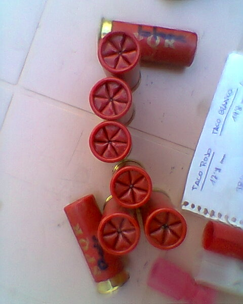

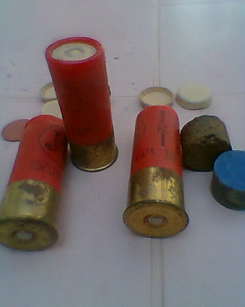

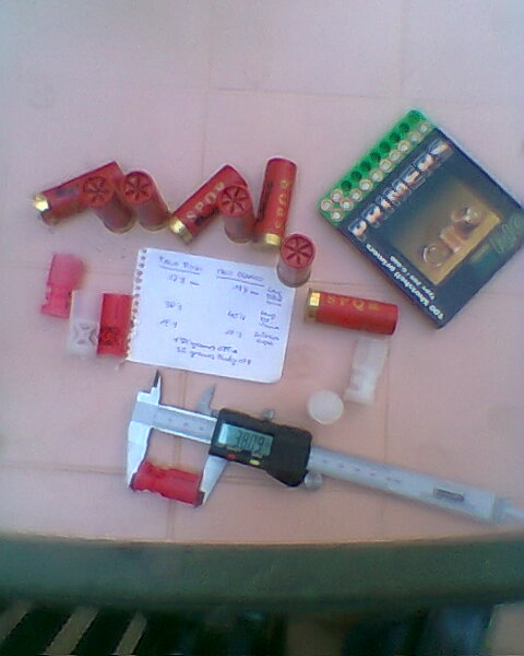

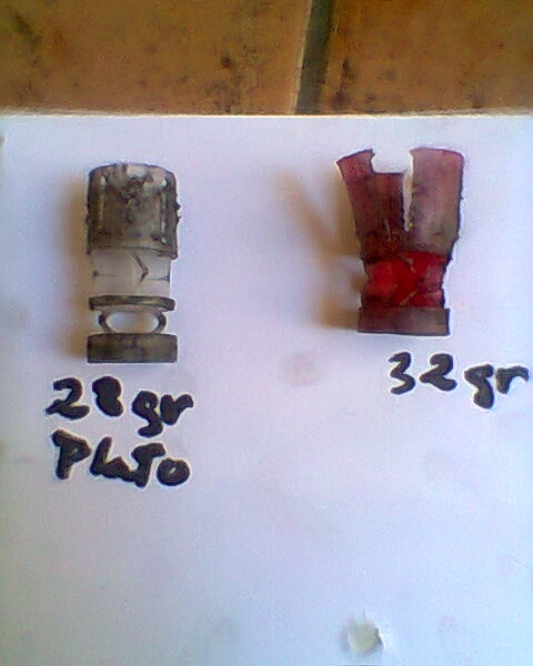

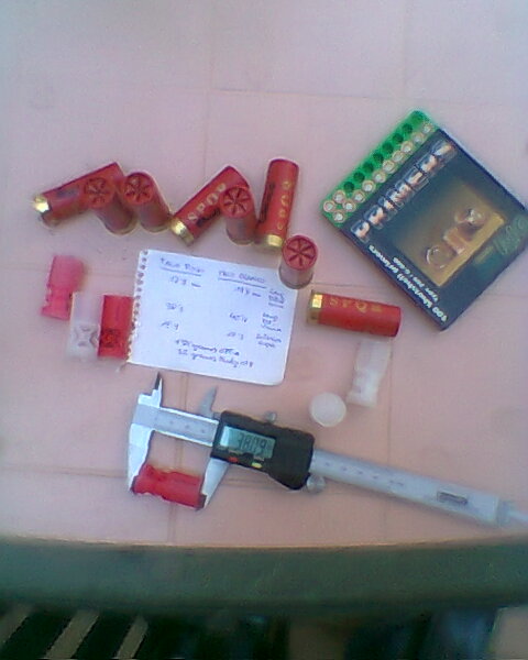

Hablando de tacos he comprobado empíricamente unas cuestiones,
Pongo fotos y explico
Tres cartuchos con la misma carga de pólvora y de perdigón y la única variable del taco, de su longitud y forma.
Taco de fieltro y cierre rebordeado con soleta de cartón, taco ROJO de copa mayor y taco Blanco de copa algo menor y mayor longitud total, ambos con cierre estrella y rebordeado manual para "refinar" un poco más.

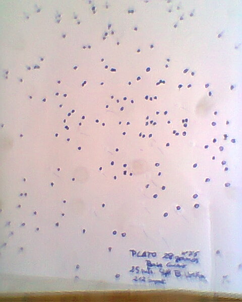

Los disparos de pueba a 25 mts con choque de 4**** en Beretta Urica saut. sobre un blanco de 55x55 cm, el de precisión de tiro olímpico.
He punteado con rotulador los impactos para que se vean mejor y por la salida.
1º El disparo contaco de fieltro o corcho rebordeado, es algo más suave y plomea bien

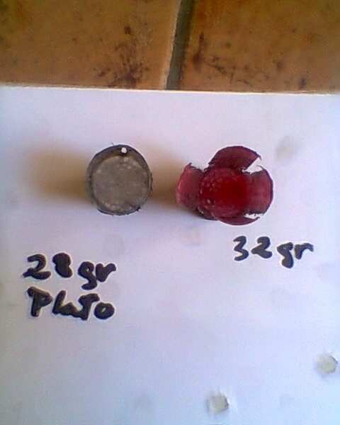

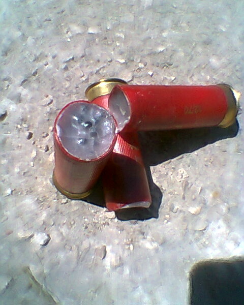

2º el disparo con el taco rojo es más fuerte y plomea algo menos bien.He recuperado el taco con las aletas abiertas del todo
3º el disparo con taco blanco más largo, de copa menor, lleva más presión y es algo menos regular en el plomeo. No he recuperado el taco.
4º Un cartucho de plato de 28 gramos ha plomeado FENOMENAL con 4**** he recuperado el taco intacto
Sólo los peces muertos siguen la corriente.

Conclusión que me sorprende es que un cartucho de 28 gramos y de velocidad menor que uno de 32 y con choque abierto, plomee de forma más REGULAR y la explicación está en que el taco se ha mantenido enterito sin abrirse. Al respecto de ese cartucho puedo decir que lo he probado al plato esta semana y hace tiempo también y la verdad es que me gustó mucho. Desconozco cual es su pólvora pero sí sé que lleva 1'3 gramos(pesados por mí) de una nitrocelulósica laminada verdegrisácea que parece tipo OPt_A pero que será más viva lógicamente. El caso es uq taco y todo el conjunto funciona bien.
De los recargados MÍOS no sé porque pero creo que esta vez no me están saliendo igual de bien en plomeo, que hace algún hueco, y creo que pudiera ser por exceso de pólvora, 1'75 OPT-A para 32 gramos y por el taco que deberia ser más largo de copa contenedora o no debería fragmentarse tanto, aunque para tiro a media distancia va fenomenal.
¿Se os ocurre alguna variación para la mejora que evite alguno de esos vacíos?

Muy buen plomeo en general. El del plato buenisimo. ¿Son cartuchos tuyos o son cartuchos de compra?
Yo la prueba de plomeo la hago a 35m., con una diana de 0,75x0,75m
y este fue el resultado con un cartucho con polvora PSB (1,75grms), 34grms de perdigon del 6. Hay 89 impactos que vienen a ser un 30% de impactos. Mas cerca no lo he probado aun. Tendre que ir afinando
pues eso me gustaria hacer un recopilatorio de tablas de recarga para escopeta.
Para empezar ahí os pongo 110

Todos los plomeos son de los míos menos el de plato. Hay 212 impactos en el de plato, y en el resto están entre 196 y 205, o sea bastante igualados.
De este cartucho de plato debo decir que las pocas veces al año que voy, 3-4 o 5 como mucho es el que uso. "Base" Cucart, armería "de toda la vida en Gandía, de 28 gramos que como no es competición vale y va de fábula.Tienen también en 24 gr. El último cajón de 10 cajas creo que me costó 40€, es decir a 4€ caja Y lo sorprendente es que ese plomeo tan denso es con 4**** a 25 mts lo cual me explica algunos platos que rompí de segundo a distancia considerable pero con 3***.
De los míos me gusta el de taco de fieltro, el del taco rojo,38mm en total, de copa más profunda y algo menos el de copa más pequeña pero más largo en total, 40 mm, que ha hecho algunos "claros" en el plomeo y además pega más fuerte con las mismas cargas.

hola lewis el porque plomea mejor el cartucho de 28gr,pues creo que es porque los cartuchos de fabrica no traen el taco oprimido como cuando los hacemos nosotros,yo he probado los cartuchos rebordeados manualmente y hecho con las maquina lee load all y con la mec jr 600 que tengo las dos maquinas de hecho tengo tambien otra para cerrar el cartucho en estrella y las tres aplastan el taco,hay donde esta el problema de que no plomeen bien y ademas se suben de precion no te lo digo por decirtelo te lo digo porque los he probado en un cañon de prueba.Ahora si la maquina que tienes es la lee load all siempre te quedaran el taco oprimido demasiado,porqu esa maquina no tiene para regular la altura del cartucho porque donde sierra el carucho es fijo,pero si tienes mec jr600 esa si los puede dejar perfecto,pero no los rebordee con la rebordeadora,yo tambien era los que los rebordeaba para que quedaran como los de fabrica pero es lo peor que podemos hacer porque al rebordearlo pierde uno o dos milimetro y de hay la precion que se sube por las nubes ademas estamos equibocado de que si los rebordean tienen mas velocidad es al contrario ha mas precion menos velocidad lo unico que conseguimos es que el plomeo sea mas abierto y deja muchos huecos,haci que cuando hagas los cartucho metes el taco con la mano no con la maquina que ya la maquina se encarga de oprimirlo,pero te digo que no sea la lee load all porque esa siempre te los oprimen demasiado hasta aplastarlo.
