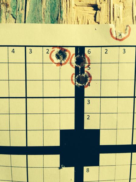

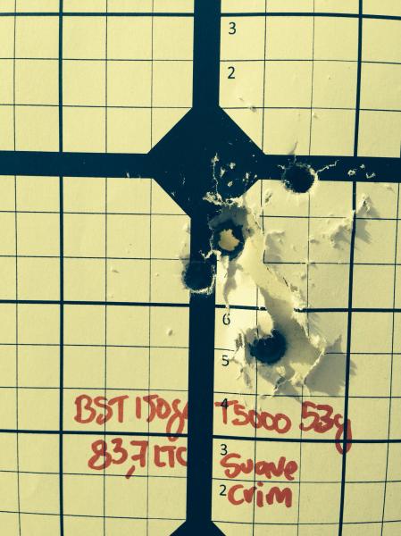

He probado la bst de 150 gr otra vez ahora con 53 gr de t5000. Soy muy cabezota y no quiero abandonar aunque algunos compañeros me aconsejáis q si al rifle no le gusta esas puntas de 150 por su paso de estrías q me olvide y use las de 165 y las de 180 q si van bien.
Adjuntó una foto darme vuestra opinión. De todas formas voy a probar lo último. Pondré 52 gr a ver q tal. La verdad es que hoy hacia viento y como tiro en el campo al aire libre.
También pongo las cargas q me iban bien de las 165 y 180.
Decirme opiniones.
Decirme opiniones.
Re: AYUDA RECARGA 30-06 Springfield MAS PRUEBAS
Hola
A mi la agrupación con la BT 150 grains no me gusta.Yo sigo opinando que con la Tu 3000 conseguirías mejores resultados.Pero yo también soy cabezón e insistiría hasta lograr una buena agrupación
jarlan escribió:Hola
Muchas gracias jarlan voy a probar con 52 gr. ya te contare.

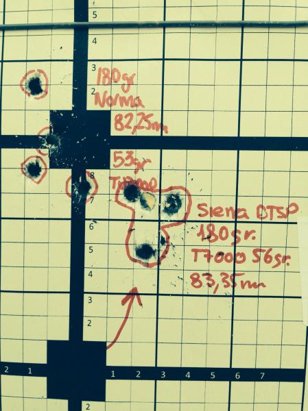

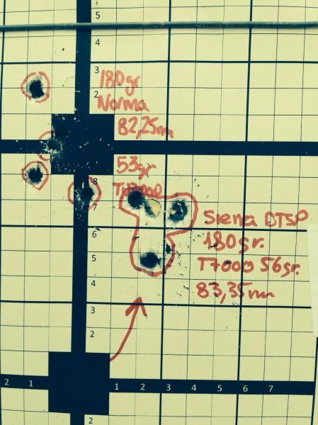

Definitivamente paso de probar mas con la bst de 150 gr, me faltaría hacer alguna prueba con la tubal 7000 pero sinceramente estoy hartito, voy a aborrecer esto de la recarga que obsesión.
Resumiendo las cargas que mas me gustan son:
Con puntas de 180 gr tanto sierra GK o norma sp, la que mejor agrupan son tubal 5000 47 gr y la tubal 7000 56 gr. Lo que no me gusta es que la 5000 me da velocidades de 775 ms aunque la agrupación es de unos 0,6 moa. Con la 7000 da 850 ms y menos de moa.
Y con la punta 165 gr es perfecta la agrupación de la carga 49,5 gr de tubal 5000, quizás la velocidad sea algo baja 820 ms he tirado una ks de 165 rws comprada y da 900 ms.

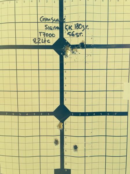

Ah! Te adjuntó la agrupación de la 180 gr sierra he bajado un poco la LTC. Me gusta mucho. Me quedare con esta carga para monterías y si tuviera buena velocidad q no lo se sería perfecta.
