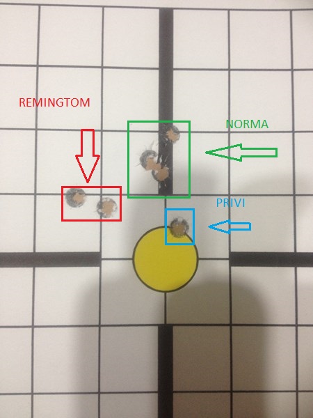

Con respecto a las vainas hoy he vuelto ha realizar pruebas con la SP9 y he cargado 6 cartuchos 3 con vaina Norma 2 con vaina Remington y 1 con vaina Privi y se pueden apreciar tres puntos de impacto.
Aqui podeis verlo.

Pues si que influye y bastante lo del volumen de cada vaina. Son diferencias bastante significativas hasta para cazar si la distancia supera los 200m.

jortizga escribió:Parece q estoy acercándome a conseguir las cargas idóneas. Por lo menos en 180 gr con tubal 7000. La de 165 no me agrupa tan bien y la de 150 tampoco. Con estas probare con la tubal 5000.
UNA PREGUNTA. he comprado unas vainas Remington y las pruebas las realice con vainas norma. Supongo q no variaría las cargas. Verdad?
Ojo ,con esto . Una carga elevada en una vaina norma,la cual no da ningún tipo de problema ,es muy fácil q esa misma carga te haga una sobrepresion severa en una vaina federal o en una lapua.
Cualquier carga q tengas con vainas x, no te va dar problemas en vainas norma ,al revés si

Yo siempre he notado más influencia de otros aspectos como el pistón, la punta, la pólvora o la altura, manteniendo todos los demás igual.
Por ejemplo, en mis rifles hay una diferencia importante en el punto de impacto entre la Nosler Custom Competition y la Sierra HPBT, ambas de 168 grains en calibre .30, yéndose la primera alta y a la izquierda con apoyo en saco de arena, no torre de tiro.
