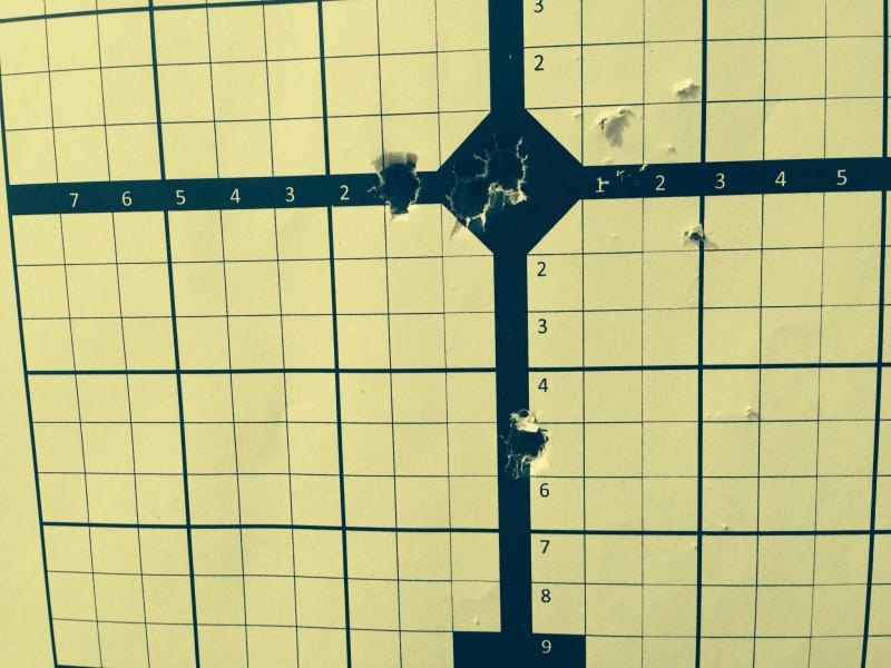

Ya he probado varias cargas y al final las que creo que me van bien son las siguientes, a ver que opináis adjunto fotos a 104 m de distancia en el campo al aire libre y con un banco de tiro.
La BsT de 150 gr con T5000 y 50 gr con climpado medio fuerte va muy bien.
También la norma 180 gr con T5000 y 47 gr climpado medio.
Lo que me resulta super extraño es que siempre tiro cuatro tiros y uno se va de madre, sin embargo los otros tres van mas agrupados.
Por que puede ser esto. Lo del paralaje del visor efectivamente lo comprobé y hay que ponerlo a un pelin mas de 100 yd al tirar a 100m y el efecto ese de moverse la cruz al girar la cabeza ya no lo hace tan acusado como antes cuando no sabia utilizar esa ruedecita del visor.

Re: AYUDA RECARGA 30-06 Springfield MAS PRUEBAS
Recuerda que el paralaje funciona en los 360º y no solo en horizontal. Muchas veces ese tiro errático lo hacemos nosotros, no atentando contra fundamentos de tiro sino en el plano psicológico. En el Bench-Rest nos pasa mucho; hay un artículo muy bueno de Speedy González en 6mmbr sobre eso.
Y otro tema que conviene recordar es que a partir del momento crimpamos la carga ha de ser extremadamente homogénea a todo nivel, incluyendo la calidad y degradamiento de las vainas; el crimpado magnifica cualquier diferencia. por mínima que sea. Yo cuando busco precisión no crimpo nunca; de hecho crimpo muy poco.
Pero piensa que el potencial de precisión de un rifle de caza, es decir no de estricta competición, se mide casi siempre con tres tiros, entre otras razones porque de tres a cuatro es un salto importante para muchos cañones.
JohnWoolf escribió:Recuerda que el paralaje funciona en los 360º y no solo en horizontal. Muchas veces ese tiro errático lo hacemos nosotros, no atentando contra fundamentos de tiro sino en el plano psicológico. En el Bench-Rest nos pasa mucho; hay un artículo muy bueno de Speedy González en 6mmbr sobre eso.
JW.
De acuerdo con lo que dice JW.
Aunque no sabemos si la mosca ha sido siempre el ultimo tiro o no. ¿Nos puedes concretar que tiro de la serie ha sido el que se ha ido?
Hay otra cosa... Sólo un grupo, de 3, 4 o 5 tiros no es del todo representativo. A veces puede salirte un grupo bueno (o muy bueno) de chiripa... incluso apuntar mal y que el tiro vaya a caer justo al lado de los otros.
Si puedes, repite otra vez las mismas pruebas, a ver que sale esta vez!

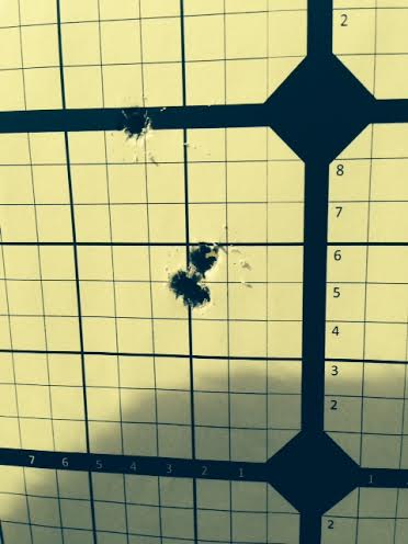

Jarlan no te entiendo.
Has visto la agrupación de la foto?
Q te parece quitando a la mosca.

jortizga escribió:Jarlan no te entiendo.
¿Donde está la mosca?

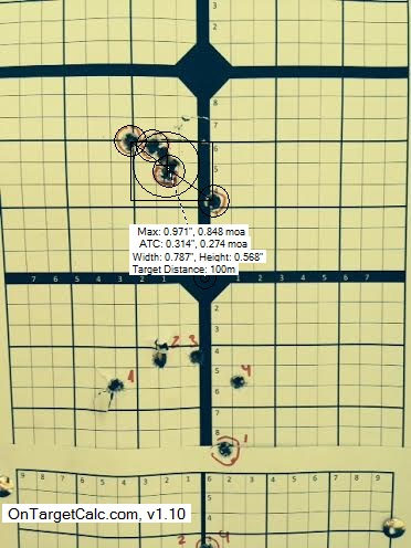

La agrupación no es mala pero con el cz y Tu5000 con punta SST 165 grain podría mejorar bastante con una carga de 49.5 grains y crimpado medio_fuerte va muy bien.
A la hora de hacer los tiros para la comprobación dispara el primero para calentar y ensuciar un poco el cañón y a partir de hay realiza 3 o 5 disparos espaciados unos 2 minutos por disparo y a ver que tal sale la prueba.

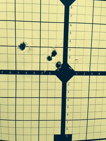

Mira otra tanda de cuatro con tubal 5000 50 gr bst 150 gr con un crimpadobfuerte
La mosca como decía no es el último tiro. Me da q es el tercero.
Se me ocurren dos opciones...
1) Prueba de nuevo a ver que resultados sacas (con la misma carga). Es posible que sea una "pedrada" tuya (eso "suele" saberse... hay ocasiones que según sale el tiro ya sabes que has tirado mal...)
2) si tienes ganas y te apetece tirar 10 tiros mas, dejar pasar mucho tiempo entre tiros y usar un destornillador... pues avisa y te escribo lo que se me ocurre, pero igual prefieres probar primero el paso "1"...

DALTON escribió:La agrupación no es mala pero con el cz y Tu5000 con punta SST 165 grain podría mejorar bastante con una carga de 49.5 grains y crimpado medio_fuerte va muy bien.
Voy a probar la carga para sst 165 gr con t5000 y 49,5 gr. Pero si no mal recuerdo las hice con 50 gr de t5000 y no fueron bien y un crimpado medio.
Yo creo q si consigo solucionar lo del tiro ese perdido. Las agrupaciones para mi son más q buenas. Las calculé con el programa ese q dijistes y daban medio moa.
Una pregunta el die de poner la punta si al final aprietas crimpa, se nota más en las puntas con una ranura como la sst ya que mete hacia estas el borde de la vaina.
Con las otras puntas no se nota. Pero tengo un climdie q las crimpa tan fuerte tu como quieras.
Q me aconsejáis q es mejor poner las puntas sin apretar y después con el climdie crimparlas como queramos.

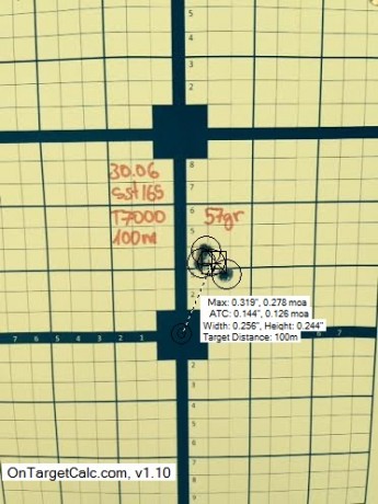

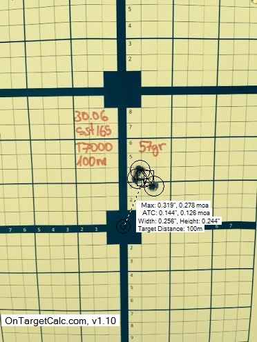

He probado la carga que me decidas de la sst 165 gr con tubal 5000 y 49,5 gr crimpado medio fuerte. Adjunto la foto.
Las de 150 que antes me iban bien hoy no han ido tan bien, tendre que volver a ajustar un poco y probar mas.
También he vuelto a probar la sst de 165 gr con la tubal 7000, esta carga es la mas uniforme que he visto ya que he probado mas veces y mas o menos quitando un tiro de los cuatro las agrupaciones son buenas, esta vez tenia solo tres balas y las tres han ido muy bien también adjunto foto.
la tu5000 me da unos 820 ms y la t7000 860ms
a mi siemre me da mas velocidad con la t7000

Esas agrupaciones están bastante bien, es normal que con la TU 7000 te de algo mas de velocidad sobre todo en cañones largos ya que es mas progresiva y empuja durante mas tiempo.
Hay otra cosa que no tenemos que descartar es el factor humano depende de como estés apoyado como tires de gatillo etc puede moverte esa agrupación pero en general esta muy bien.
