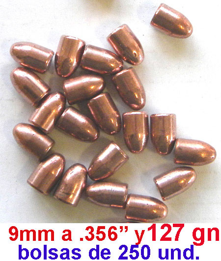

Me he empapado todo el hilo y después de mi fracaso con el 9 y la CSB 6, por fin tengo la CSB 1M he preparado 15 cartuchos con 3,8 gn con puntas ojivales de 127 gn y 356 he empezado con LTC 28 mm. pero no me entran hasta el final en la recámara del cañón, con lo que he bajado a LTC de 27,5 mm. ( me dá que este fue el problema con la csb6 que después del primer disparo se quedaba atrancada la corredera de la CZ 75 b, en cambio las comerciales ojivales de más de 29 mm. si entraban perfectamente en la recámara y no daban interrupciones, el problema creo que está en esta punta que no compraré más)

Mensajepor Millán Astray » 01 Oct 2018 23:54
Sigo igual de las 15 he podido disparar 13, con interrupciones y corredora atascada en 2 ocasiones teniendo que desmontar la pistola para sacar la bala. esta punta no vale para la Cz la forma que tiene no se adapta bien en la recámara y bajar LTC a 27 mm me parece poco ya que a 27,5 no se sujetan bien al meterlas al cargador, es una pena porque las wadcuter que tienen para el 38 me van cojonudas en el revólver, buscaré otras para el 9, en cambio las que he podido disparar tenían una buena precisión en el negro, sabéis dónde comprar y modelo que vayan bien en la Cz 75 b ?
Pongo foto de las que me dan problemas.

Yo he montado esas puntas para una XDM ( la Springfield) y me pasaba lo mismo. Son puntas poco puntiagudas y bastante chatas, por lo que pillan estrías antes de acerrojar y al abrir la pistola se queda la bala encastrada en las estrías y por consiguiente se desmonta el cartucho al abrir.
Yo lo solucioné reduciendo la cota. Siempre cargaba con 28,5 ó 29 y ahora para la Springfield las dejo con 27 mm.

Y por qué no sacas la cota exacta de esa punta para tu arma?

Tienes razón, pensaba que sobre 27mm. era muy poco LTC para una cz75b, hasta semana he preparado 15 cartuchos de prueba con 27,2 mm. y esta mañana los he probado y ni una interrupción, 3 tandas de 5 y sin interrupciones y automatizando perfectamente,

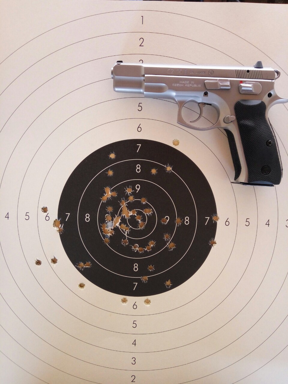

Cuidado, mi Cz nunca ha agrupado con el alza micrometrica comonlo hacia con la de combate..., terminate poniendosela de nuevo.... :shock:

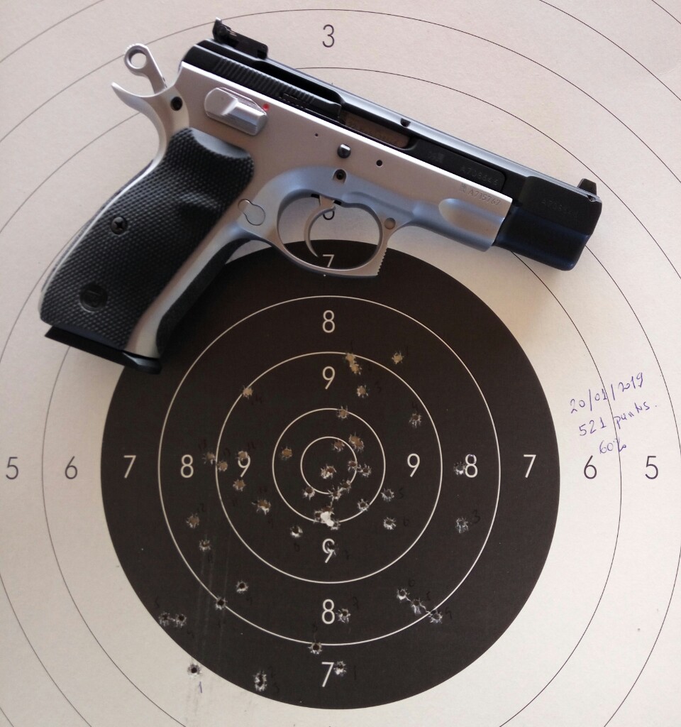

sandokan escribió:Cuidado, mi Cz nunca ha agrupado con el alza micrometrica comonlo hacia con la de combate..., terminate poniendosela de nuevo.... :shock:
Es una buena diana, ¿con qué alza es? ¿y munición?
sandokan
Mensajes: 1829
Registrado: 08 Abr 2007 11:01
Re: maxam csb 1m
Mensajepor sandokan » 13 Feb 2019 23:27
Alza la de la foto, la fija de combate, nunca he vuelto a hacer eso con las micrométricas, ahí debe haber 550 puntos.
Receta:
3,9 g CSB1M
Punta troncocónica H&N 125 g.
LTC, 28,5mm
Velocidad, 300 m/s
Sin crimpado
Después de muchas pruebas y estadísticas, esa es la configuración de recarga que más agrupa en esa pistola.

Mensajepor Dexterclaymore » 13 Feb 2019 23:34
Exactamente igual que yo pero con LTC de 27.8 (P226 XFive)
¿No crimpas? pero me imagino que sí recalibras ¿no?

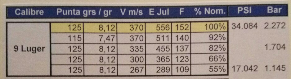

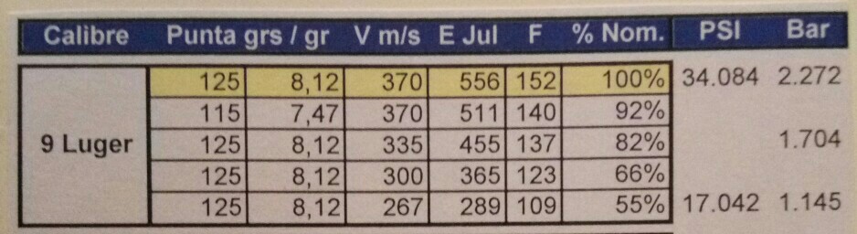

Si, recalibrado si, has medido velocidades con tu LTC?, debe darte más de 300 m/s.
Esta mía es una carga de entrenamiento para hartarte de pegar tiros sin castigar la pistola y en la órbita de 125 de factor, para familiarizarse cobnlas tiradas oficiales.
Fijate que con esta carga vas al 66% de la potencia estándar del 9 luger, el arma ni se entera.

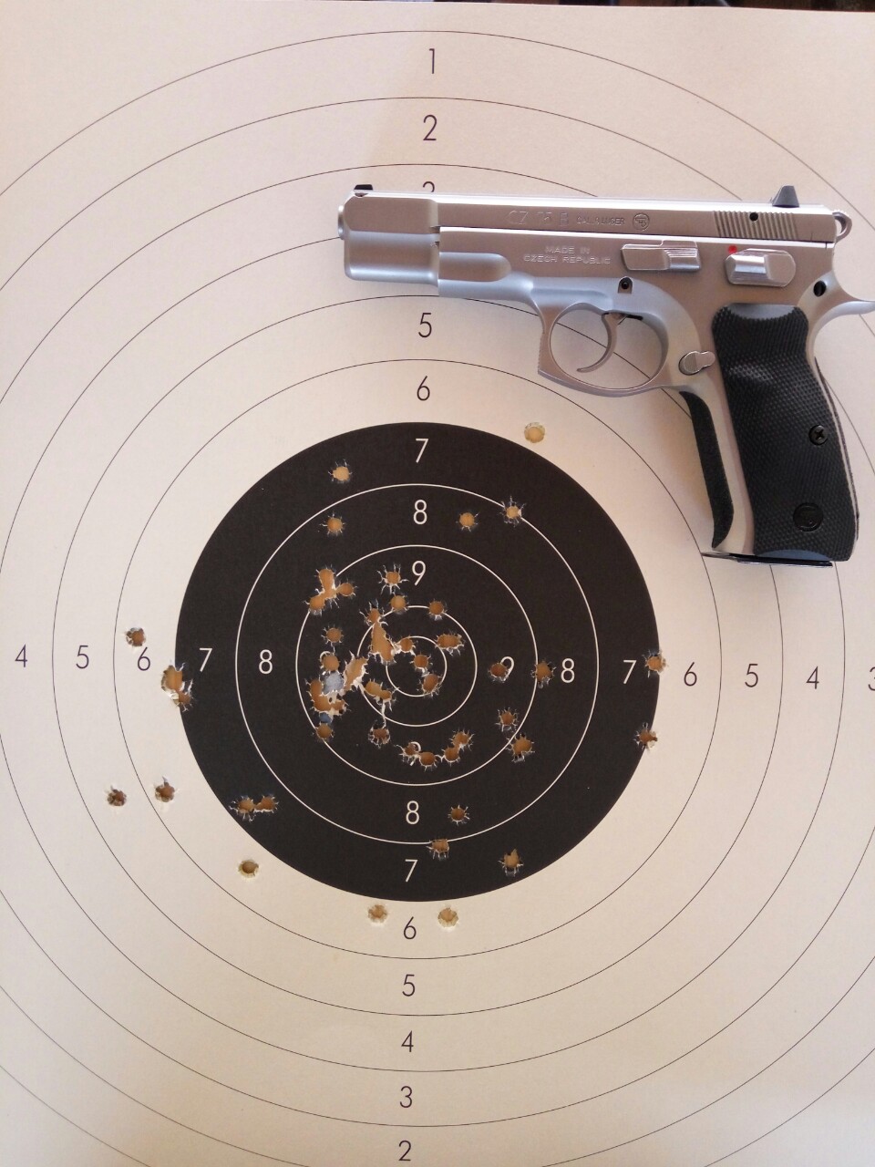

Supongo que con la alza micrometríca cambiarías también el punto por uno más alto, porque sino hay tienes la diferencia...
Pasamos y pasaremos !
sandokan
Mensajes: 1829
Re: maxam csb 1m

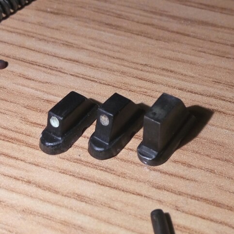

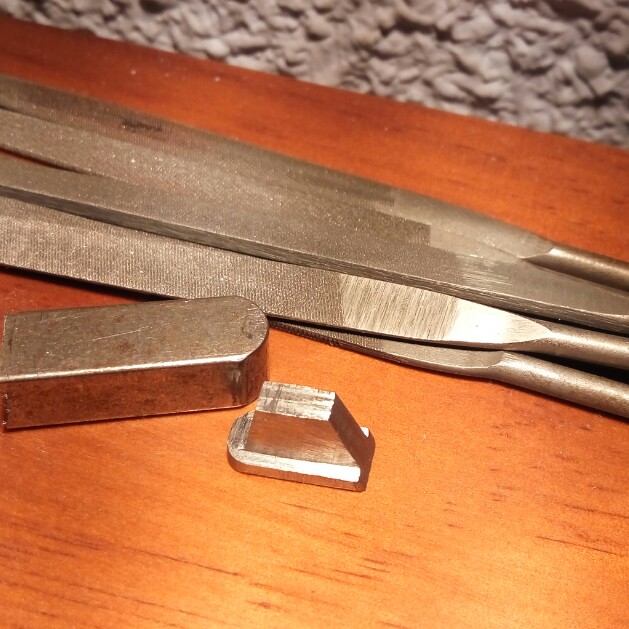

Mensajepor sandokan » 14 Feb 2019 10:23
Uf, no es nada fácil, tuve que hacer un cambalache cambiando el punto del carro del 22 que es más alto al del 9 y fabricándome uno nuevo más alto (y más ancho para cerrar luces) para el 22, ahí si he mejorado agrupación. Fijaos que maravilla!!:

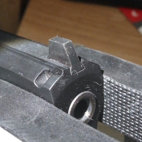

Mensajepor sandokan » 14 Feb 2019 10:26
Con el nuevo punto más ancho, menos luces agrupas mejor:
