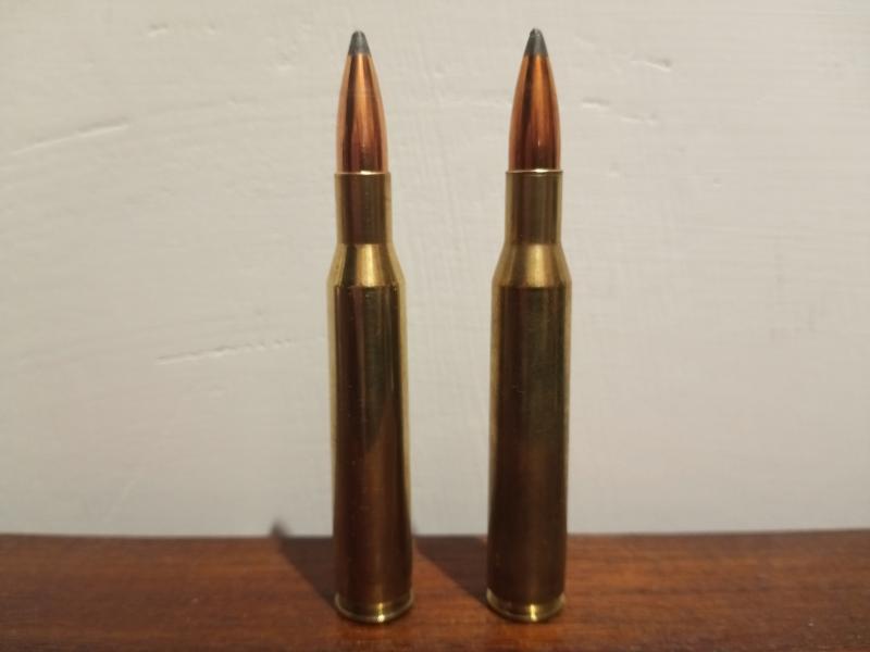

En esta foto tenemos un ejemplo de lo que comentamos muchas veces sobre la necesidad de medir el largo total del cartucho en la ojiva y no en la punta de la bala.

Son dos cargas distintas del .270 Win.
La de la izquierda lleva punta Sierra Pro-Hunter de 130 grains. Es una Spitzer Flat Base.
La de la derecha lleva punta Sierra Game King de 130 grains. Es una Spitzer Boat Tail.
En apariencia las dos ojivas son similares y ambos tipos de bala han sido asentados con el empujador del die ajustado igual.
Si uno se fija en las puntas, parece que la GK es un pelín más larga.
Pero si se usa el comparador resulta que la Pro- Hunter tocaría el estriado 0.004" antes.
JW.
