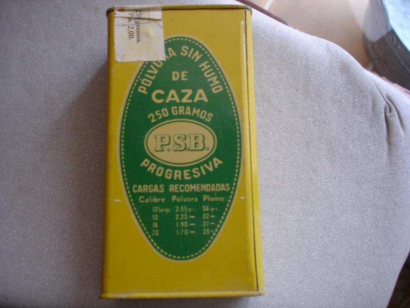

Este tipo de polvora PSB antigua, ¿Tiene algo que ver con al PSB1?
¿Para recargar con esta polvora hay alguna tabla o nos guiamos por lo que pone en el bote?

Por las cargas que se indican en el envase, esa P.S.B. parece ser algo más lenta que la PSB-1 moderna, asemejándose más a la PSB-2.
Si pretendes recargar cartuchos semimetálicos con ella, échale antes un vistazo a esta intervención mía sobre el tema de los tacos, en especial al penúltimo párrafo:
http://www.armas.es/foros/municion-y-recarga/sobre-recarga-cartucho-del-12-t939339-20.html#p1909145
En las recetas de la lata, cuando habla del "12 largo" casi con toda seguridad se refiere al 12/70, o como mínimo al 12/67, mientras que cuando habla simplemente del "12", debe referirse al 12/65. Tenlo en cuenta a la hora de seleccionar las vainas para su recarga.

Yo tengo de esta polvora y he recargado algunos cartuchos con ella y depende de su grado de conservacion, yo cargue cartuchos de plato de 28 gramoscon psb5 y cuando utilice esta polvora tube que aumentar la carga que estaba utilizando de psb5 que era 1,40gramos, a 1,50 con esta polvora PSB.
