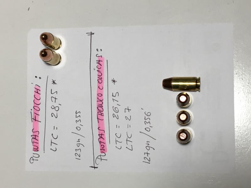

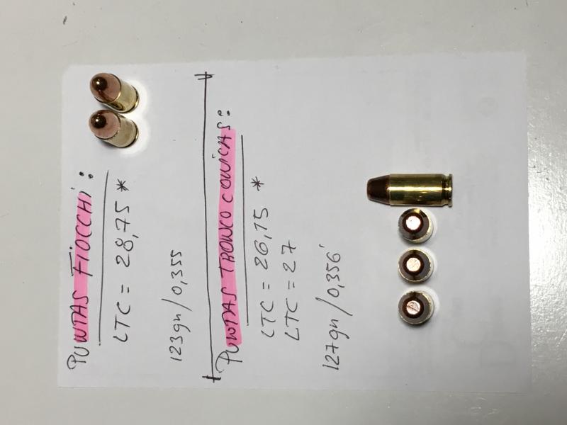

Mensajepor Damacarsl » 29 Oct 2017 10:57
Hola a todos. necesito ayuda ya que estoy comenzando a recargar 9mm y estoy más verde que este muñeco -> :mrgreen:
Cuál sería el LTC que me recomendaríais para unas putas tronco-conicas de 127gn y ,356 que quería probar, porque haciendo pruebas es vacío el arma no municiona hasta que las pongo a menos de 27mm concretamente a 26,15mm y claro con menos distancia mejor pero no sé bien. Las ojivales creo que no tendría problemas empezando por probar a 28,75mm de LTC municiona bien incluso con mayor distancia.
Os mando un adjunto para que veáis. Me han aconsejado que las puntas TC se montan hasta el comienzo de su conicidad y no tengo ni idea.
Y voy a pedir pólvora y no sé si pedir Maxam csb1 o RS 20
Gracias de antemano :duel-guns:
