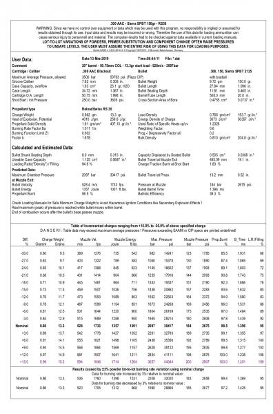

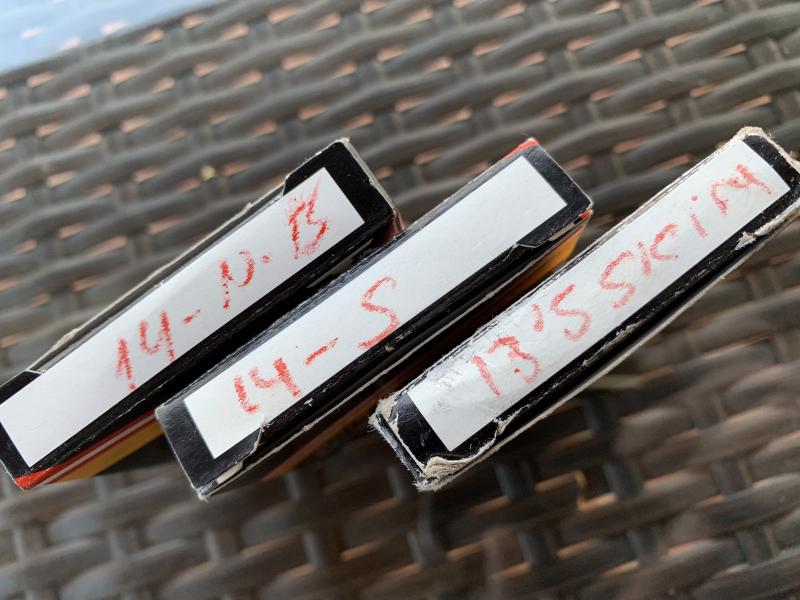

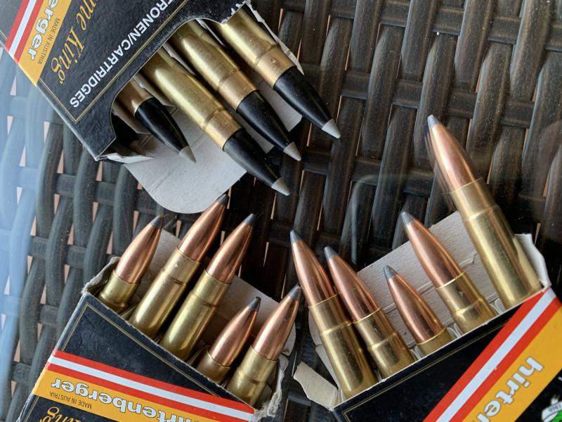

Buenas como pocas soluciones se nos aportan por tablas de carga para nuestros 300 aac empezaré la prácticas os dejo fotos son todas puntas de 150 greins una es nosler silver típ y la sierra de 150 en esta ultimq dos cargas diferentes el jueves haré las pruebas de tiro y velocidad y ya pondré fotos del estado de las vainas y si queda algo del Ar15
Pues eso alguno esta recargando este calibre podría dar algunos datos de recarga hay pocas tablas o ninguna 30
Pues eso alguno esta recargando este calibre podría dar algunos datos de recarga hay pocas tablas o ninguna 31

adjunto tablas rs30 150grins puntas sierra :shock:
Pues eso alguno esta recargando este calibre podría dar algunos datos de recarga hay pocas tablas o ninguna 40

las cargastes con 14grains ? en un ar15 automatiza quizas pero van muy suaves, puedes cargar hasta 16 grains sin problemas y algo mas

thonyhu escribió:adjunto tablas rs30 150grins puntas sierra :shock:
Gracias por la tabla thonyhu. En el móvil lo veo fatal. No se ven los números aunque lo amplíe... Lo probaré en el ordenador.

las probaré mañana mi rifle es S&W si no se ven bien intentaré mandar el pdf pero no sé si podré ponerlo desde el móvil no puedo por correo si
mañana cromo y aver si automatiza

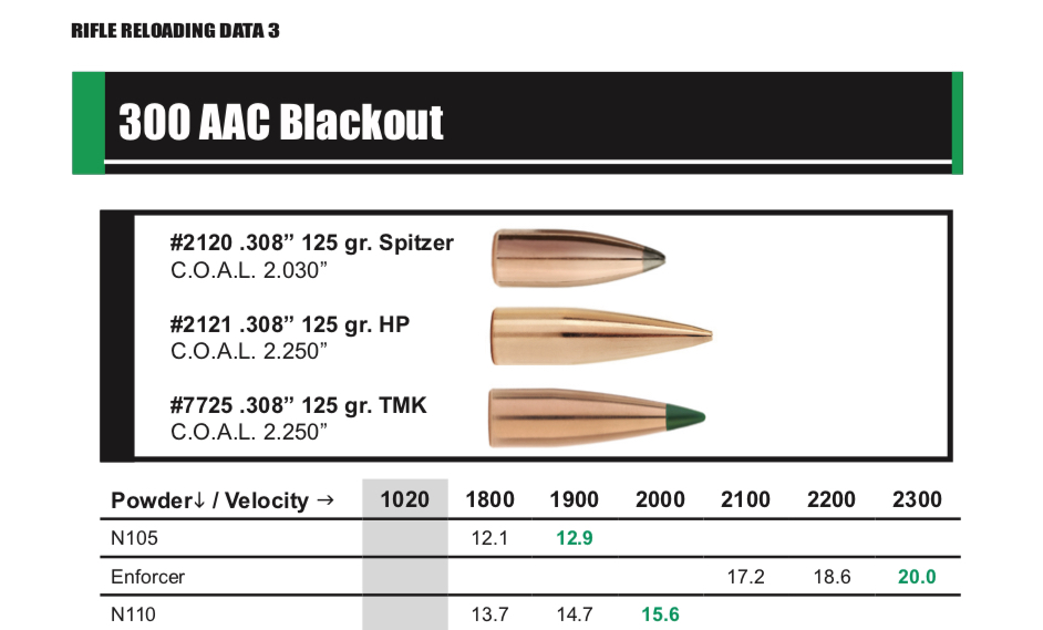

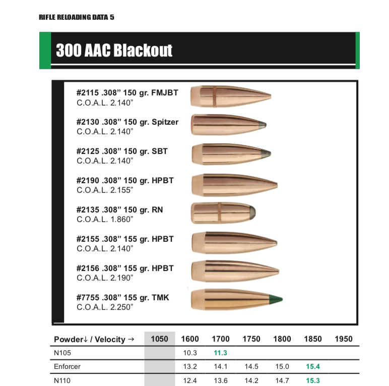

La carga usada es la minima que recomienda sierra según foto adjunta
thonyhu
Mensajes: 184
Registrado: 14 Ene 2015 22:20
Re: recarga 300 aac blackout
Mensajepor thonyhu » 08 Abr 2019 15:30
Esta es la carga de sierra la mínima no la uséis

La que da problemas es la de 150 con la carga mínima
Pues eso alguno esta recargando este calibre podría dar algunos datos de recarga hay pocas tablas o ninguna 170
Se coló la de 125 gr;
