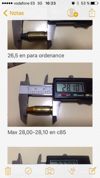

Mensajepor japb » 07 Mar 2017 16:24
28-28,1 mm n mi cañón
Buenas tardes en lugar de BA 9 varias armerías ya sirven Maxam CSB 1M tiene un tamaño de grano 1,4 mientras 160
