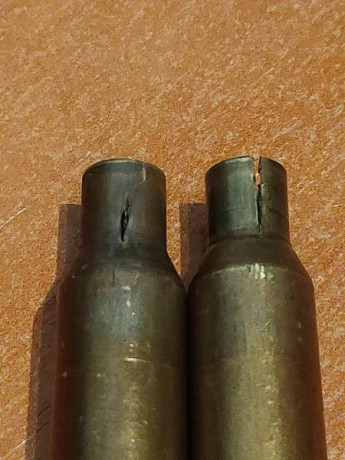

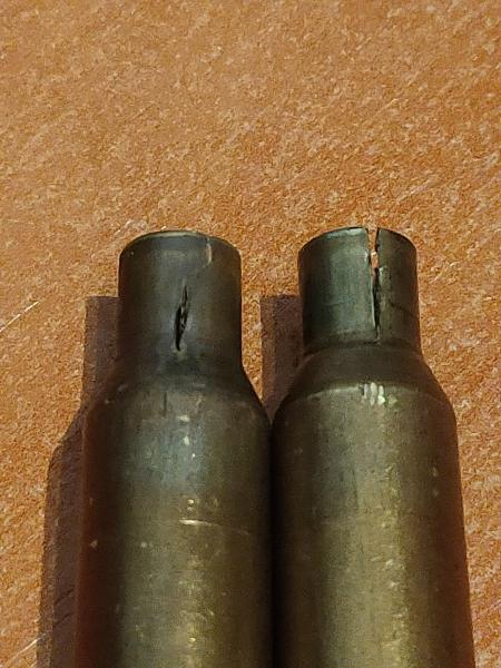

Éste hilo me lo voy a estudiar tranquilamente, que soy novato. Pero voy a aprovechar para hacer una pregunta: pongo una foto de unas vainas marca prvi que han sido recargadas 7 u 8 veces, sólo con cargas reducidas. Entraron bien en el primer die pero salieron con el defecto que se observa. Las he descartado, claro está pero, por qué ha pasado? Demasiadas recargas? Die defectuoso o mal ajustado?
Muchas gracias.

Re: Tutorial de recarga de munición de arma larga rayada
Bienvenido, Precision_Shooter.
Aunque en principio la carga reducida no genera ni mucho menos el calor ni las presiones de la plena, casi siempre le venimos a poner el doble o más de una carga plena de 9 mm. Tras siete u ocho tiros creo que la vaina ya ha sufrido bastante, sobre todo si no es primera marca.
Normalmente las vainas mueren por ahí. Lo que me extraña es que eso haya pasado en el die y no al disparar. Parece indicar que la vaina estaba "agria", que es ese estado en que quiebra con relativa facilidad.
Claro, esto dicho sin más datos. Interesaría saber cartucho, carga, pistón, die, etc.
Una de las soluciones que darán otros es el recocido de las vainas. Hice una traducción al respecto que tiene kilermt; no sé dónde la tiene publicada. Fuera del tema estrictamente técnico, el recocido supone un gasto y una inversión de tiempo que uno tiene que ponderar. Yo ni quito ni pongo rey, pero conozco quien se compra otras vainas PRVI y acaba antes. Otros valoran trabajarse ese aspecto.
Tal vez escariar el interior del cuello ayude.
También desconocemos tu ritual de recarga. Me refiero específicamente a cosas como lubricación, etc.
Gracias por la bienvenida, JohnWoolf.
Sobre las vainas no puedo aportar muchos datos. Sólo que son prvi y tienen 7 u 8 cargas reducidas. Fueron regaladas, que es lo primero que dices que no hay que hacer. Ésta mañana he tirado las que recargué y se han roto otras 4, así que las tiraré todas y compraré nuevas, no me voy a complicar mucho.
En cuanto a cómo recargo, estoy aprendiendo. Como sólo tiro a 50 metros no soy muy meticuloso... ni particularmente limpio, no me acuerdo nunca de lavar bien las vainas antes de recargarlas!
De nada, un placer.
Pues veo que lo mejor es que empecemos de cero y luego vayamos paso por paso. Por cierto, no sabemos el cartucho.
Uno de los pasos básicos es limpiar bien el residuo de combustión del interior del cuello; en muchas ocasiones una simple grata se lleva gran parte del residuo. En cuanto a limpieza también te encontrarás con distintas escuelas, desde los del Aladdin hasta los de las agujas, pasando por el maizol. Pero el interior del cuello ha de estar lo más limpio posible porque por ahí pasa el expansor, que es lo que le da el calibre.
JW.
Es el 6,5x55. Tengo por ahí una máquina de limpieza por ultrasonidos que pondré a trabajar, e iré siguiendo los consejos que das en este hilo. Mis compañeros de tiro que recargan dedican mucho tiempo a la limpieza de las vainas, y yo todo lo contrario. Tengo que mejorar en éste aspecto. Aunque yo pensaba que la limpieza de las vainas influiría sobre todo en la precisión, pero no me había dado cuenta de que también puede ser un factor importante para evitar el deterioro de las mismas.
