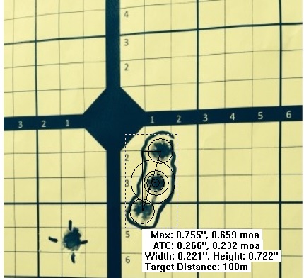

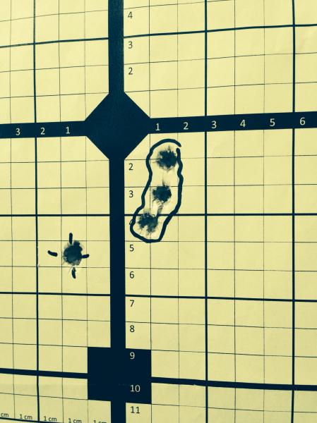

Re: AYUDA RECARGA 30-06 Springfield MAS PRUEBAS
Acabo de probar las cargas de la sst 165 gr con 57 gr de t7000 climpado medio. Y consigo 860 ms.
Y esta agrupación. Que os parece es buena. O debería conseguir mejor agrupación y más velocidad.
El disparo de abajo creo q se me ha debido ir a mi. Tiro en campo abierto no en galería eso si con un banco.

No esta mal esa agrupacion y la velocidad es buena, ten en cuenta que estas ya casi agrupando en media moa.
- Adjuntos
- diana 1.jpg (56.27 KiB) Visto 1762 veces
