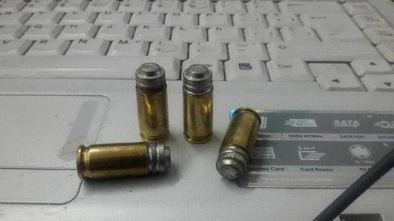

no he medido velocidad, pero después de haber probado, creo que todavía le puedo bajar un poco la carga porque con 3gr mecanizaba perfectamente, entraban casi todas en el negro, pero creo que podría mejorarlo.
Pistola Cz75 Sp-01 Shadow de serie.
Punta WC 357- 146gr molde rcbs, endurecidas con agua, trefiladas a 355 y engrasadas con alox.
vainas Geco
Pistones Magtech small pistol
Pólvora maxam Csb1m 3gr
LTC 25,2mm
