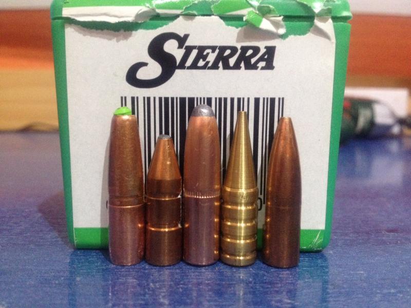

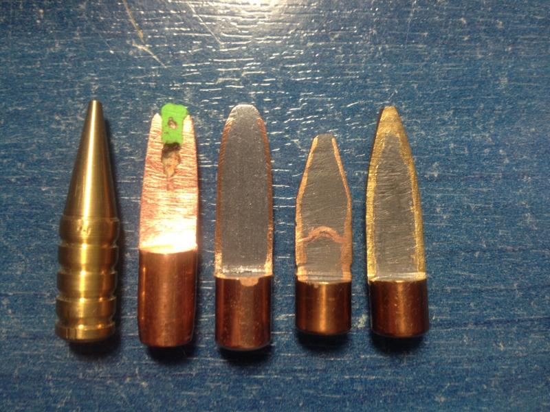

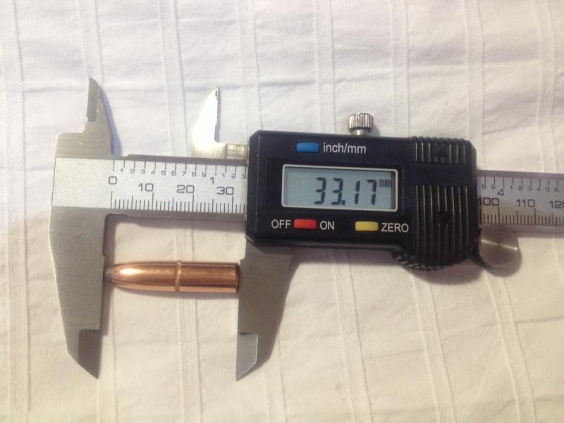

Buenas, me han llegado esta mañana lasRN de 220grains.
Adjunto unas fotos. Me ha sorprendido el espesor de la camisa, me parece bastante fina.Y al limar el plomo, me ha dado la sensacion de ser mas blando que otras con las que he hecho la misma operacion.

Balas seccionadas
Hola a todos quien me puede decir cargas con datos para este calibre y pólvora. Quiero cargar puntas de 61
Largo total de la punta

hola...por cierto jano esa punta de lapua tiene una pinta bestial! es casi solida y round!...eso debe pasar de lado a lado lo que le de la real gana!
esa tengo que probarla yo!...naturalis me dices?...tu crees la habra en .338 en 200 o por ahi grains?...no la conocia fijate tu enrrollate e inbox me dices quien la tiene y si hay en .338W.
guapa!...en serio esque a mi ese tipo de balas premium me van y ya vere conque y como las pongo en vuelo que deben de ser un torpedo!

xipetotec jajajaja se te han ido los ojos eh! :lol:
A pesar de su aspecto, de traspasar siempre, expande casi al impactar con un folio. A mi en el .300 me ha ido muy muy bien. Comentarte en para el .338 esta disponible con un peso de 225 grains, pero como comente es mas cara que el jamon, salmon y caviar juntos. 92,29€ la caja de 50. Te paso por mensaje MP donde las compro, por no hacer propaganda descaradamente.
Adjunto un video de esta bala : https://www.youtube.com/watch?v=17PaafVyMJc
Porcierto, yo no la he oido rebotar, ni nadie me ha venido a quejar de ello. De las Barness ttsx, una vez si me llamaron la atencion. :oops:

Pues no es tan larga como habia imaginado! Genial!
Lo que esta claro, a la vista de la foto es que tenias ganas de abrir la caja y no habia un cutter a mano! :mrgreen:
A ese precio, las lapua esas deberian ser teledirigidas... confirmanos si son torpedos guiados, que con lo malo q soy me compro un par de cajas!
