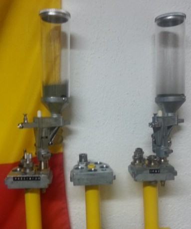

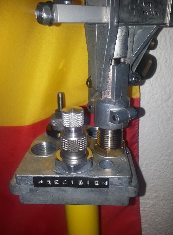

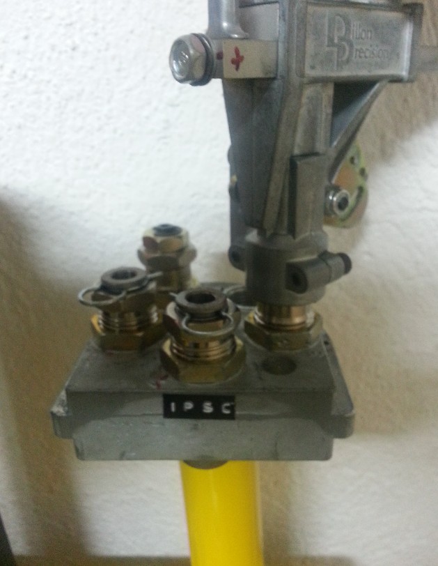

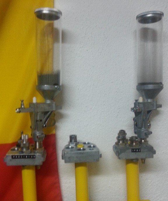

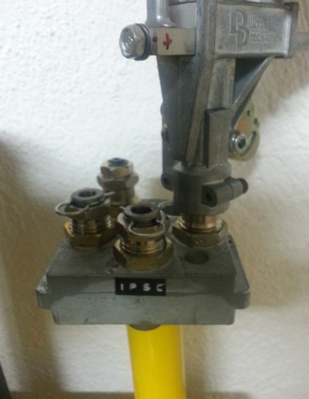

Así se cambia la configuración de distintos tipos de carga en la Dillon: (adjunto imágenes)
Bueno, pues siguiendo las indicaciones de algunos compañeros, y una vez desvirtuado un hilo que no tenía 50
Bueno, pues siguiendo las indicaciones de algunos compañeros, y una vez desvirtuado un hilo que no tenía 51
Bueno, pues siguiendo las indicaciones de algunos compañeros, y una vez desvirtuado un hilo que no tenía 52

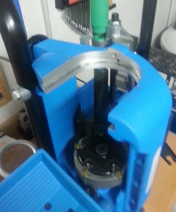

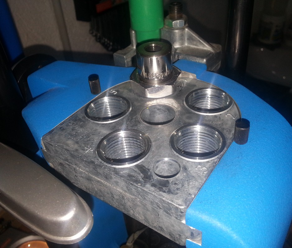

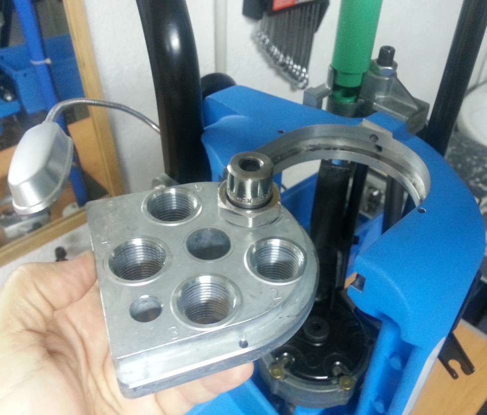

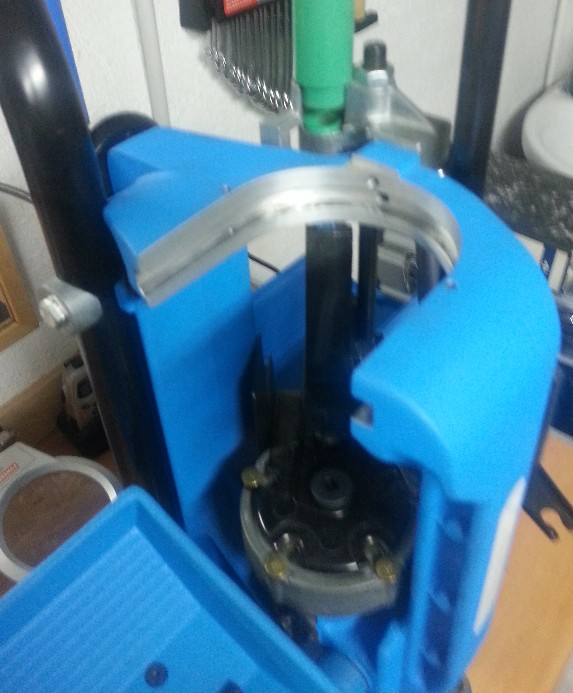

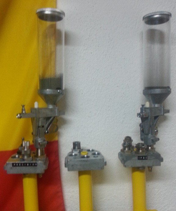

Continúo...
Bueno, pues siguiendo las indicaciones de algunos compañeros, y una vez desvirtuado un hilo que no tenía 60
Bueno, pues siguiendo las indicaciones de algunos compañeros, y una vez desvirtuado un hilo que no tenía 61
Bueno, pues siguiendo las indicaciones de algunos compañeros, y una vez desvirtuado un hilo que no tenía 62
