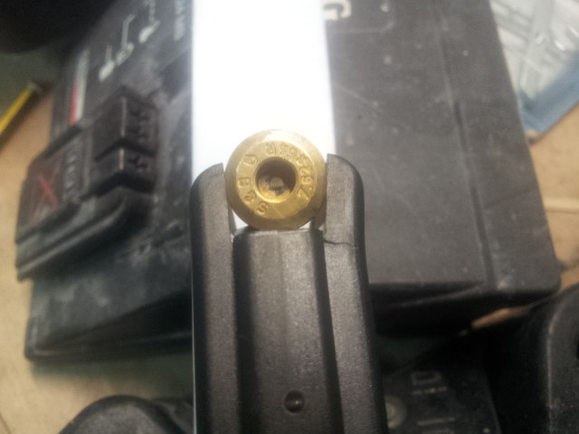

Visum vaya razón tenías con los cargadores de polímero el mío se ha abierto y ahora me mete dos cartuchos en la recámara al mismo tiempo con el consiguiente atasco caro.....
Pues eso alguno esta recargando este calibre podría dar algunos datos de recarga hay pocas tablas o ninguna 130
la vaina la he puesto para que se vea mejor la raja
