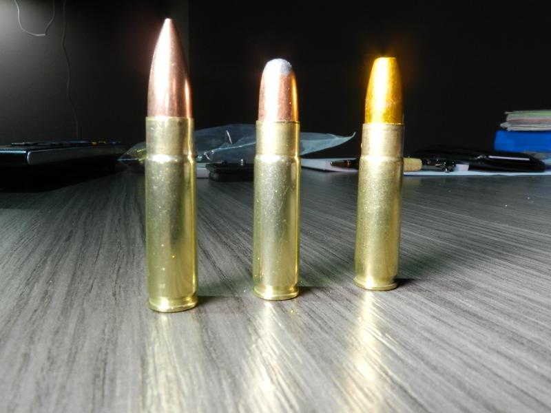

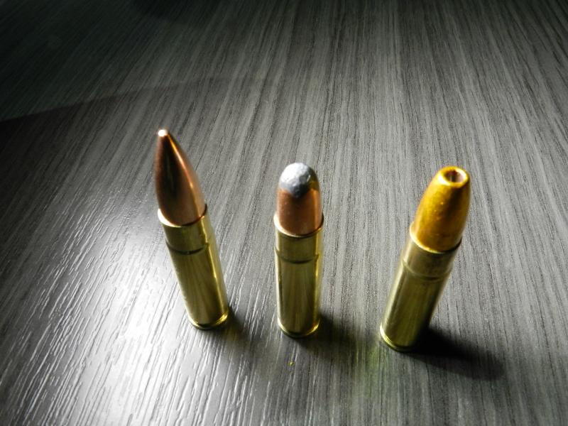

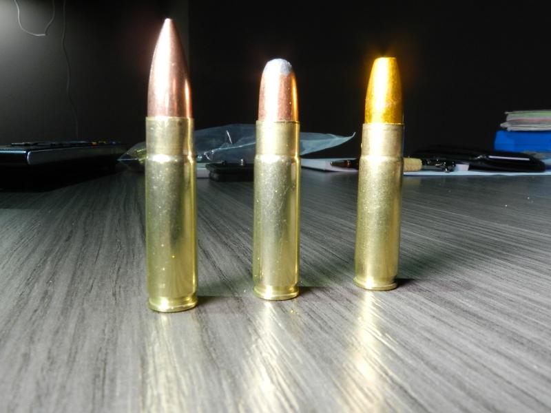

Buenas tardes a todos, intentaré poner un poco de luz sobre éste asunto por si os resulta de interés.
Llevo muchos años sometiendo a experimentación todo calibre que caiga en mis manos. Como a muchos de vosotros también me ha fascinado éste reciente 300 blackout, y aunque aún tenemos mucho que aprender de él, los datos matemáticos nos arrojan bastante claridad ya por delante:
He trabajado muchos años con los 30-30Win y 7,62x39 ruso, ambos de balística similar otorgándole cierta ventaja al 30-30w. Este mueve las puntas de 150gn a unos 750m/s, el ruso alcanza ésta velocidad con las de 123/125gn, por tanto al empujar menos masa descarga algunos julios menos, no obstante ambos son válidos para cazar cualquier especie nacional hasta los 150-200m aunque su alcance es mayor. Quiero señalar que aunque algunos de estos datos coinciden con todo lo escrito y otros no, no estoy aportando teórica, sino práctica y experimentación, quiero decir, hablo de resultados comprobados y constatados de forma empírica.
Antes de plantearnos si un calibre "vale o no vale", primero debemos tener claro para "QUE LO QUEREMOS Y A QUE DISTANCIA LO VAMOS A UTILIZAR", no obstante todo esto tiene cierta flexibilidad dados los adelantos en los materiales de recarga disponibles en el mercado, lo cual hace que podamos abrillantar espectacularmente los resultados de muchos calibres. En el caso que nos ocupa y pensando en la caza, sigue traicionándonos un cierto desconocimiento sobre la balística terminal, y es que muchos cazadores continúan creyendo que a mayor cañonazo o mayor calibre más fácil será cobrar el jabalí, sin embargo la realidad es muy distinta. Desde el momento en que nos pasamos, y pasa el proyectil el cuerpo de un animal, toda su balística terminal, su tecnificación, su expansión, su fragmentación, etc., "SE VA AL CARAJO", el proyectil estallara en una piedra, en un árbol o en el suelo, dejando en ellos gran parte de su energía. Nada vuela por gracia divina, y menos con la fuerza de la gravedad, por tanto proyectil que sigue volando tras pinchar pieza, se lleva sus muchos julios, además de los efectos descritos de su proyectil. A pesar de ésta aplastante realidad, hay quien todavía vuelve a la armería a buscar otro rifle más gordo o munición más potente en vez de hacer lo contrario.
Si alguien quiere tomarlo como ejemplo válido, os diré que hace mucho tiempo que bajé de los grandes cerrojos a palanqueros del 357 y 44mag para las batidas de jabalí, dejo sólo el cerrojo para recechos y disparos largos. Siguiendo con la aportación de datos comprobados tanto en laboratorio como en el monte, diré que todos los jabalís cobrados con el más pequeño (357mag) necesitaron un sólo disparo y en zona no vital (ni cabeza ni corazón). El que más anduvo tras el impacto recorrió 30 mts, el que menos quedó en el lugar del mal encuentro. ¿Qué ocurre? ¿Por qué un cartucho tan pequeño cobra mejor las piezas en mayor numero de ocasiones que un 300, 7R mag, 270, 30-06 etc? Porque todos ellos en tiros cortos atraviesan las piezas, y si no destrozan un órgano vital, la fortaleza del animal le permite seguir y seguir como si llevase pilas energizer. Los proyectiles más gruesos y lentos de éstos calibres pequeños garantizan su parada dentro del animal descargando toda su energía cinética por un lado, a lo que añadiremos los desgarros y destrozos producidos por su mayor calibre y por la deformación técnica y programada de sus proyectiles "EUREKA".
Volviendo al comparativo que nos trajo hasta aquí, el 300blackout nos ofrece unos datos balísticos prácticamente idénticos al 7,62x39 Ruso (725-750m/s con un proyectil de 125gn), por tanto si el ruso ha resultado muy eficaz tanto para combate hasta unos 300-400mts y para caza hasta los 200, el nuevo 300 blackout tendría garantizado el mismo resultado.
Mas datos aportare: muchos cazadores me han solicitado munición a medida para las batidas de jabalí a corta distancia por éstos problemas de pinchar pieza y perderla o tener que solmenar otros dos tiros o más, algo que estoy cansado de ver en las cacerías. ¿Sabéis como quedo resuelto el problema en sus 30-06, 300 y 7rem mag? sencillamente bajando potencia y sustituyendo los proyectiles por otros más blandos y lentos los cuales si quedaban y expandían dentro del animal. Vuelvo a repetir, hay que adecuar la munición a cada situación y no obsesionarse con los cañonazos, cumpliendo ésta primer premisa, podremos cazar con la mayor parte de los calibres aceptando, eso sí, las limitaciones de alcance de cada cual. Y no olvidemos que en la caza, el exceso nos la juega tan mala como el defecto.
A continuación observamos 3 ejemplos de 300 Blackout: izda. cartucho militar-policial no apto para caza - centro y derecha ambos cartuchos excelentes para batida en tiros cortos.
