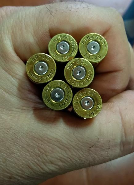

Pistones con 52gn
Como no se anima nadie,empiezo yo. Voy a colocar uno de los mas interesantes q salieron p aqui, pero cuidadin 120

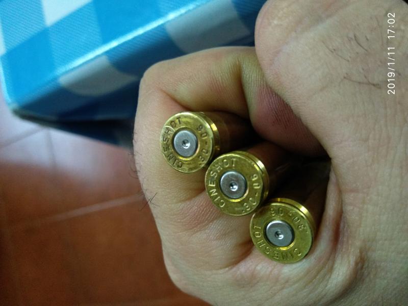

Mensajepor Melandru » 11 Ene 2019 17:06
Pistones con 53 gn
