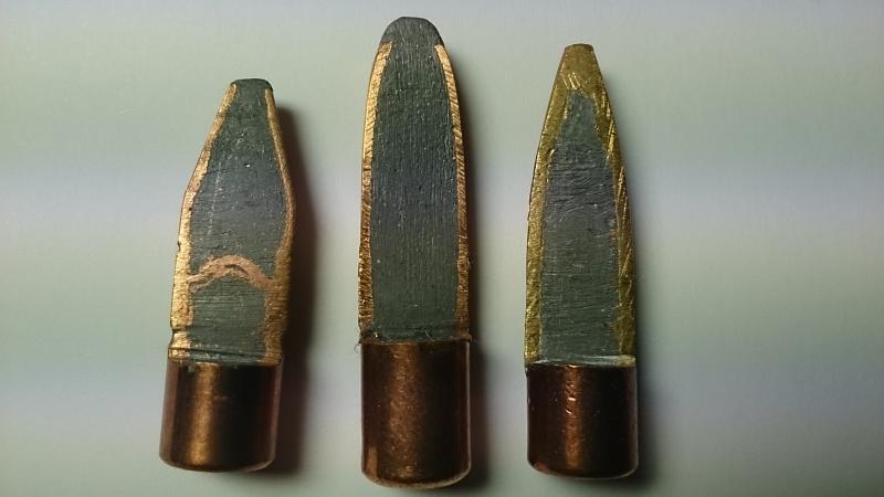

Estoy probando las sierra rn 220gr. Y no está funcionando nada nada mal, para batidas y esperas. Ese supositorio no es que vuele demasiado bien a largas distancias, además posiblemente el paso de estrías no sea el adecuado. Pero a 100m van 50mm a la redonda los tiros. En este modelo la camisa no es gruesa como puede parecer. Además en 2 jabalís, uno viejo de 90-95k,corpulento como un tronco, la bala expandió mucho en el impacto de entrada (cabía la mano) y sin pillar hueso, cedió muchísima energía ya que deshizo corazón y pulmones y a la salida por el otro codillo solo se veía un agujerillo. Parecía q el tiro se hubiese hecho atreves.
Adjunto una foto con 3 balas seccionada, ahí se ven las camisas. Una Dk, la sierra rn, y la power máx.
No parece mala opción para sacar algo más de provecho al desdichado semi 300.

Mmmm... En mi opinión, lo ideal es que la bala expanda ni pronto ni tarde, sino dentro (ya salió el listo los webs de JV) :mrgreen:
He visto los tres casos; expansión temprana, interna y tardía. Pero hay una evidencia de las de el inspector Holmes: si las he podido ver es porque en cualquiera de los tres casos las piezas estaban en el desolladero... Aunque no siempre el final es el mismo, claro.
De todos modos yo, para mi calibre y cañón, las prefiero blandas porque no existe una bala ideal para todas las situaciones y tengo que contar con que igual la bala toca órganos blandos sin llegar a alcanzar hueso :?
Como dices, Jano... Que una bala de mucho peso no vuele muy estabilizada no suele tener demasiadas consecuencias a corta distancia, creo yo
