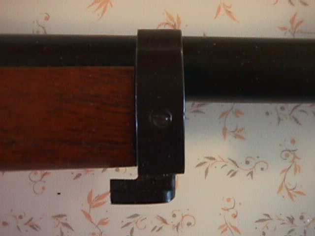

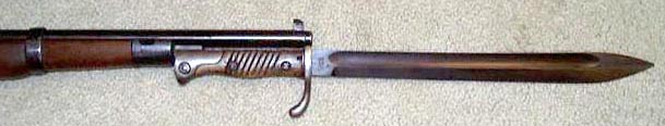

¿Alguien tiene alguna Destroyer con acople para bayoneta? Las unicas fotos que encuentro son las publicadas en la pagina americana.
¿Sabeis si en algun numero de las revistas ARMAS ó ARMAS Y MUNICIONES se publicó algun reportaje?
Hola,
Tengo un amigo austriaco que tiene una Ayra Destroyer en 9 Largo y se está iniciando en la recarga, 30
Hola,
Tengo un amigo austriaco que tiene una Ayra Destroyer en 9 Largo y se está iniciando en la recarga, 31
