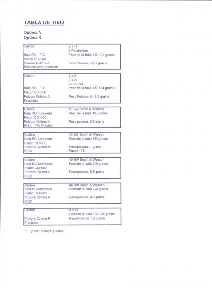

Tengo una tabla para recarga con Optima A y con Optima R que me dieron en una fotocopia en la armeria donde compre la polvora y tengo otra en fichero jpg, que probablemente haya descargado de internet, incluso es posible que de este mismo foro. Los valores de las dos coinciden. Pesa casi 400 Kb no se si podre adjuntarla como foto pero lo intento.
Veras que para puntas entre 122 y 124 grs, para recarga de 9mm Pb recomienda entre 4,8 y 5 grs. de Optima A. Creo que era una tabla original para CSB1.
Miguel
Miguel
