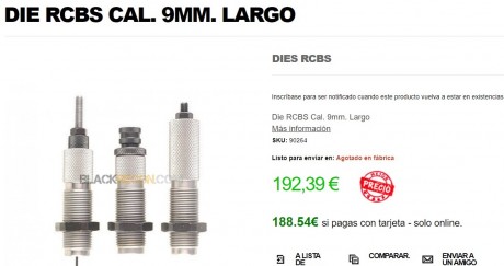

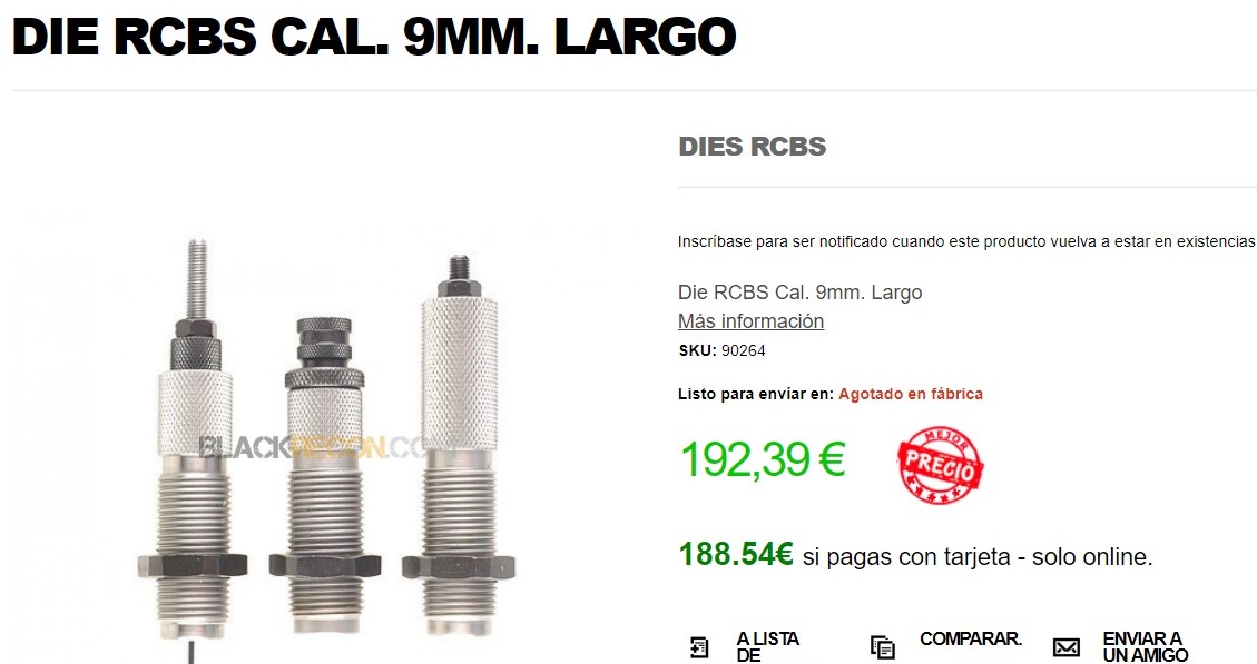

Hola a todos.
Para 9 largo puede usarse tranquilamente la matriz de recalibrado del 9 parabellum, también el shell holder en caso de necesidad hace el apaño pero si esperas cierta precisión mejor un shell holder más ajustado como el del 223Rem, ya que el culote del 9 para es mucho más grande y eso hace que estés introduciendo la vaina en el die con cierta imprecisión y eso se traduce en resultados mas dispares (la vaina puede entrar ladeada en el recalibrado y salir algo retorcida, poco, pero retorcida)
Los díes del 38 (todos los treintayochos) son algo más estrechos, aunque sin salir de tolerancia hay quien manifiesta problemas (yo mismo). A mi no me han dado buen resultado, son utilizables pero no son lo mejor.
No debe ser lo mismo usar un die que otro porque si no RCBS no cobraría lo que cobra por los dies específicos del 9 largo. Y es imposible encontrar de otras marcas por menos de 100/110€
Pues yo precisamente ya he comprado unos dies del .38 Super a un compañero del foro. Joer, espero que no den problemas. Lo del shellholder se soluciona rápido, pero volver a aflojar otro juego de dies no me hace mucha gracia.
Supongo que las vainas que utilizas son las de Starline, ¿no?

No te precipites, puede que te vayan bien en tu arma. Pruébalos y despues ya se verá. Yo lo que he dicho es que en las dos pistolas que he tenido (Astra y Star) no iban bien los dies de recalibrado del 38 por ser más estrechos (muy poco) los del 38 super auto tienen el mismo diámetro interior y deben ser los mismo, pero hay gente a la que le han ido bien.
