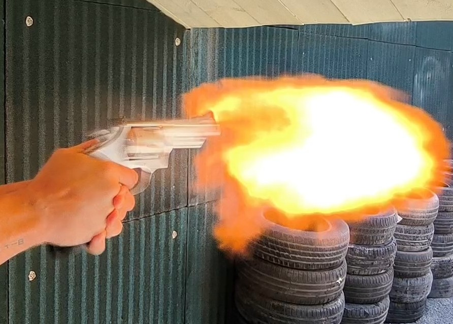

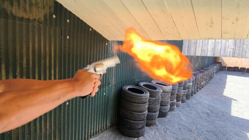

Refloto este hilo porque quiero alguna receta para sacar buena precisión a un S&W de 4" que tengo y que con cargas originales es una bestia parda.
He comprado unas puntas de 250 gr. para el 44 Magnum, cargo la vaina con 24,5 gr de sp3 y me queda un 20
He comprado unas puntas de 250 gr. para el 44 Magnum, cargo la vaina con 24,5 gr de sp3 y me queda un 21
