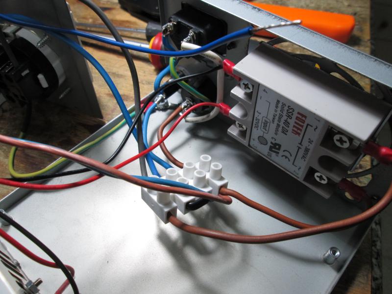

Mensajepor luis7 » 17 Oct 2025 19:26
Buenas.

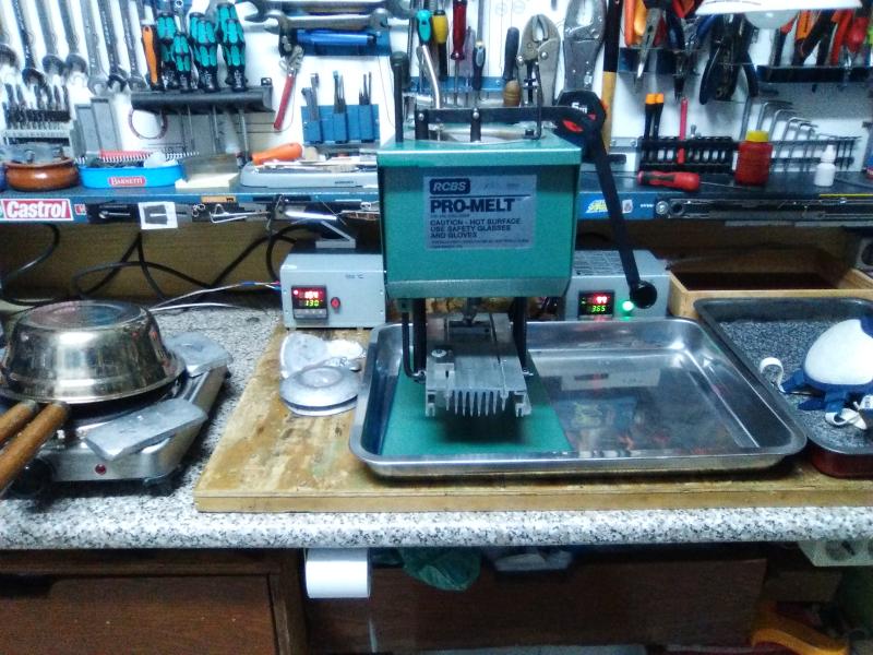

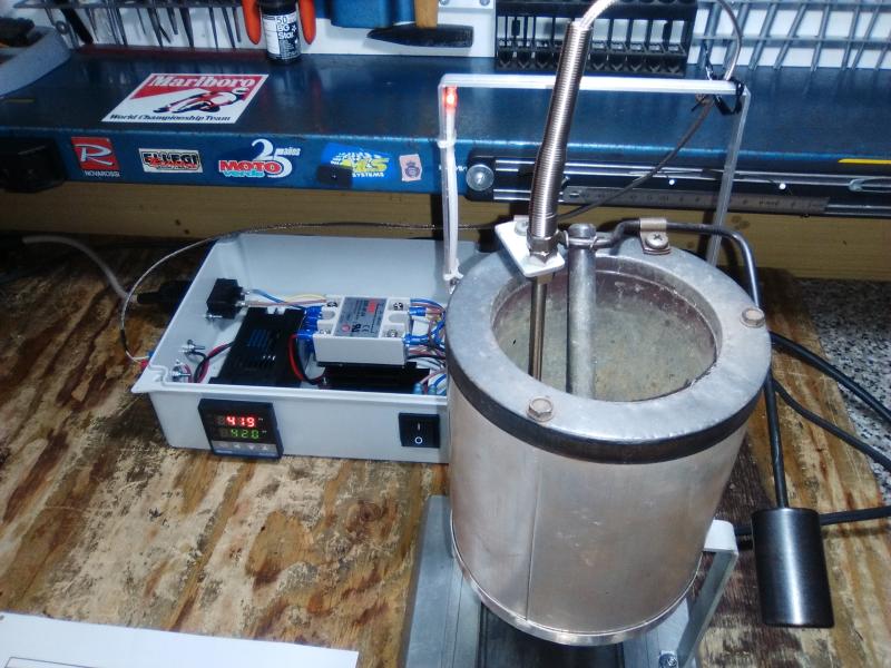

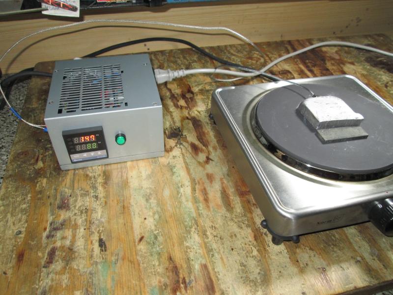

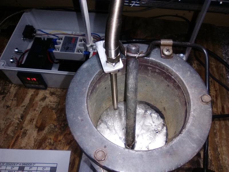

Para el tema de controlar la temperatura un PID, esto es lo mejor que he podido construirme, sobre 25 euros me salían hace unos tres años, hay que aprender a usarlo comparando la medida del termómetro de plomo mecánico con la que este te marca ya que según como pongas la sonda varia, si va metida en el plomo no hay problemas, pero tengo un horno pequeño de lee que tiene la sonda por fuera en contacto con el deposito del plomo y hay que hace equivalencias por que no se ajusta la temperatura del PID a la real del plomo, pero una vez sacadas no hay problemas y mantiene el plomo perfecto mientras fundes, nada de termostato mecánico bimetálico, este lo dejas siempre a tope y que trabaje el PID.

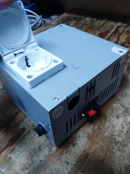

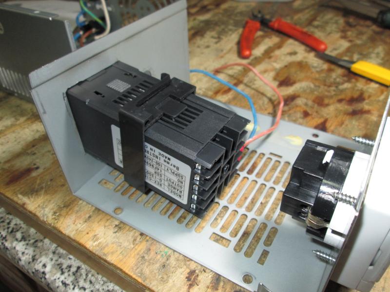

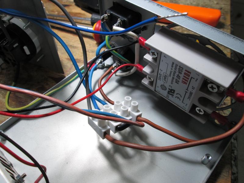

Otras.

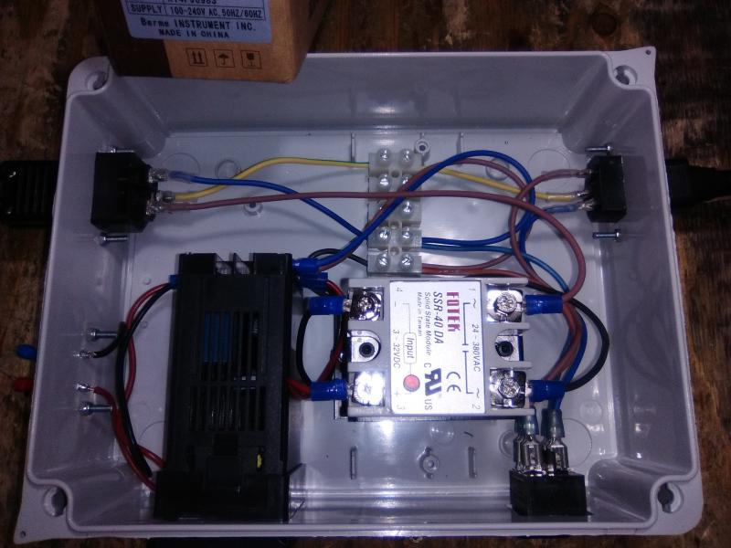

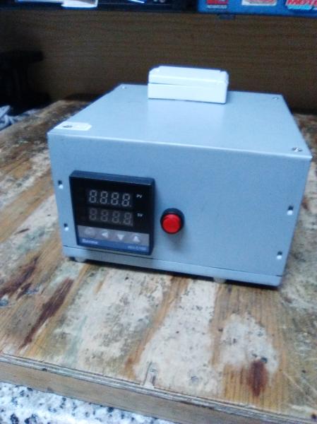

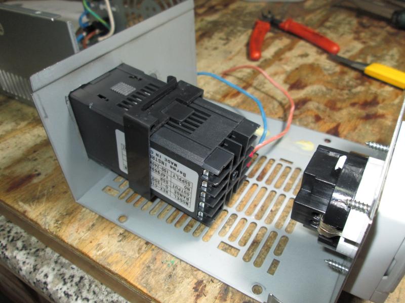

mas

Mensajepor Merlin74 » 21 Oct 2025 07:32
luis7 escribió:Buenas.
Esto ya es tecnología de la NASA :lol: :lol: :lol:

Mensajepor luis7 » 21 Oct 2025 18:21
Ahora los hornillos de rcbs y lyman vienen con PID instalados, de todas formas con el termómetro mecánico y el regulador que traen bimetálico se controla la temperatura bien, pero bueno me dio por hacerlos (no soy mecánico ni electricista por lo que cualquiera puede hacerlo) y la verdad es que te olvidas de regular la temperatura manualmente ya que cuando baja el nivel de plomo en el hornillo la temperatura varia y si vas a agregando los recortes del molde (como yo hago) al hornillo a la vez que vas fundiendo también varia, con este invento se acusa menos.
A la hora de fundir hay que tener en cuanta muchas cosas para que salga bien, temperatura ambiente, humedad, tipo de aleación, tipo de molde y sus cavidades, peso de la bala que fundes, velocidad de fundición, etc, para que todo vaya rodando es cuestión de practica y apuntar las variables de una vez para otra.
