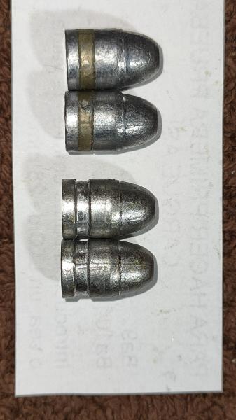

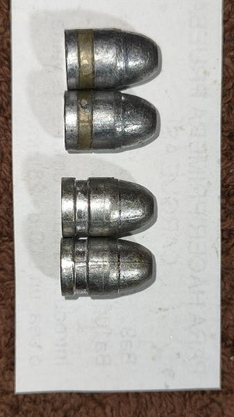

he probado proyectiles nacionales y cuando subía a trabajar a andorra me bajaba para probar, plomo, cobreado, con grasa, sin grasa....
A la izquierda los proyectiles que compre hace unos 2 años y a la derecha los actuales.
Desde que me mudé a vivir a Valencia hace 3 años comencé a utilizar lazar con muy buenos resultados.
Tras 40

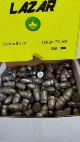

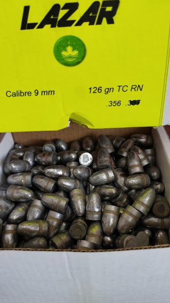

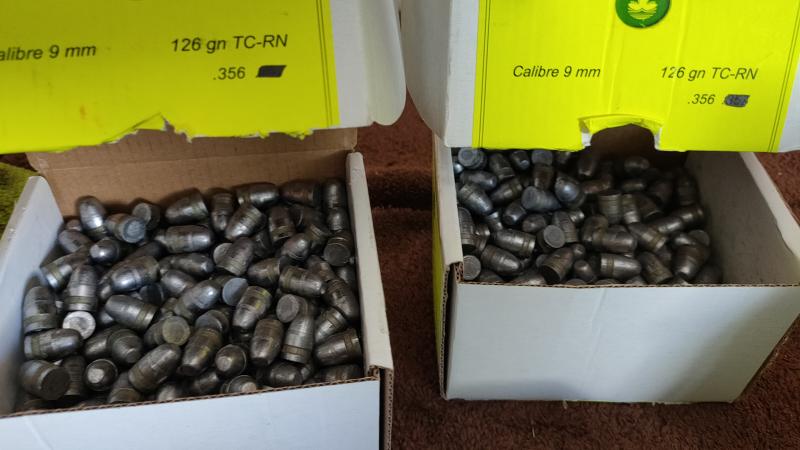

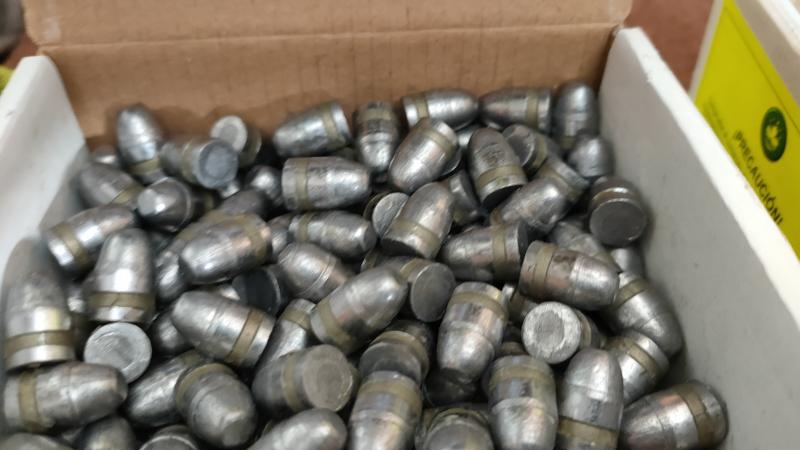

Me he dispuesto a abrir las 2 cajas que me quedaban de la compra que realice el año pasado a Lazar, ya que este pasado fin de semana utilice una tercera para la tirada del provincial que no me fue nada bien.
Para mi sorpresa, 2 de las cajas son los proyectiles que estaba comprando y utilizando y la 3a son puntas ojivales.
Al mirar con el micrómetro el diámetro del culo de dichos proyectiles, hacen .355" a diferencia de los .356" que es lo que marca en la caja y es la medida que estaban dando con anterioridad.
He medido también el diámetro de los nuevos proyectiles y son de .357" y no .356" como se anuncia en la caja..
Así que, los .355" se quedan para el manurhin y los de .357 sin la grasa ya veremos...
