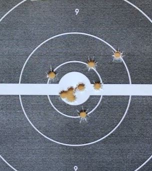

Te pongo un ejemplo de agrupación con 9mm a 25 metros, sujetando el arma a dos manos, porque no dispongo de un banco de tiro.

Buen blanco scardia. Aunque no tan bueno como el tuyo, me recuerda la primera vez que tiré con 9 mm, una SIG Sauer P210, un pistolon, hice 1 ocho y 4 nueves. Pero solo esa vez, no me digas porque. Luego en otras ocasiones con la 9 mm no daba una en el clavo, aunque lo más raro que me paso fue con una star 38 super a la que le habían cambiado el cañón por reventarla con una mala recarga. Pues con esa star tiré 40 disparos a 25 metros y no le di al cartón ni con un solo tiro, fue algo inaudito. En fin, batallitas mías, disculpa.
