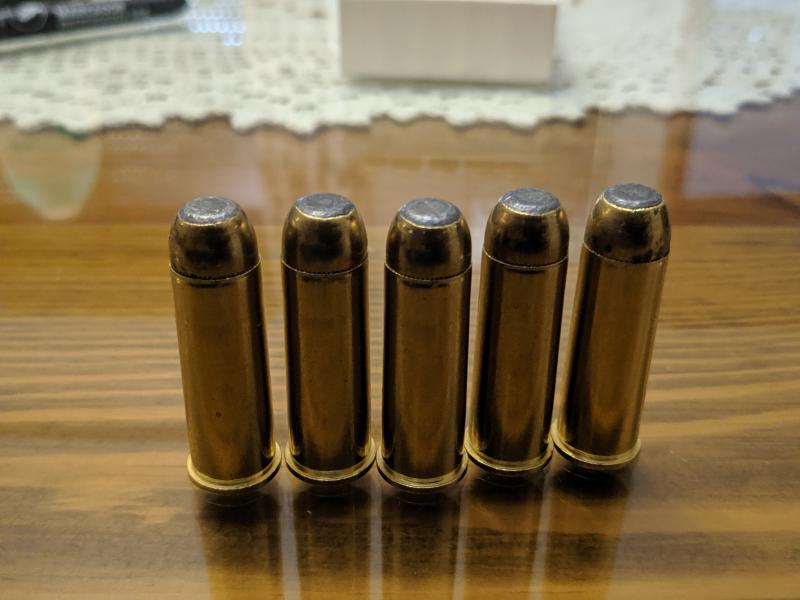

Vamos a ver cómo van! He hecho tandas de 5 con diferentes cargas, partiendo desde 16 grains, y acabando en 18 gr. Prefiero ser conservador...para empezar. Os contaré. Un saludo.

Tigre_1989 escribió:Vamos a ver cómo van! He hecho tandas de 5 con diferentes cargas, partiendo desde 16 grains, y acabando en 18 gr. Prefiero ser conservador...para empezar. Os contaré. Un saludo.
Mejor empezar por abajo que empezar por arriba. Esperamos tus resultados con ganas, yo de momento no cazo pero quien sabe lo que depara el futuro. Además de siempre es positivo compartir información para este calibre con pólvora accesibles en España.

Buenos días compañeros. He estado haciendo pruebas con la Vihtavuori N110 con varias cargas, entre 17-19 grains, con intervalos de 0,5 grains, y no me agrupan bien. No se salen de lo negro, pero en todas las series me da una bala en el 10, y las demás en 8-7.....¿Puede ser que sea demasiado poca carga? Yo noto un tiro contundente eh...eso sale con coraje, pero no agrupa como las cargas reducidas que hago con puntas de plomo. No sé si probar puntas de plomo con esas cargas...aunque quizás a esas velocidades emplome, ¿no? Empiezo a observar granos de pólvora a medio quemar, o sea, que falta de carga no creo que sea, aunque vi que el compañero "7x57" pasaba los 20 grains... Muchas gracias. Un saludo.

Es a 60 metros. Si que crimpo, con cierta fuerza. A esa misma distancia con cargas mas reducidas no me salgo del 10/9....Por eso espero algo mas de esas cargas. Muchas gracias. Un saludo.
Re: Cargas con RS o Vihtavuori para 44-40(Tigre)
Tigre_1989 escribió:Si que crimpo, con cierta fuerza. Por eso espero algo mas de esas cargas
Si vas a meter 12 cartuchos en el almacén es necesario crimpar para que por la accion de retroceso no se introduzca la punta en la vaina (Me ha ocurrido).
En alguna ocasión he crimpado de más, le sale una barriguita y luego no me entra en la recámara.
Tambien es cierto que al ser una vaina tan fina, si la metes chicha y la crimpas, te va a durar dos días.
A mayor potencia las agrupaciones se abren.
Tendrás que conjugar, velocidad, crimpado y carga.
Yo en tu caso crimparia menos y metería solo 5-6 cartuchos para comprobar que no se mete la punta en la vaina. Si sigue sin agrupar te tocará bajar la carga.

Puede ser, compañero Colito, que haya crimpado demasiado, efectivamente. Así pues, lo primero que voy a hacer, es aflojar un poco ese crimpado y probar de nuevo, y si sigue sin agrupar, pues me tocará bajar la carga un poco, pero es que con menos carga no me agrupaba mucho mejor.....O sea, que la parte de la solución creo que reside en el crimpado. Con la Vectan SP3 con 19 grains y las mismas puntas RG me agrupaba bastante mejor, cierto es que el crimpado era más flojo, a costa de "sólo" poder meter 7 balas (que en verdad ya está bien, rara vez se necesitan 7 tiros seguidos)....¡Un saludo!
