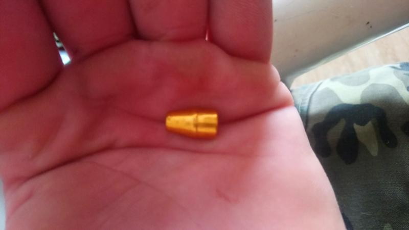

Re: Primera recarga 9mm POR FAVOR AYUDA !!
Yo te aconsejo que no las pases por el 4°die,no se aprecia muy bien en la foto pero aplasta la punta mucho y el roce con la estria es minimo. Yo cuando empecé hacia 400p y fue no pasarlas por el 4 die y no crimparlas y de la noche a la mañana me metí en 540p
Se me olvidaba decir que ese proyectil a sido desmontado con el martillo de inercia
Garban0 escribió:Yo te aconsejo que no las pases por el 4°die,no se aprecia muy bien en la foto pero aplasta la punta mucho y el roce con la estria es minimo. Yo cuando empecé hacia 400p y fue no pasarlas por el 4 die y no crimparlas y de la noche a la mañana me metí en 540p
Precisamente esta mañana no he trabajado y he ido al club a probar esas puntas, las TC de HN 125 gns que recargue anoche junto a las RG de mi primera recarga.
La verdad que se nota la diferencia con las RG ojivales, las noto mas precisas estas HN con menos carga.
No vi ayer tu comentario y las pase todas por el 4º die. La proxima recarga hago lo que me comentas y ya te digo que tal me va a mi, que soy aun un poco paquete.
Me he llevado el cronografo para ver como van de factor las distantas cargas y puntas que he recargado y he sido tan membrillo que me he dejado el tripode en casa
Saludos!!
El cuarto De sub-calibra el proyectil a .355" , así que si lo utilizas da igual que uses proyectiles de .356, .357 o del calibre que quieras, tras el cuarto Die será .355
