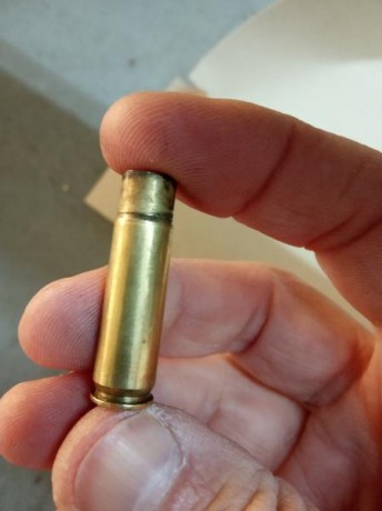

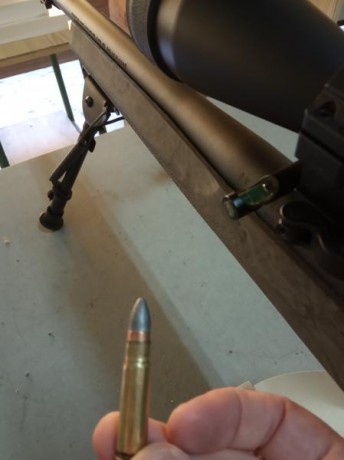

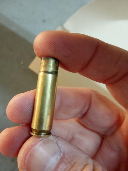

Bueno señores !!! una vez testeada la RS30, he de decir que es una pólvora un tanto extraña. A pesar de su clasificación paralela frente a las N110 y H110, en general rinde menos. Se trata de una pólvora de menor densidad, o dicho de otra forma, el mismo numero de grains ocupan más, con lo que perderemos unos 2 grain de carga en el 300BLK. Pero ojo al cristo !!! en cargas plenas rinde menos, sin embargo en cargas medias para tiro, con una volumen de aire entre el 20 y 40% aproximadamente, genera una combustión más rica y por lo tanto supera discretamente a las mismas cargas con la pólvora mágica. Intuyo que a falta de la joya pulverulenta, podría ser ideal la RS24 que debería ocupar menos. No obstante y como siempre, prudencia si alguien la tiene y decide hacer pruebas.
Mientras tanto y para los inquietos cinegéticos si daré una carga testeada éstos días tal y como prometí, BUENA, BONITA y BARATA: Proyectil Hornady SJ100 con 16,5gn de SP2. El que decida probarlo en armas distintas al REM SPS700 tactical que empieze desde 15gn y observe el comportamiento, en la anterior va perfecta y sin ningún resentimiento de la vaina, superando los 740 m/s, una muy buena velocidad para montería y recechos de corzo o rebeco.
Como ninguno podemos tener 500 pólvoras en el laboratorio, el que haga algún ensayo con RS24 por favor lo comunique.
NOTA: DEJAR EL CARTUCHO A 48mm

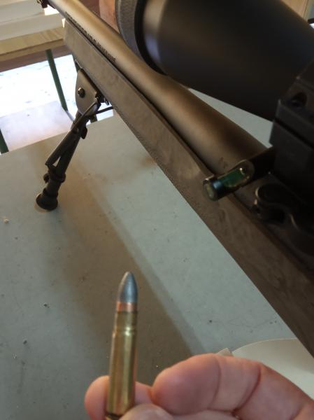

Por cierto, ésta es una pequeña y rápida solución para aquellos que me consultaron por algún apaño cinegético dada la problemática de encontrar las pólvoras más espléndidas para éste calibre, no es por tanto ni la única ni definitiva. Este esfuerzo y gasto extra, trata de heredar a los amantes de éste calibre algún resultado tan extraordinario como los que obtengo con mis cartuchos de 800m/s, pero ésto lleva tiempo y dinero. Tengamos paciencia....

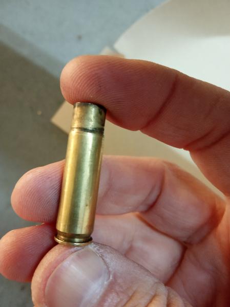

Tengo que comprar polvora nueva y me planteaba no repetir la rs30, que aunque me va bien en presicion, por lo que comentas no es la ideal para mas velocidad, asi que estaba pensando en vita o sp3 que algunos probaron con buenos resultados por tener mas vivacidad, pero ahora que comentas RS24 o SP2, me entro la duda :lol: y soy muy curioso
Esta diana (50m) es con un mini 14 en 300blk, las puntas son malillas ya que estan recalibradas de unas 7,62x39 barnaul, son 10 impactos sin bipode, solo apoyando con el codo, el visor x4. Y una recarga regular, me refiero con esto a que con un rifle mejor y una recarga de presicion limpiando vainas con ultrasonido, polvoras y puntas mejores se puede llegar mucho mas lejos :jeep:
LA velocidad que aparece en la receta no es real ya que no tengo crono, la copie de lo expuesto aqui por tener yo una orientacion :mrgreen:
