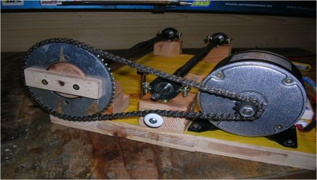

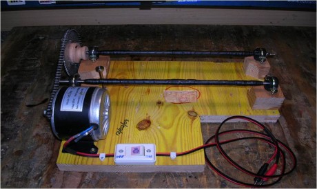

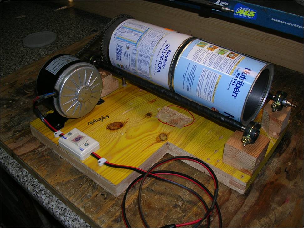

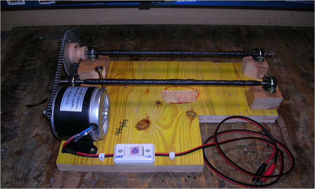

Materiales:
Patinete del niño que se dejo de usar, tabla de desecho de obra, varillas de toner de fotocopiadora de la oficina que se dejo el del servicio tecnico con sus rodamientos, interruptor de desecho, latas de papilla usadas, tornillos y cable sin coste.
Fuente de alimentación 12 v.que ya tenia de otro uso.
Unico coste han sido las abrazaderas de tubo para los rodamientos, unos dos euros.
Funcionando desde el 2009 sin problema alguno y con una capacidad de unas 300 vainas del 9mm entre las dos latas (pequeñas), se le puede poner un cubo mucho mayor que lo mueve sin problemas, pero no lo necesito.

Buen invento. cojonudo y practico.

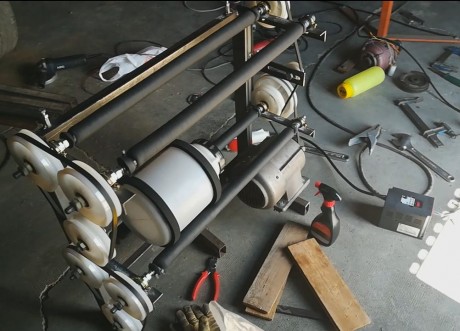

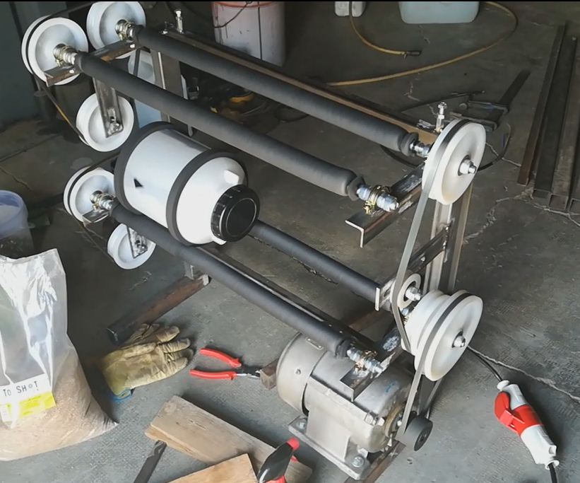

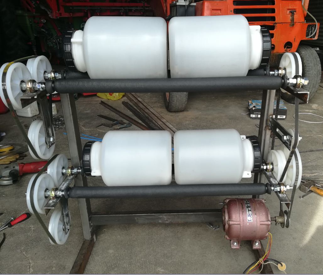

Buenas tardes, yo he estado trabajando en un tumbler para cuatro garrafas de plástico, la foto que muestro, es el resultado final, y ya la tengo acabada, excepto algún pequeño detalle......
Quise aprovechar un viejo motor de lavadora, pero era de poca potencia para tantas poleas y arrastre, era de 1/5 HP, que equivale a 149 W de potencia, insuficiente, y se calentaba a base de trabajar.
Hola compañeros, acabo de fabricarme un limpia vainas rotativo y necesito medio kilo de pins de acero 150

Mensajepor coltpithon » 11 Jun 2018 16:52
La primera foto es del motor de lavadora, y lo cambié por un motor trifásico de i HP, alimentado por un variador de frecuencia inverter, con entrada monofásica, y salida trifásica al motor.

Mensajepor coltpithon » 11 Jun 2018 17:02
Considero que he podido aprender tantas y tantas cosas, gracias a la apreciada ayuda de todos los seguidores del foro, de mil y una cosas del mundo del tiro, de muchos compañeros y compañeras, que sin saberlo ellos, a muchos nos ha sido de una gran ayuda. He intentado usar materiales que se puedan encontrar facilmente en ferretería, para que si otros quieren copiar el diseño, puedan hacerlo. Sólo que, al final, al tener que cambiar el motor, y que para pudiera graduar a voluntad la velocidad, he encarecido el producto final, pero se puede subsanar, tan sólo, cambiando la polea que recibe la correa que sale del motor, y dejando la velocidad fija, entonces, el coste de la máquina, baja en picado.
