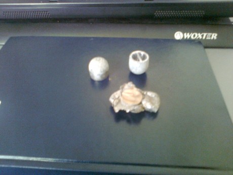

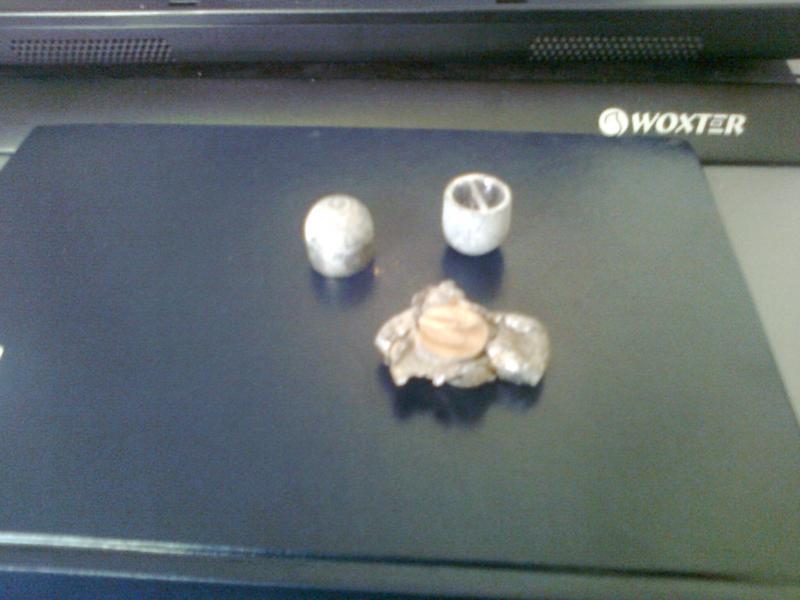

Anverso y reverso de un proyectil LEE SLUG de 1 Oz. recuperado del espaldon a 50 m.

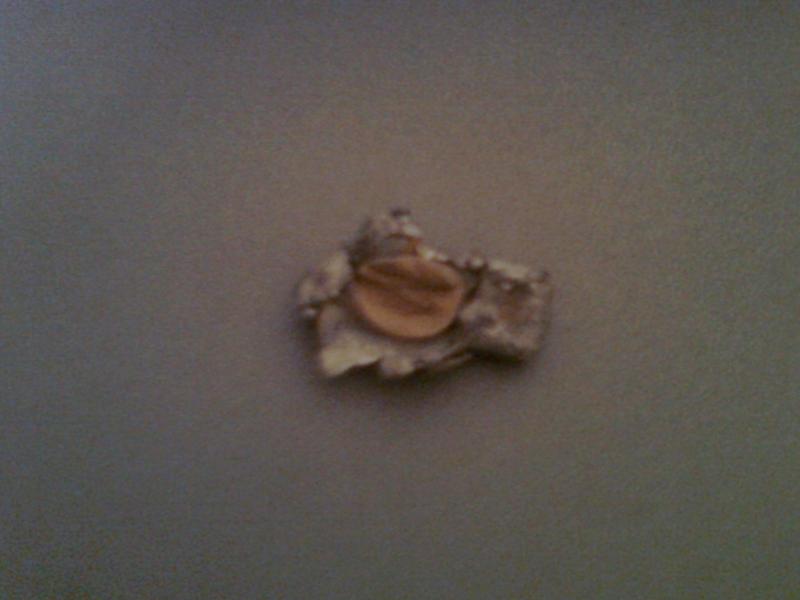

Para empezar ahí os pongo 172
Se puede apreciar el disco de carton incrustado en el culo del proyectil

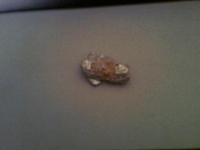

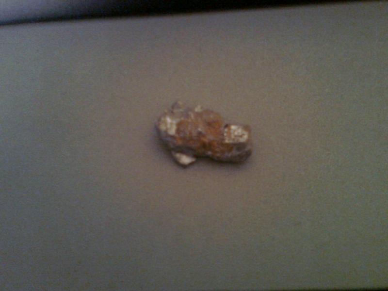

Para empezar ahí os pongo 170
antes y despues
