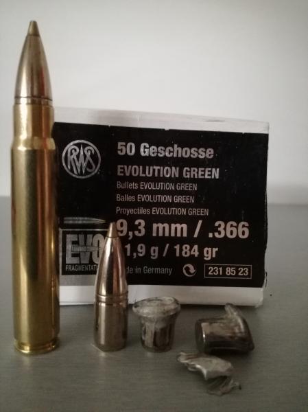

Buenas.
Voy a aportar un pequeňo dato, ya que esta maňana en el campo de tiro, me ha fallado el montaje del visor y he tenido que tirar con el alza a 50m.
Calibre 9,3x62
Rifle FN Bar2 con caňon de 51cm.
Pruebas para centrar y medir velocidades: Norma Vulkan 232gr comercial. 3 disparos 771-759-760m/s.
A continuacion he tirado dos geco t-mantel con 53,5 gr de gdb111, impacto en el mismo sitio que la ultima vulkan (sin medir velocidad) impactos en 1 pulgada a 50m con alza. No he querido seguir, ya que se la carga aproximada que deberia funcionar, pero sin visor no he querido malgastar material.
A continuacion he empezado con mi "carga estrella" que quiero usar este aňo con los jabalies... puntas Evo Green de 184.
Vainas norma, piston cci200,ltc 82,00 sin crimpado.
Como no habia hijo madre que fuese capaz de sacar una carga min/max extrapolada de otras pruebas.. he ido con cartuchos cargados desde 53 a 57,5.
Primer tiro con 53gr.... carga flojisima de retroceso,da error el crono, miro el culatin y piston... impolutos, de hecho el piston estaba redondo del todo.
Paso a 55gr... carga suave de retroceso, error de crono de nuevo, estado del piston y vaina identicos al anterior disparo.
Subo a 55,5... carga suave de retroceso, velocidad media 814ms.
56,5..carga algo mas normal de retroceso en este calibre, velocidad media 837ms.
Ultima carga de hoy 57,5 carga normal de retroceso, ya se empieza a notar que es 9,3...860ms.
Con esta ultima carga los disparos se van ligeramente a la izquierda y abajo respecto a las vulkan comercial y las geco.
El proximo dia vuelvo con cargas de 56,5 a 59 si entra tanta polvora...
La velocidad indicada por rws es de 880ms.
Adjunto fotos de unas puntas recogidas en la tierra y de la punta original... me gusta muuuucho lo que veo... muy similar a las rws uni-classic parece ser.
Un saludo a todos

Jano 85 , ¿ donde has comprado LAS EVO GREEN DE 184 GRS
- Jano85
- .30-06
- Mensajes: 858
- Registrado: 29 Abr 2009 10:01
- Ubicación: Zaragozá
Re: POLVORA MAXAM GDB111 PRUEBAS REALIZADAS
Javib te lo mando por MP, para no hacer propaganda.
Evidentemente fuera de Espaňa... y caras...73,50€ 50 puntas mas el envio.
