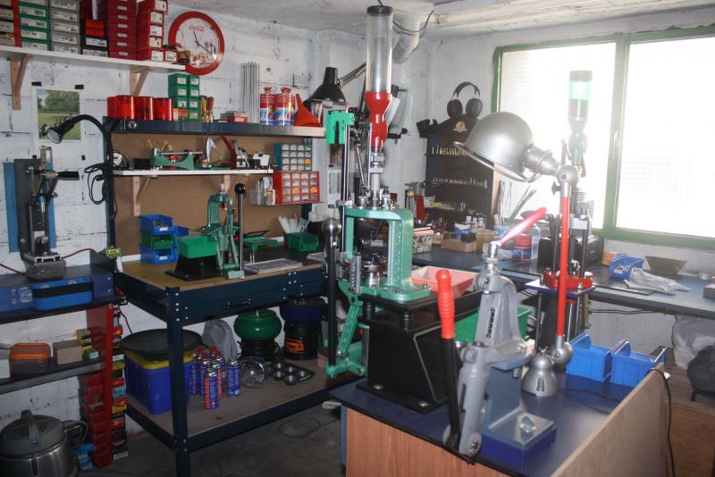

Re: muestra tu rincon de recarga
Mensajepor smithgimenez » 14 Abr 2013 15:02
Y aquí va otra:
Un saludos a todos, creo que de la misma forma que mostramos nuestras
armas a los colegas del foro también 00
Mensajepor smithgimenez » 14 Abr 2013 15:04

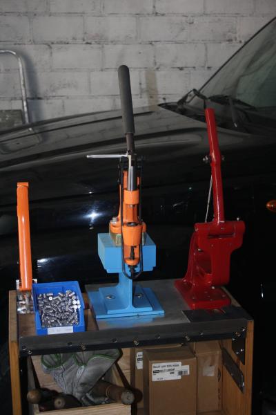

y otra...
armas a los colegas del foro también 10
Mensajepor yusius » 14 Abr 2013 15:15
Buenooooo!!!! flipante!!! eso, tiene casi pinta de ser a nivel industrial eh? jejeje.
Felicidades compañero, tiene muy buena pinta eso.

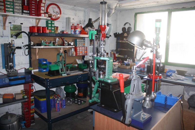

Mensajepor smithgimenez » 14 Abr 2013 15:22
y otra...
armas a los colegas del foro también 30
Mensajepor antares308 » 14 Abr 2013 16:05
La virgen nene, que modesto eres con eso de mi taller, enhorabuena por la birgeria de rinconcito que tienes. Saludos

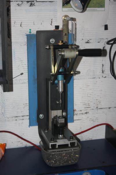

El aparato que se ve en la 4ª fotografía es un despistonador ideado y fabricado por mí, pues cuando procedemos a esta operación con el die de recalibrar en la prensa progresiva, como todos sabreis, al salir el pistón usado también sale escoria de pólvora quemada y parte de ésta va a parar entre el shellplate y el soporte de éste, ensuciando, rallando y por consiguiente dificultando el buen funcionamiento del mecanismo de giro del mismo. Así que, después de la limpieza de las vainas, las despistono con este artilugio (cuando le cojes el tranquillo es muy rápido; unas 1000 vainas/hora)con la ventaja de empezar a recargar con vainas limpias y despistonadas en la prensa.

Mensajepor Sharcastico » 15 Abr 2013 03:00
smithgimenez escribió:y otra...
YA PODIAS ESPLICARNOS COMO LO DISEÑASTE Y LO HICISTE EH JEJEJ quizas sea top secret.

Una autentica obra de ingenieria!!!

Mensajepor smithgimenez » 15 Abr 2013 20:03
El invento lo hice con restos de diferentes
máquinas y herramientas viejas que nada tienen que ver con esto, lo único que tiene relacionado con la recarga es, como podreis ver en la foto la aguja de despistonar de un die de recalibrado. No hay más diseño que crear una imagen mental del funcionamento e ir improvisando con las piezas que tenía a mano.

Todo un genio!!!!
... y manitas!!! Te felicito tio.

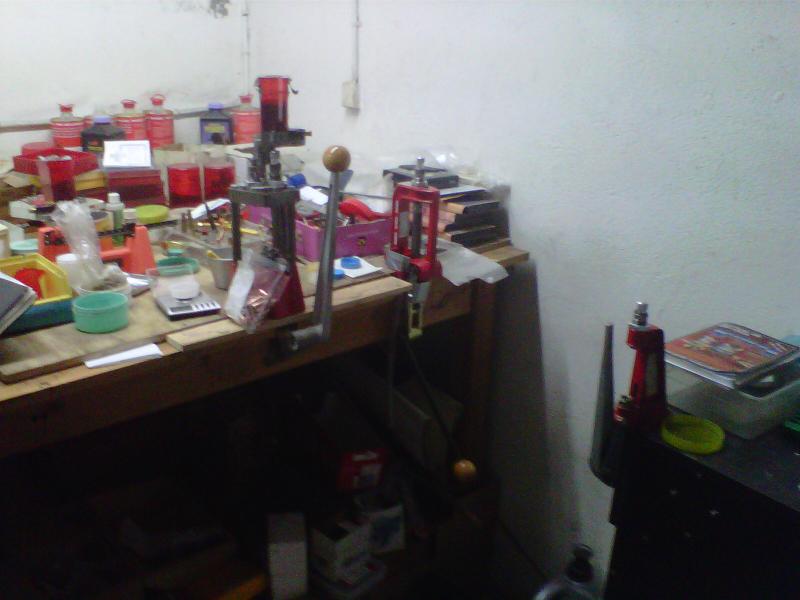

Mensajepor supertrabuco » 07 Jun 2013 22:42

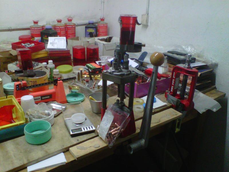

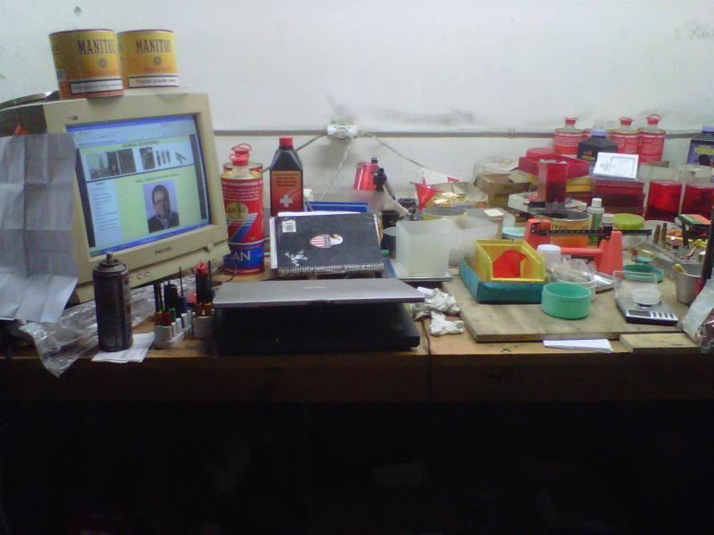

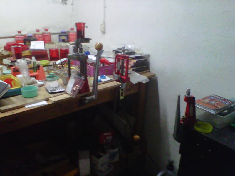

Hola, este es mi sitio para recargar, mas desordenado de la cuenta :oops:
armas a los colegas del foro también 160
armas a los colegas del foro también 161
armas a los colegas del foro también 162

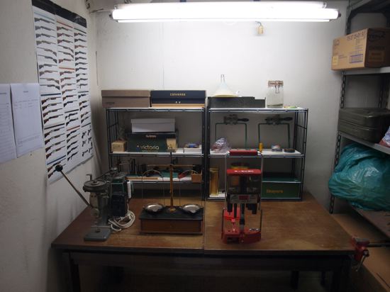

Mensajepor jabaliviejo » 14 Jun 2013 12:20

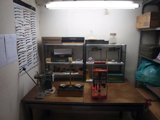

Despejar y limpiar el trastero fue heroico... Pero mira, que con la excusa del rincón de recarga para munición semimetálica lo he dejado decente.
Más detalles sobre la maquinaria en www.armas.es/blogs/ia-la-cargaaaa-qhaci ... el-20.html
armas a los colegas del foro también 170
