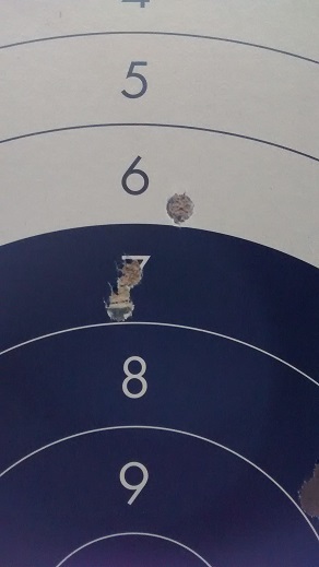

Hola buenas noches a todos los integrantes de este foro y a los "recargadores de la GBD 111
Después de llevar a cabo varias pruebas con dicha pólvora no creo que tenga que seguir haciendo más pruebas creo haber llegado a encontrar la carga que a mi Remington Police LTR le viene bien.
Calibre 308, largo de cañón 51 cm. Si tengo que reconocer que después de haber aflojado el tornillo del gatillo no me ha bajado del 1kg 500 gramos. Bueno no está fino del todo y me gustaría bajarle más ya miraré a ver si lo consigo. La mira que tengo no es para tirar cohetes pero dentro de lo que cabe me ha hecho el servicio Suther premium 3x12x50 por lo menos de llegar a centrar y agrupar los tiros a los 100 metros que es la distancia que puedo disponer en el campo de tiro.
Vaina de Sellier & Bellot.
Pistón de Sellier & Bellot. Hasta la fecha sin fallos perfectamente.
Punta Hornady 165 greins SST
Polvora Maxan GBD 111 / 41 greins / también he hecho pruebas con 41.5 greins sin ningún síntoma de sobrepresión.
Siguiendo los consejos del amigo Dalton y Jano85.
Al amigo Dalton le doy las gracias por las pruebas, la dedicacíón y el interés en este foro de recarga.
La distancia de disparo 100 metros, la diana de las de tiro con pistola de aire. A ver si me deja pasar la foto. Trataremos de mejorar.
Un cordial saludos.
Danykeydb

Compañero para tirar con el visor que pones la agrupacion es muy buena con respecto al gatillo te dire que hay videos en internet para rebajarlo mi consejo es que lo cambies directamente por un Timney ajustable con gatillo ancho o un Timney calvin elite este ya con un precio mas considerable eso si el primero lo podrias regular entre 500 gramos y 1.5 kg y el segundo desde 8oz hasta 1.5kg con eso y poquito mas que le añadas metereas un tiro dentro de otro.
Por cierto el visor en cuanto puedas cambialo hay los NIKKO STIRLIN DIAMOND DE 6-25X50 CREO que salen de lujo y a un precio moderado.

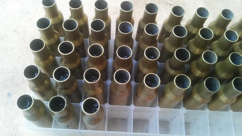

Ya me parecía que no era normal lo que hay que limpiar para dejar el cañón limpio antes de desencobrar...

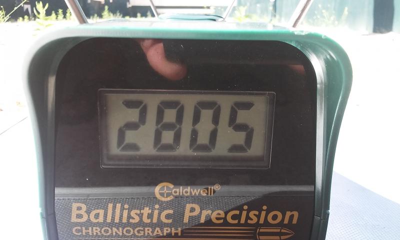

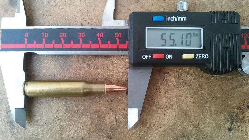

Pruebas con la pólvora MAXAM GDB111 en el .222, con puntas de 55 FMJ. Agradecer de antemano a Dalton por el trabajo de haber confeccionado un archivo .pdf con varias pruebas, ya que la tome de ejemplo.
Más que asombrado de los resultados, en el cañón de 11.9" la punta de 55 grains sale a la friolera velocidad de 850 m/s de media. Increíblemente no deja restos sin quemar en un cañón tan corto, como mucho algún que otro "grano", un par más o menos, el ánima super limpia, otros comentáis que deja residuos, pero a mi, repito que me tiene asombrado la carencia de restos, sólo tiene un pero, que en depende que dosificador no cae debido a lo gordo de su grano.
En poder mediré velocidad en el 20", pero pasará con creces de los 900 m/s.
Por cierto, 24 grains de GDB111.
La siguiente tarea que tengo es trimar y recortar las vainas, ya que por suerte y pereza nunca he tenido necesidad de trimar pues me funciona perfectamente, sin interrupciones, pero hay veces que se nota la diferencia de velocidades en algunos cartuchos y la agrupación a 100 m.

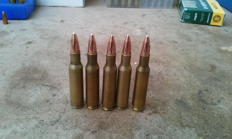

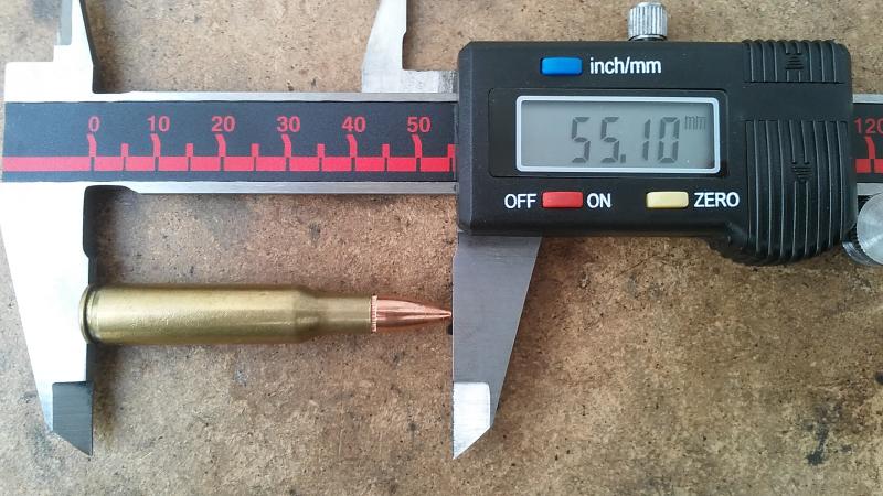

Re: POLVORA MAXAM GDB111 PRUEBAS REALIZADAS
Más fotos.
Receta:
24 grains de MAXAM GDB 111
Piston pistol CCI
LCT en torno a 55.10
Proyectil de 55 grains FMJ
Receta:
Piston pistol CCI

Se lo que es, por eso he dicho lo de la diferente velocidad y por ende, agrupación, ya que como tú bien dices hay diferente presión en el cartucho. Algo que tengo controlado, pues no hay sobrepresion ni he tenido, excepto cuando he hecho pruebas de carga.
Llevo muchos años disparando con el 222 y como digo, nunca he tenido necesidad de trimar pues la recámara de mis AR por suerte han tenido mejor tolerancia que otros modelos, pero como digo, quisiera hacer la prueba por ver el máximo rendimiento que le saco
Respecto a lo de la suciedad acumulada, si que es cierto que tras pasar una feminela vi que aparecían restos, pero lo achaqué a exceso o falta de limpieza del ánima. Gracias por la aclaración.

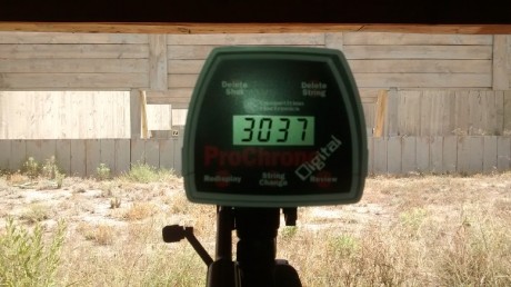

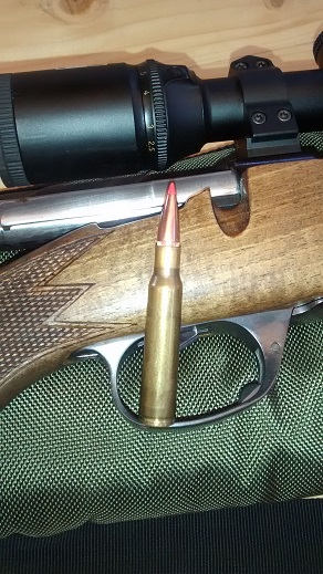

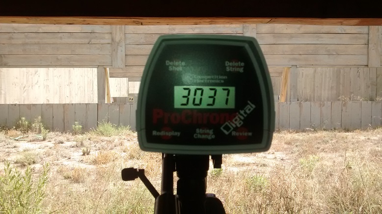

Buenas, yo tengo una carga para el 7x57. He realizado varias pruebas de agrupación pero como no tenía "chrony" no sabía de velocidades hasta que por fin tengo uno.
Mi receta es:
Punta: Hornady SST 139granos.
Vainas PPU.
Pistón CCI200
Pólvora: 43 granos de GDB111.
LTC 77mm.
Rifle: Santa Bárbara Mod. 1000.
Los cuatro tiros por encima de los 3000 pies por segundo, con un máximo de 3037 p/s (926 m/s). Agrupación muy buena.
Espero que os sirva.
Mi receta es:
Vainas PPU.
Pistón CCI200
LTC 77mm.
