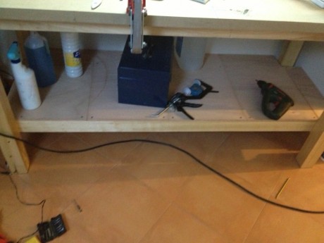

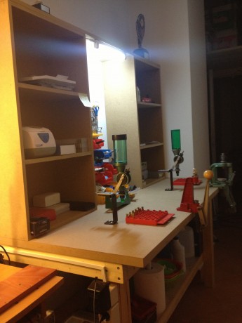

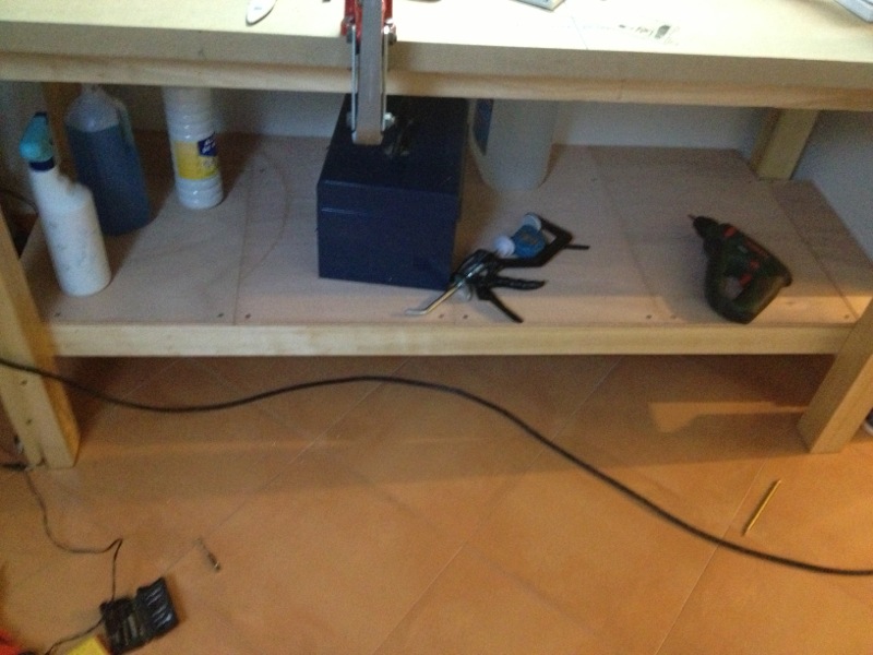

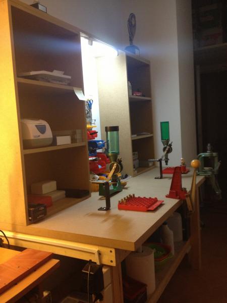

Como dije en su momento, cuelgo la foto de como me ha quedado mi "riconcito".Por fin lo he terminado hoy.

yusius escribió:Como dije en su momento, cuelgo la foto de como me ha quedado mi "riconcito".Por fin lo he terminado hoy.
Enhorabuena compy. Te ha quedao feten!
Y tienes la osadia de llamarlo rinconcito jjejeje valla pasada de rinconazo tio te ah quedado genial, algo asi estoy diseñando yo para la segunda fase de construciones sharcastico sl. jejejjejejejejej.
Repito una verdadera pasada ya puedes pasarme medidas y mas informaccion sobre su construcion por no decir planos jejejje. Enserio una pasada espero que me des mas detalles para hacerme yo algo parecido.

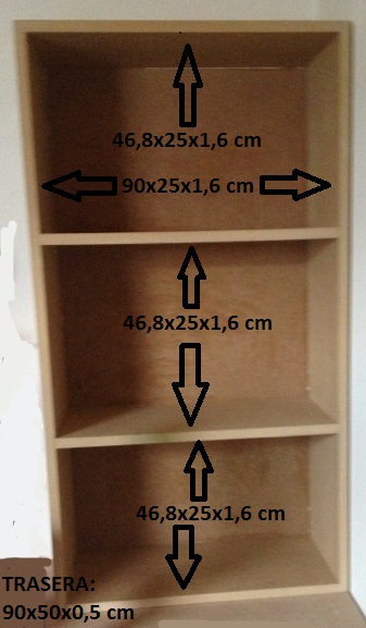

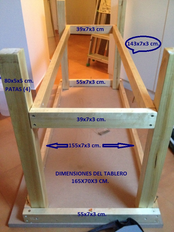

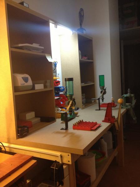

Bueno... espero que en las fotos te aclares. Van todas las medidas
Los materiales son:
- Para el armazón, pino
- Para el tablero y los modulos de estanterías, DM
- Para cubrir el bastidor inferior, contrachapado de pino de 1 cm. de grosor.
- Cola y tirafondos
Por encima de los módulos coloque una repisa de la misma anchura y de longitud igual a la mesa, para unirlos y darles mayor consistencia y colocar el aplique de luz.
El resto..., para completar, a gusto de cada uno.

Osea que tu mesa mas o menos mide 1:65*70cmt verda?
yo tendre que hacerla mas corta de largo pues me come mucho espacio si tienes mas fotos genial.
La vas a pintar?
Yo la que quiero hacer voy tomarme mi tiempo para dejarla tan genial como la tuya si puedo jejej.
Por cuanto te salio el material?
El Dm ya me contaras si es tan resistente como la madera?.
Gracias de verdad por los detalles eh es que me gusto el diseño.
Yo la mia no me gaste mucho porque queria recargar,pero la buena esta en proyecto asi que arquitecto haber esos planossss ehhh.
Un saludo y mil gracias.
yusius
Mensajes: 68
Registrado: 07 Mar 2007 10:01
Re: muestra tu rincon de recarga
Mensajepor yusius » 07 Abr 2013 12:19
Las medidas, siempre se pueden variar, por supuesto.
Yo elegí DM porque era lo que salía más barato (pero 3 cm de grosor le da la suficiente robustez), lo más normal, sería un tablero de madera maciza (según presupuestos).
- El armazón lo saque de listones de pino de la carpintería donde hacia el servicio de seguridad antes. Precio: unas cañas al carpintero jejeje
- El tablero de la mesa, 25 euros.
Los módulos para las estanterías con la cornisa, 20 euros.
- El contrachapado para la base del bastidor inferior, las cañas de antes jajaja.
Yo le calculo que si lo hubiera comprado todo en un almacén de bricolage, no pasaría mucho de los 100 euros.

al DM clavale, encolale o atornillale un liston de madera en todo su perímetro para protegerle los cantos y despues dale una buena capa de barniz, el DM si no es de calidad y no está hidrofugado, segun sea la humedad ambiental podras verlo crecer a ojos vista.

Compañeros si quereis una tapa para vuestra mesa de recarga bajo mi punto de vista el DM es demasiado flojo, el DM esta concebido para lacarlo (para cositas finas). Si quereis algo bueno utilizar o las encimeras que venden en el Ikea que son tableros de madera maciza ya tratada o tablero fenólico para encofrar que no es ni mas ni menos que un tablero de contrachapado (elasticidad y resistencia) mas una capa de fenolico que os servirá como terminacion (es una lamina como la formica).Espero que os haya podido ayudar. Saludos.

Muchas gracias por los dos ultimos consejos. Totalmente de acuerdo con vosotros.
Al menos, en mi cuarto, no es que haya mucha humedad ambiental, asique, no creo que se vaya a deformar.
Por otra parte, yo creo que 3 cm de grosor en el tablero de la mesa, es lo suficiente para darle robustez y estabilidad.
Al fin y al cabo, de lo que se trata, es de gastar la menor cantidad de dinero en el mueble sin que ello influya en su eficacia. Al menos, esa es mi idea. Pero no con ello, repito, agadezca todos los consejos que se quieran dar.

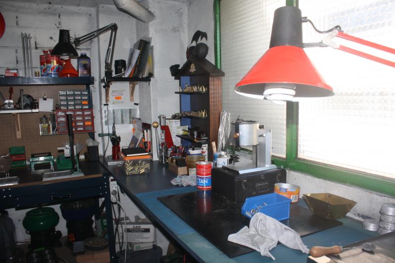

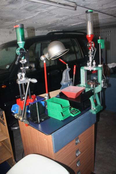

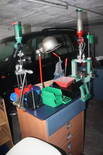

Hola compañeros, aquí os envío unas fotos de mi taller de recarga, donde paso todo el tiempo que puedo (con el consiguiente cabreo de mi mujer)
Un saludos a todos, creo que de la misma forma que mostramos nuestras
armas a los colegas del foro también 160
smithgimenez
Mensajes: 2538
Registrado: 30 Ago 2012 11:17
Mensajepor smithgimenez » 14 Abr 2013 15:00
Tengo que enviarlas en varias veces pues ocupan mucho espacio.
armas a los colegas del foro también 170
