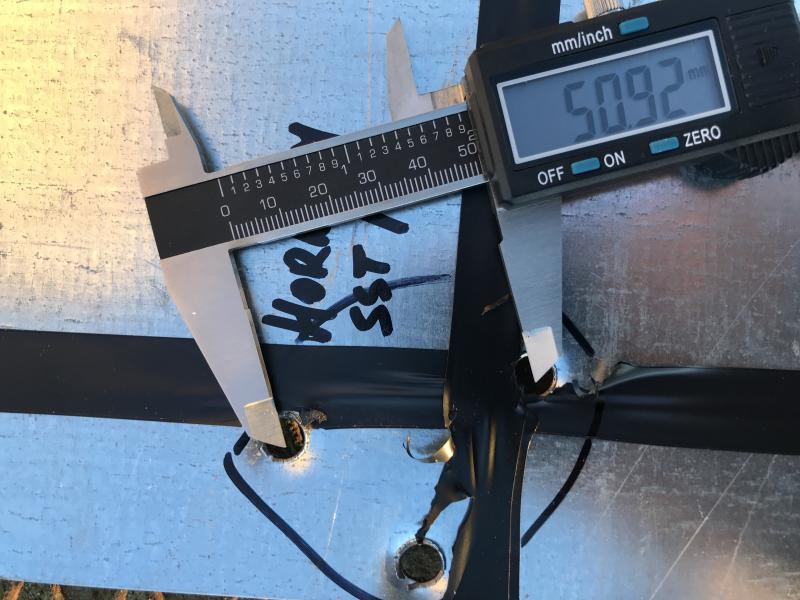

Yo utilizo 72gr de RS70 con la SST de 180gr. Obtengo 910m/s en mi Blaser de 65cm de cañon.
La agrupación bastante mala, pero mejor que las Hornady SST superformance de fábrica en el mismo peso

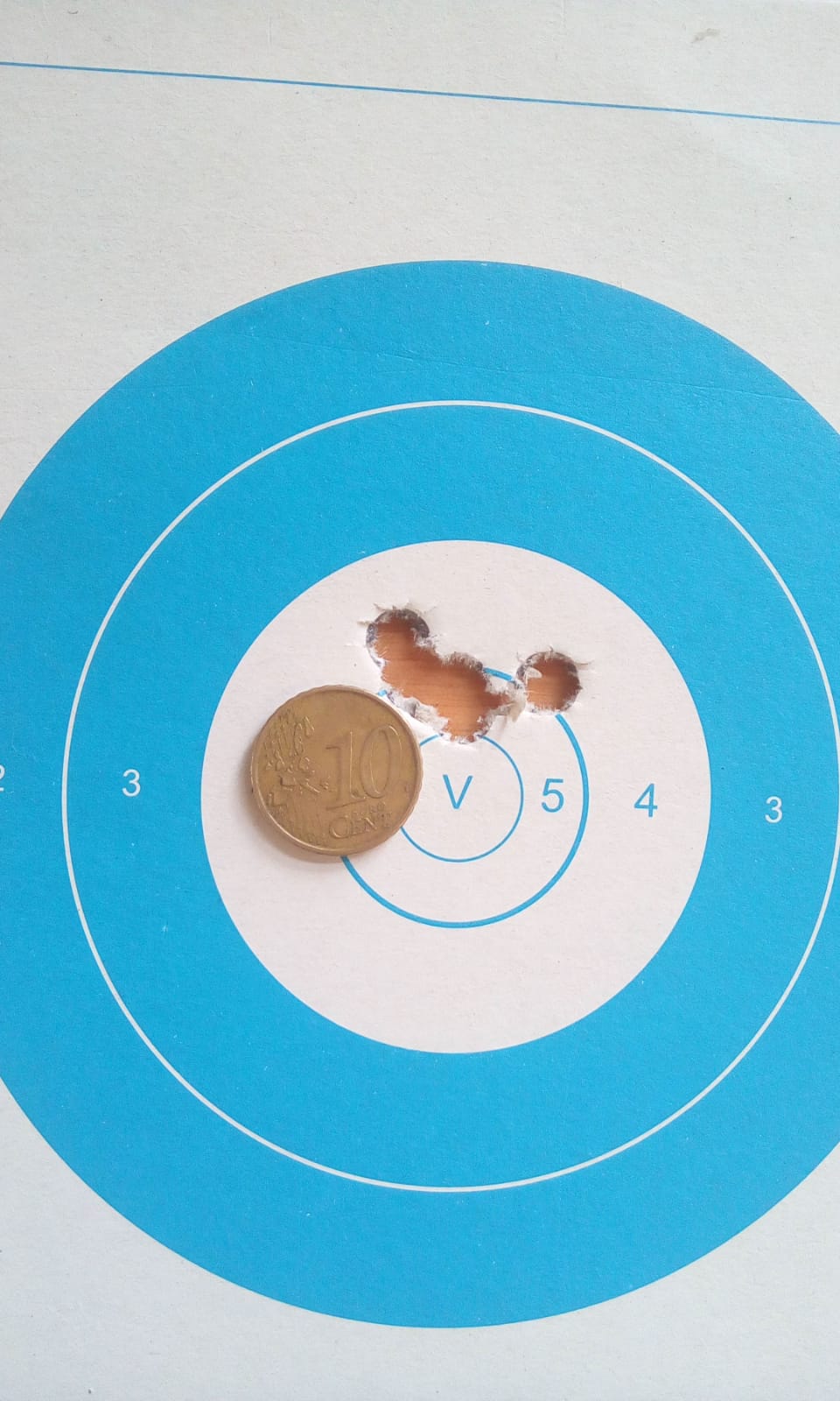

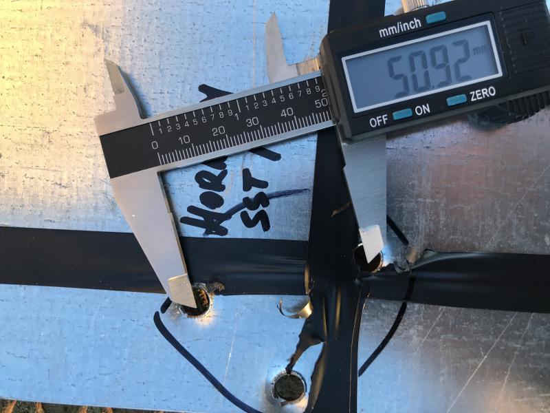

Agrupación disparando en el suelo tumbado con una mochila como apoyo. 100m

Con 72.4 es una de las cargas q e puesto en la a Max 168 pero mala agrupación

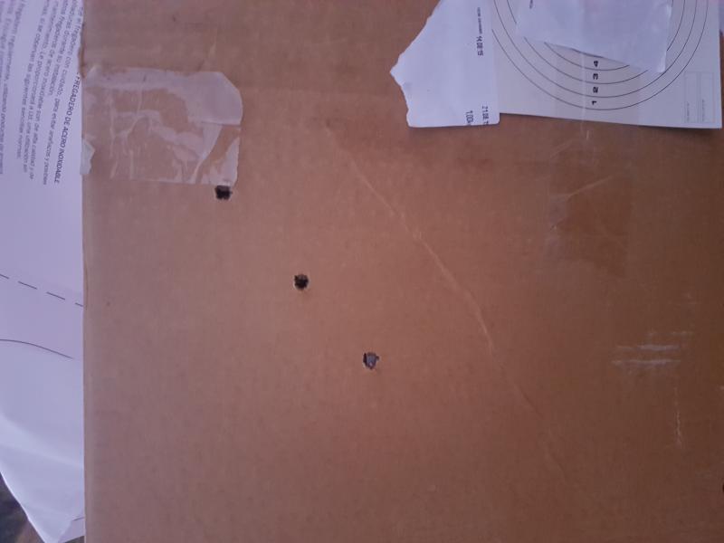

Esta tarde nueva prueba con 73 greins con la sst 180 greins, y agrupación nefasta de tiro a tiro unos 4 cms en aumento en línea recta hasta 4 disparos,asín no se que hacer el rifle esta de estreno,probaré otras puntas no se

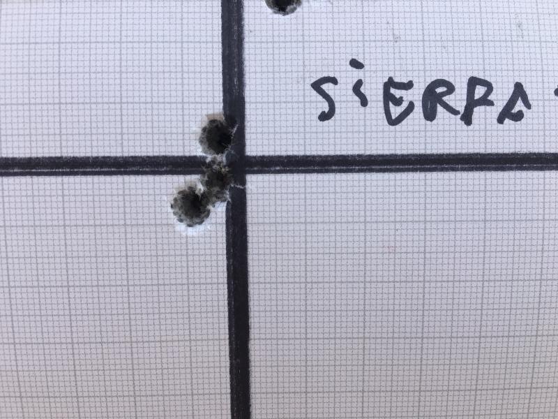

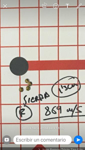

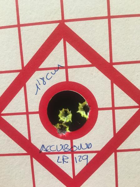

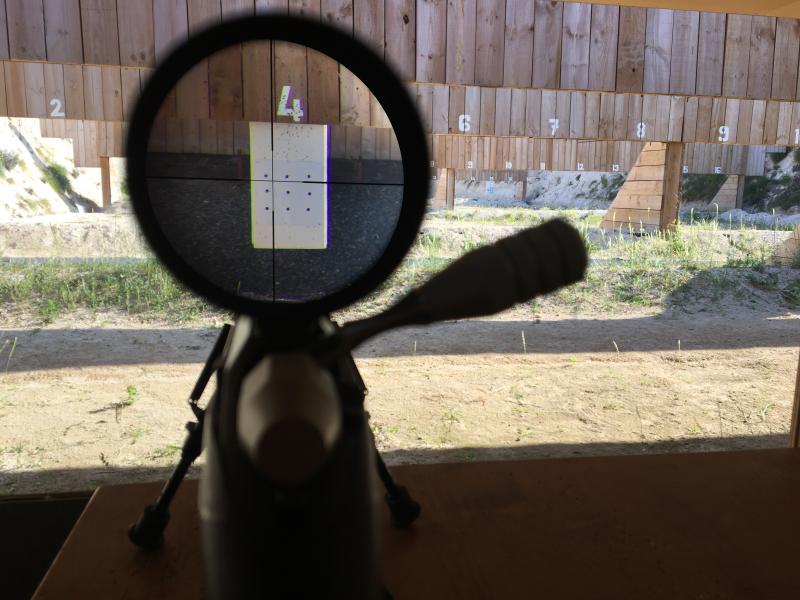

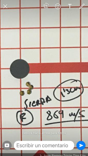

Receta para 6,5x55, puntas SIERRA TMK 130 grains y ACCUBOND LONG RANGE 129 grains, polvora RS60 44 grains, COAL TOTAL 76 MM, vanas LAPUA para las accubond y norma para las sierra. Rifle TIKKA TX3, La carga y COAL, es la misma para ambas puntas velocidades 860 m/s sierra y 850 m/s las accubond.
carga realizada conL el humilde equipo LEE LOADER CLASSIC (practicamente a martillazos, sin prensa, sobre vainas nuevas. Eso si seleccionando las puntas y vainas del mismo peso y granulando la polvora con mucho esmero y cuidado, calcando el peso, tan es asi que las balas totalmente cargadas ya dan difernecias de menos de 1 grains entre ellas.
Disparos en galeria con bipode y saco trasero a 100 mts, temperatura 14 grados.
aqui un par de blancos
Aunque yo todavía no dispongo de RS, la encargué el pasado viernes y espero tenerla esta semana, me gustaría 90
Aunque yo todavía no dispongo de RS, la encargué el pasado viernes y espero tenerla esta semana, me gustaría 91
Aunque yo todavía no dispongo de RS, la encargué el pasado viernes y espero tenerla esta semana, me gustaría 92
alberttossi
Mensajes: 1972
Registrado: 06 Dic 2006 10:01
Re: PRUEBAS PÓLVORA RS
Mensajepor alberttossi » 04 Mar 2020 16:21

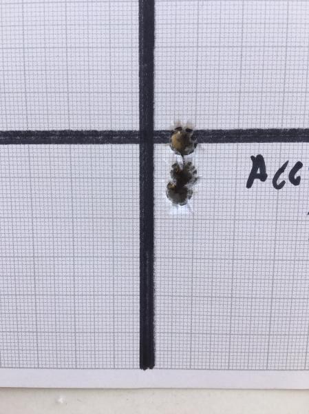

Blancos de las mismas cargas en otra sesión de tiro a la seman sigueinte y con 11 grados.
Aunque yo todavía no dispongo de RS, la encargué el pasado viernes y espero tenerla esta semana, me gustaría 100
Aunque yo todavía no dispongo de RS, la encargué el pasado viernes y espero tenerla esta semana, me gustaría 101
Aunque yo todavía no dispongo de RS, la encargué el pasado viernes y espero tenerla esta semana, me gustaría 102
Última edición por alberttossi el 04 Mar 2020 16:32, editado 1 vez en total.

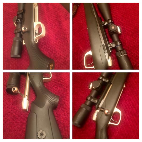

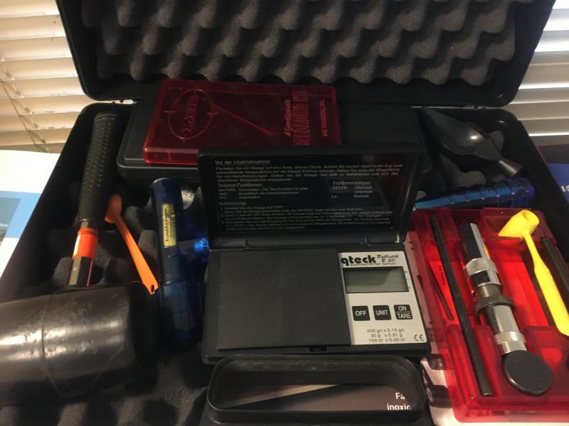

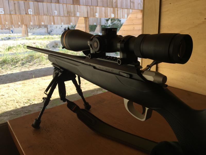

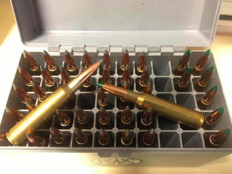

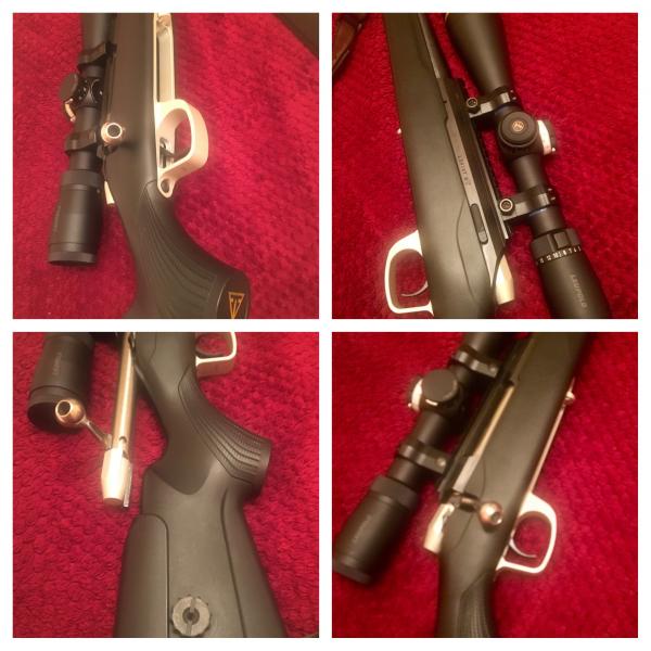

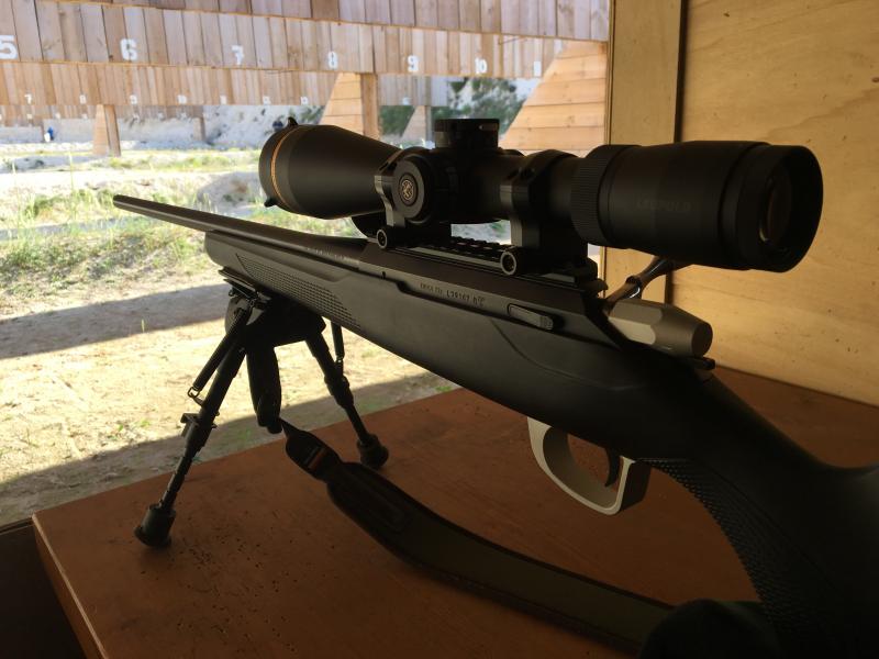

Los protagonistas: rifle municion y equipo de recarga (si se puede llamr asi)
Aunque yo todavía no dispongo de RS, la encargué el pasado viernes y espero tenerla esta semana, me gustaría 110
Aunque yo todavía no dispongo de RS, la encargué el pasado viernes y espero tenerla esta semana, me gustaría 111
Aunque yo todavía no dispongo de RS, la encargué el pasado viernes y espero tenerla esta semana, me gustaría 112
alberttossi
Mensajes: 1972
Mensajepor alberttossi » 04 Mar 2020 16:40
Uso este simple equipo, por que haciendolo bien y con cuidado me da resultados buenos, no reutilizo vainas nunca, no recargo para ahorrar dinero y solo con el motivo de hacerme mis cargas para cazar exclusivamente.
El sistema es lento, pero rara vez hago mas de 10 seguidas, solo recargo ls que voy gastando cada vez.
Cierto es que me costo bastnate encontrar el metodo para usar este metodo, con oras puntas Berger VLD, sst o Eld max no he conseguido hacerlas agrupar asi. Con estas dos cargas me comformo y no voy a buscar mas, en caza ambas se comportan de maravilla y son muy buenas hasta en tiros extremos de distancia.
