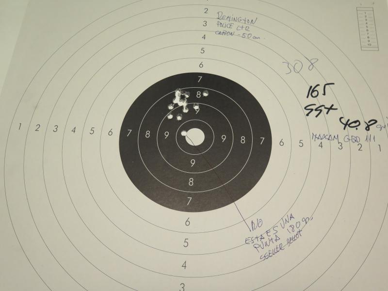

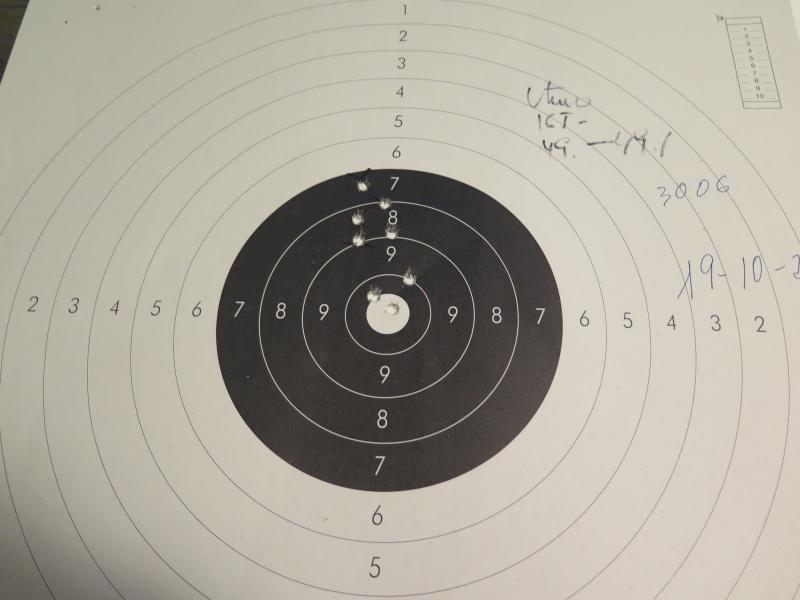

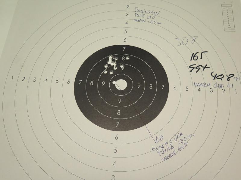

Por si sirve de orientación.
Pruebas que realice el pasado día 20 en el campo de tiro de Brezales (Cantabria) con los calibres 308 y 30.06.
En 308 rifle Remington 700 police LTR cañón 51 cm.
Vaina hornady mach
Punta hornady SST 165 greins
Fulminante Winchester premier
Polvora Naxan gbd 111 40.8 greins.
Creo que las agrupaciones han sido correctas para caza. Sintiendo no poder comprobar la velocidad de proyectil.
También realice pruebas con los mismos componentes y con 40.5 greins de la misma pólvora la cual utilicé un día de caza en rececho y funcionó perfectamente. Posiblemente, me quedaré con esta ultima carga de 40.8.
En el calibre 30.06 tendré que refinar un poco más ya que las pruebas realizadas no me dejaron convencido.
Rifle Browning BLR cal 30.06 cañon de 56 cm.
Vaina hornady
Punta Hornay SST 165 greins
Fulminante Winchester Premier
Polvora Maxan GBD 111 49 greins
Todas las pruebas se realizaron a una distancia de 100 metros.
Sabemos que cada rifle es un mundo y la recarga también. Estas han sido unas pruebas y nada más. Un saludo cordial a los compañeros de recarga.
Vaina hornady mach
Vaina hornady

Simplemente comentar tu agrupación con el 30.06..
La mayor desviación es en vertical. Disparaste muy seguido? Apoyabas el cañón? O las cargas eran todas las mismas? Que tipo de visor has utilizado?

danykeydb escribió:Por si sirve de orientación.
Vaina hornady mach
Vaina hornady

Buenas,,, La agrupación del 06 es mejorable seguramente, moderando la carga. También vemos una sobreelevación, característica de mayor carga . A estas alturas observo que este propelente tiene una vivacidad similar a la Tubal 3000, si por las cargas dadas y los resultados, nos dejamos llevar. Dejando constancia que no lo utilice aun. De este modo, creo que deberías probar a bajar un poco la carga, me da que estas en cargas máximas y no siempre es aconsejable, para obtener mas precisión, que es lo que nos gusta al fin.
Sin ahondar mas,, si te apetece el próximo dia podemos medir velocidades con mi crony, para lo que me ofezco en este momento y en ese lugar.
