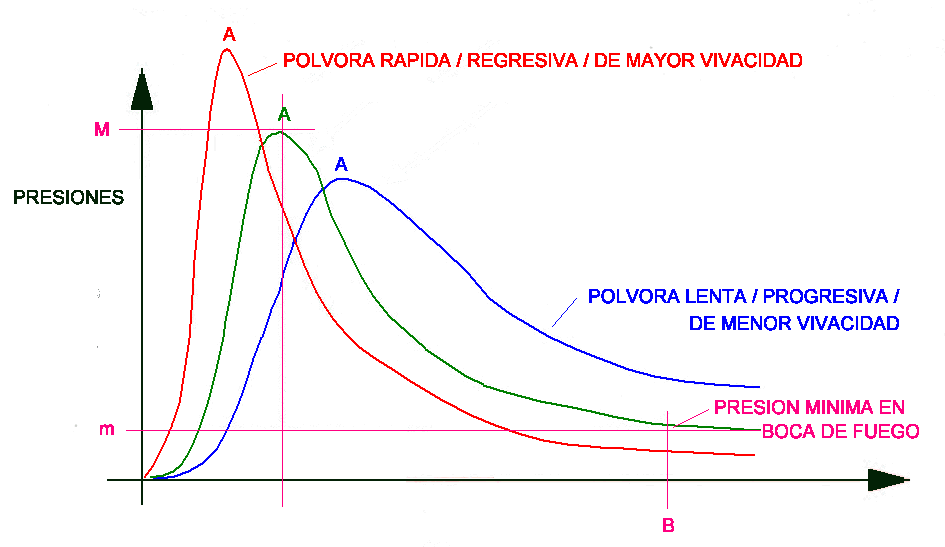

Voy a intentar explicarlo mejor con un gráfico, me pongo con ello.

Aprovechare el mismo gráfico para intentar contestarte. Tengo que escanearlo en otro equipo.

Procedimiento de disparo, explicado de modo sencillo y en lenguaje coloquial.
Al accionar el disparador y golpear la aguja percutora contra el pistón el fulminante contenido en el mismo se comprime mediante un golpe fuerte y seco en el yunque, produciéndose la ignición del fulminante a una velocidad muy elevada y produciéndose una llamarada que a través del oído de la vaina incendia la pólvora. La velocidad de encendido de todos los granos de la pólvora depende de la vivacidad de la misma y de la superficie de los granos entre otros factores. Según se va quemando la pólvora se generan unos gases de combustión, el volumen de estos gases que se generan va en aumento según se va quemando la pólvora y provoca un aumento de temperatura y una presión en el interior de la vaina que empuja el proyectil liberándolo del engarce de la vaina. El calor generado en la combustión también provoca una dilatación de la vaina que hace que las paredes de la misma se adhieran fuertemente a la pared de la recámara sellando la misma e impidiendo que los gases de combustión puedan escapar hacia atrás, lo que hace que toda la presión generada por los mismos sea utilizada para mover el proyectil desde la boca de la vaina hacia delante. Según avanza el proyectil se encuentra primero con la toma de estrías, este es el momento en el que la recámara está sometida a mayor presión, sigue avanzando hasta tomar totalmente las estrías produciéndose un movimiento de rotación que favorecerá la estabilidad del proyectil a la salida de la boca del cañón y en función del paso de estría aumentará también la velocidad del proyectil. Si el calibre del mismo se ha elegido adecuadamente no existirá holgura entre el proyectil y la base de estrías del cañón con lo que al rellenar el proyectil totalmente el interior del cañón impedirá también que los gases de la combustión adelanten al proyectil. Según se va quemando la pólvora la presión generada por el aumento de volumen y temperatura de los gases empujan el proyectil hasta su salida del cañón.
Todo esto ocurre en un tiempo, llamado tiempo de disparo, que puede variar entre los 3 y los 7 milisegundos, ms. Este tiempo se distribuye aproximadamente del siguiente modo: tiempo de percusión durante el cual se producen las acciones mecánicas del arma, de 2 a 3 ms.; tiempo de encendido o de precombustión o de retardo a la ignición, es el tiempo de encendido del pistón (de 0,01 a 0,03 ms.) y de precombustión de la pólvora, de 0,2 a 0,25 ms. y tiempo de combustión o de recorrido, de 0,8 a 1,2 ms.
Lo que nos interesa es que la presión generada por la combustión de la pólvora “empuje” al proyectil hasta la boca del cañón, si se quema antes por ser una pólvora muy viva nos quedaremos sin generar más presión cuando el proyectil está aún en el interior del cañón con lo que la presión de empuje disminuirá y con ella la velocidad de salida del proyectil. Si aumento la carga de la pólvora, de color rojo, más viva, aumento lógicamente la velocidad, pero a costa de un aumento importante de presión en la recámara. Si tengo este problema, falta de velocidad, debería ir a una pólvora más lenta, de modo que tarde más en quemarse y “empuje” al proyectil durante toda la longitud del cañón hasta que éste salga totalmente por la boca. Esto en el caso de que la falta de velocidad sea debida únicamente a la pólvora y no a otras posibles causas como calibre inadecuado del proyectil debido al calibre del cañón, tipo de ánima del cañón o estrías gastadas.
El gráfico puede representar tanto presiones vs distancia recorrida en el cañón, como presiones vs tiempo en milisegundos.

Totalmente claro!!!
Si no damos factor con esta polvora y queremos mantener peso y forma de punta, crimpado y pistola.... A cambiar de polvora toca!
