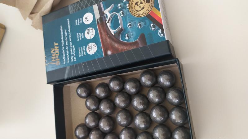

Ya tengo en casa las bolas que voy a usar para probar, qué opináis?

Taranis escribió:Ya tengo en casa las bolas que voy a usar para probar, qué opináis?
antes de meterlas en el taco contedor tienes que recortar el taco contenedor que quede un par de milimetros por encima de la mitad de la bola o ponerle taco de 16 dentro del taco contenedor y elcima la bola

Mensajepor YUNK » 28 Nov 2021 16:51
esas no son de .69

Taranis
Mensajes: 203
Registrado: 07 Abr 2020 21:45
Re: RECARGA ESCOPETA, recopilatorio
Mensajepor Taranis » 29 Nov 2021 22:54

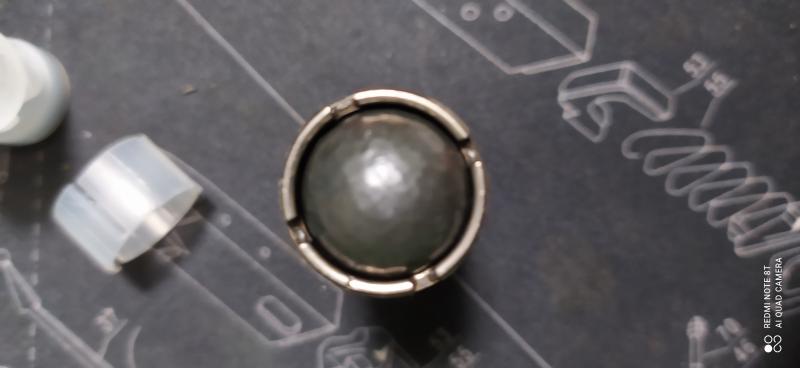

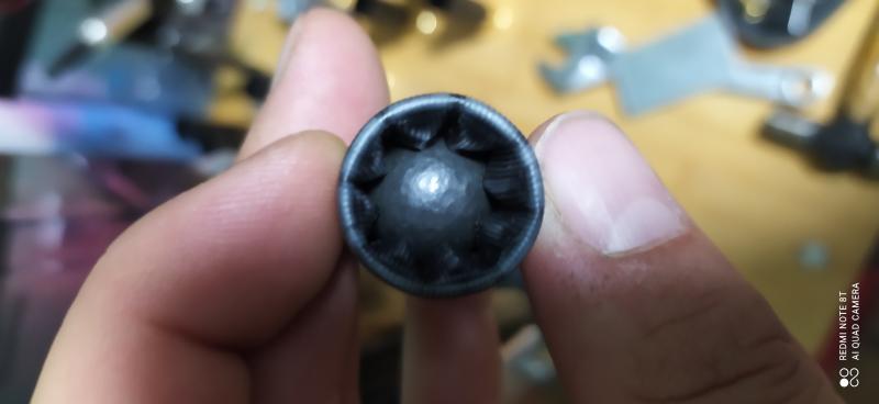

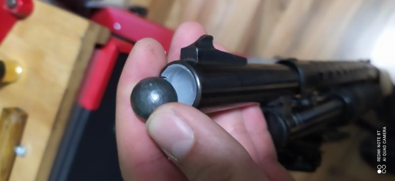

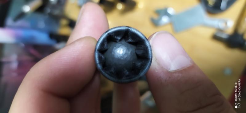

Si, de 30gramos. Metiéndola entera en el taco contenedor me pasa bien por el choque de 5* y recortando el taco me pasa por el de 1*, el problema lo tengo para el cierre en estrella, algo me falla y me queda el cierre abierto y metido para adentro...le pondré un cartoncito o algo por delante? O será que me queda muy abajo la bola??? Cuando esté en casa con tiempo te pongo foto, del cierre mal y de la bola en el taco y el choque cilíndrico. A ver si me puedes recomendar algo, el taco del 16 dentro del taco contenedor me imagino que sea de corcho no???

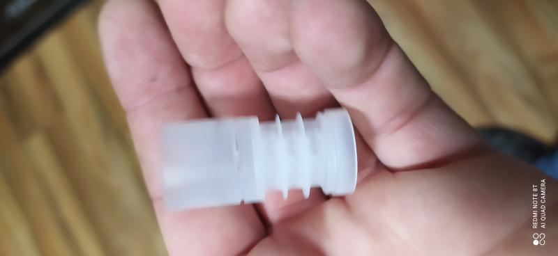

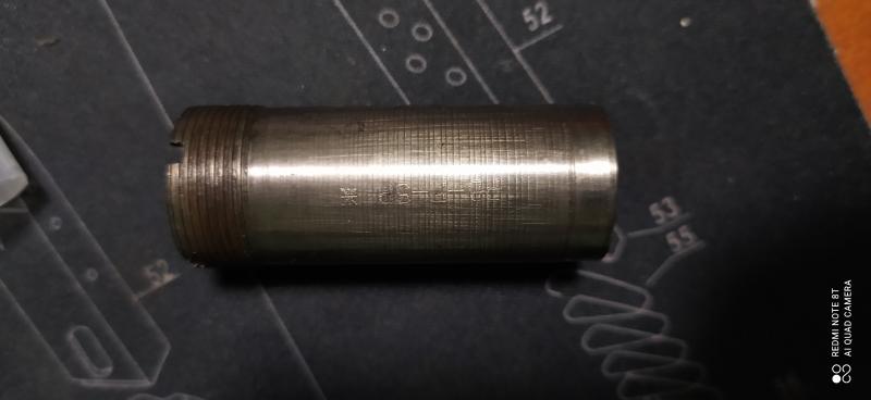

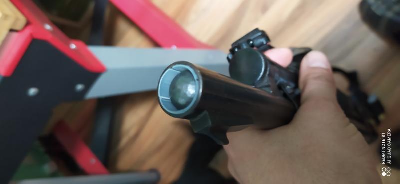

Buenas tardes compañero, aquí te dejo las fotos que te comentaba, con el paso por choque cilíndrico con taco entero, recortado y por choque de una estrella con taco recortado( la foto de este no pude hacerla con la bola metida por que se escapa por el cañón...
También la foto del problema de cierre que tengo.

Resto de fotos. El taco es de 40mm para cargas de 32-34gramos.

Taranis escribió:Buenas tardes compañero, aquí te dejo las fotos que te comentaba, con el paso por choque cilíndrico con taco entero, recortado y por choque de una estrella con taco recortado( la foto de este no pude hacerla con la bola metida por que se escapa por el cañón...
todo esta muy bien
una pregunta balas normales con choque sin estrias?
esa bola sin un choque sin estrias (como minimo) es totalmente ineficas/inpresisa mas aya de unos metros del cañon
