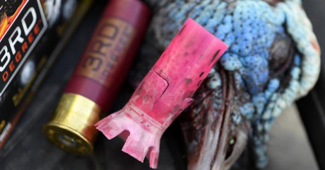

Hola por necesidad de recargar cartuchos para ipsc de escopeta para usar una escopeta de cañón corto busco unos tacos concentradores que hagan el efecto de los que llevan los cartuchos “100 metri” esos que alargaban bastante el tiro. Conocéis algún taco que haga concentrar el tiro para tirar más lejos?
Gracias.

savage3323 escribió:Hola por necesidad de recargar cartuchos para ipsc de escopeta para usar una escopeta de cañón corto busco unos tacos concentradores que hagan el efecto de los que llevan los cartuchos “100 metri” esos que alargaban bastante el tiro. Conocéis algún taco que haga concentrar el tiro para tirar más lejos?
Gracias.
puedes usar estos
https://www.siarm.com/index.php?cPath=2_24_31_36
rellenado el taco contenedor con tapas 17mm de cartón o corcho
como el plomo pesa mas necesita menos espacio

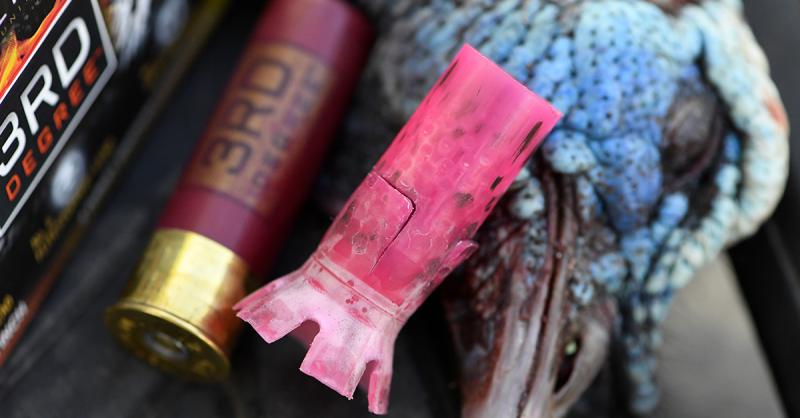

Mensajepor noesasuntotuyo » 06 Feb 2020 16:12
y si le haces unos corte como al de la foto mejor

savage3323 escribió:si eso o pesar una carga de 28 gramos y recortar los tacos a la altura de esa carga
tambien

Eso son los cartuchos cortados???
noesasuntotuyo escribió:y si le haces unos corte como al de la foto mejor

Mensajepor noesasuntotuyo » 15 Feb 2020 10:45
savage3323 escribió:Eso son los cartuchos cortados???
no
