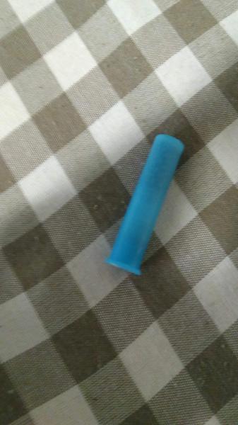

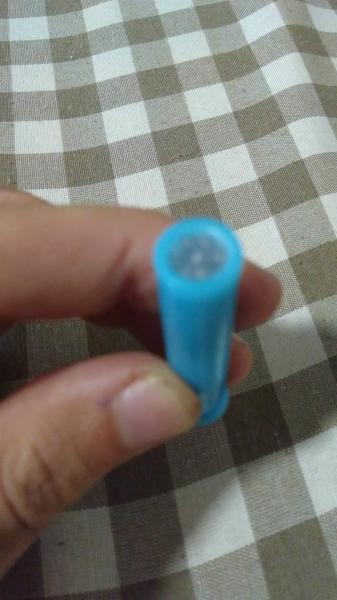

Por cierto, al final he abierto el cartucho porque la curiosidad ya me quemaba por dentro. Lo que he encontrado me ha sorprendido, ya que la pólvora era exactamente la mitad del relleno, despues un taco de corcho de 5mm y luego 3,5 gramos de perdigones del Nº8
Dejo los datos por aquí por si fueran del interés de alguien:
Cartucho Trust 9M/M
Longitud total: 45mm
Longitud con rebordeado: 43mm
Peso de la carga de plomo: 3,5 gramos
Tamaño de los perdigones: Nº8
Tamaño del taco: 5mm
Material del taco: corcho
Peso de la pólvora: 8,5 grains (0,55 gramos)
Pistón: Fiocchi 5,05
La pólvora es verde y de laminillas con forma de rombo y de cuadrado. Si alguien fuera capaz de identificarla me daría una alegria. Al ser tan antigua seguro que es bastante complicado, pero estaría bien poder sacar el nivel de progresividad de la pólvora. ¿Podría ser Vectan A1? (ya se que no se ve muy verde, pero en la reliadad garantizo que son verdes :band: )
Y aqui fotos de la bicha. Los cañones vienen punzonados respectivamente con 8,2 y 8,1, por lo que entiendo debería tener una décima de reducción y es choke fijo de cuatro estrellas. Digo debería porque las medidas de la boca me dan valoes entre los 8,15 y los 8,25, asi que tampoco se si esto midiendo mal con el calibre.
Con este tamaño de cañon, las balas y bolas del .350 creo que se quedan demasiado grades. Las de avancarga del .32 y las del .32 S&W en .315 (8,1mm) creo que serán mejor opción. He visto que la casa inglesa Eley fabricaba cartuchos con bala en fuego central del 9 milímetros, asi que me da algo de tranquilidad saber que ya se ha hecho antes.
Edito con un catálgo de Trust de 1956 donde aparece el cartucho de 9mm junto con otros de calibre 28, 24, 14mm y 12mm. Desgraciadamente no aparecen los datos de carga, lo único que usa el antiguo pistón de Fiocchi 5,05.
Dejo el link por si alguien no conoce el magnífico repositorio de material histórico que tienen en el Museo de la Historia Armera de Eibar: https://armia-eibar.eus/erakusketa/cata ... atalogo-36
