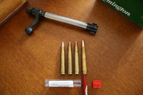

Las primeras fotos, que pondré mañana, son de la fase de tomar medidas. También hay una foto de las cuatro balas que he usado con ese cartucho, tanto cuando lo empleaba con el 7400 como ahora con el 700. Iré explicando un poco la imagen.

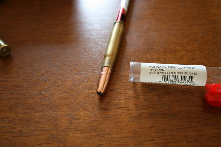

Como ya sabéis, para medir la distancia que tengo al punto en que tocará la bala en la rampa de arranque de los campos utilizo las vainas modificadas y el utensilio empujador/fijador que desarrolló Stoney Point y que ahora pertenecen a Hornady. Con ellos puedo hallar la distancia hasta ese punto clave y decidir si me alejo, me aproximo o me echo encima; cada bala, cada uso y cada carga (y desde luego cada resultado) me dirán qué es mejor en cada caso.
Conviene recordar que el límite real a la OAL será la capacidad longitudinal interior del cargador. Quitado eso, somos libres; en algunos casos, y dependiendo de una cantidad de variables, apreciaremos enseguida qué distancia es la ideal para una bala. Además, conviene recordar también que los fabricantes de balas monolíticas aconsejan retirarlas más de lo que lo haríamos con una bala convencional.
Convencional es la Inter-Lock en el sentido de que tiene camisa de aleación de entre el 5 y el 10% y núcleo de plomo. No lo es gracias a su cincha interior que actúa de retén mecánico a la eventual salida del plomo hacia delante desde pocos milímetros después del momento del impacto. Ya lo dice la palabra: inter lock.

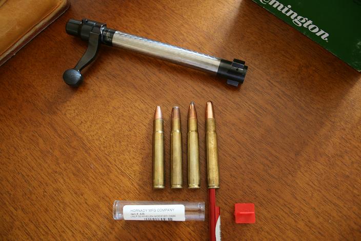

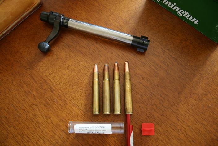

En la primera foto he puesto las tres balas que he recargado y con que he cazado en el .35 Whelen, comparadas con la Hornady. De izquierda a derecha, municiones con: Remington PSP C-L de 200 grains, que es la que usé prácticamente siempre en mi 7400; Sierra RN de 200 grains; Sierra Spitzer de 225 grains; y la Hornady RN de 250 grains en el útil de medir.

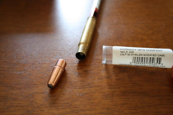

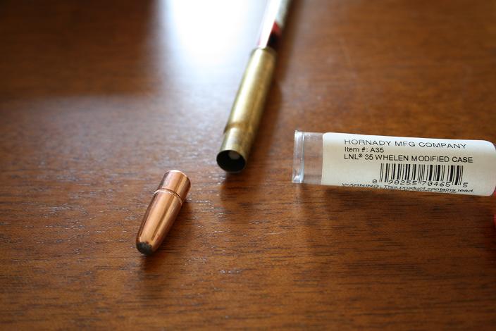

En esa foto comparativa se aprecia que si asiento la bala en la acanaladura el OAL es ligeramente superior al de la munición hecha con la Sierra spitzer de 225 grains. Lo siguiente es hacer un dummie y ver si entra bien en el cargador y si cicla. Creo que sí porque hay espacio de sobra, pero hay que asegurarse.
La tercera foto muestra que, tras tomar medida y fijar el empujador del Stoney Point, el extremo queda a menos de medio centímetro de la boca de la vaina modificada. Demasiado lejos para un agarre firme de la punta por el cuello de la vaina y sobre todo para la longitud del cargador.
Claramente, no nos sirve. Sin embargo, ya sabemos dónde nos encontramos. Por tanto, asentando a la línea de la acanaladura contamos con un vuelo igual a la diferencia que se aprecia en la segunda foto. Eso, que puede ser malo para la precisión (ojo, hay que comprobarlo porque nos podemos encontrar con una sorpresa), en realidad para el uso que le voy a dar es irrelevante salvo, como ya dije, que ésta sea patética.
