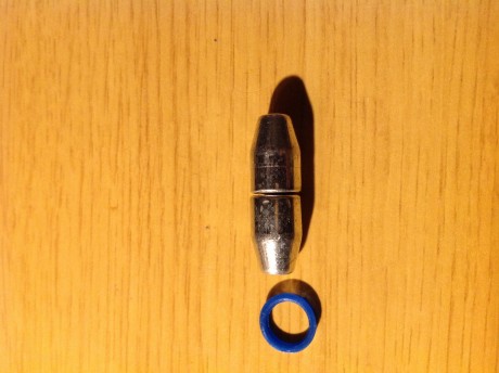

Probare a crimpar los cartuchos como en la foto a ver si sube la presión un poco y no me salen fogueadas..

topp escribió:Hoy he tirado mi primera remesa y a sido una autentica mierda..
Me han salido todas las vainas negras con ollin por dentro y fuera... NEGRO la glock automatizaba de 30 disparos, a fallado tres o cuatro automatizaciones... El tiro suave y preciso dentro de la punteria del indio... 8) o una de dos la polvora CBS1 es una mierda o echo algo mal.
Cuando salen negras los indicios son de mal quemado o presion baja si no me equivoco. La carga que meti 3,8 y 3,9 estas ultimas mas negras todavia.. :evil: otro factor podria ser que no crimpe los cartuchos, lo cual no tenia que afectar tanto..
Punta 122 gn cobreadas carga 3,8 y 3,9 gn. ltc 28,14 arriba abajo y sin crimpado.. Lo dicho me ha dejado la Glock mas negra que el sobaco un grillo... :evil: si no fuera porque han pegado todos en el blanco habria venido mas quemado que los cartuchos que he tirado hoy.. Voy a tener que buscar vectan por hay... :evil:
Yo no crimparia tanto como la foto, acorta medio milímetro el ltc o sube la carga. Para 122 será más carga que para 125, prueba a partir de 4,1 o 4,2

Como me quedan todavía 15 cartuchos montados bajare el LTC a 27,6 y crimpare ligeramente. La siguiente remesa subiré a 4.1 grn, con 27,6 LTC y ligero crimpado. El crimpado como lo haceis media vuelta desde que toca la punta o una vuelta completa tengo el Die de crimpar lee y me dice el manual que media es crimpado ligero y una vuelta crimpado fuerte he probado el ligero y creo que no marca nada la punta...??

Con lee yo crimpo 1/4 de vuelta con el factory,
Estas, como ya he comentado para ipsc.
Las de precisión lo hago con el tercero y es 1/8.

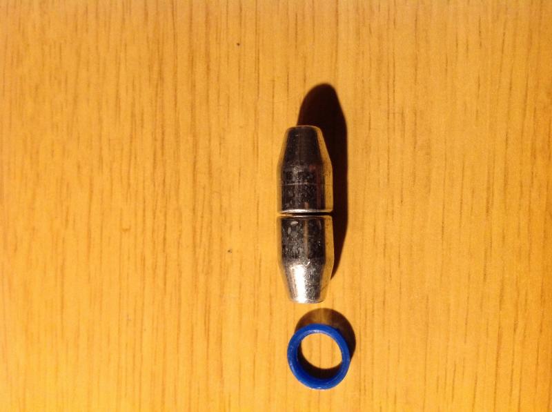

Este es el crimpado del cuarto Die que he metido, el de abajo es un cuarto de vuelta del Die y el de arriba 1/2 vuelta e optado por este ultimo porque no se aprecia apenas el de la abajo. Cuando pueda ir probare estos 15 cartuchos a ver que pasa.. Espero que no me exploten... :zombie1:

topp escribió:Este es el crimpado del cuarto Die que he metido, el de abajo es un cuarto de vuelta del Die y el de arriba 1/2 vuelta e optado por este ultimo porque no se aprecia apenas el de la abajo. Cuando pueda ir probare estos 15 cartuchos a ver que pasa.. Espero que no me exploten... :zombie1:
en la pagina 23 de este hilo puse fotos de unos cartuchos que monté super super crimpados. aprovechando que tenía el cronógrafo los disparé por curiosidad de saber la velocidad que alcanzaban y... con 4,5gn de csb1m llegaban a los 340 m/s y con 3,8gn unos 300 m/s. la punta era de 124gn. en mi opinion, si te explotan no será por el crimpado.
suerte.
suerte.
En teoria no tiene que pasar nada con el crimpado.. Es cogerle el punto adecuado con la practica (nunca habia usado antes el cuarto Die de crimpado) ya con lo que vea ire tocando parametros hasta conseguir la carga ideal.
