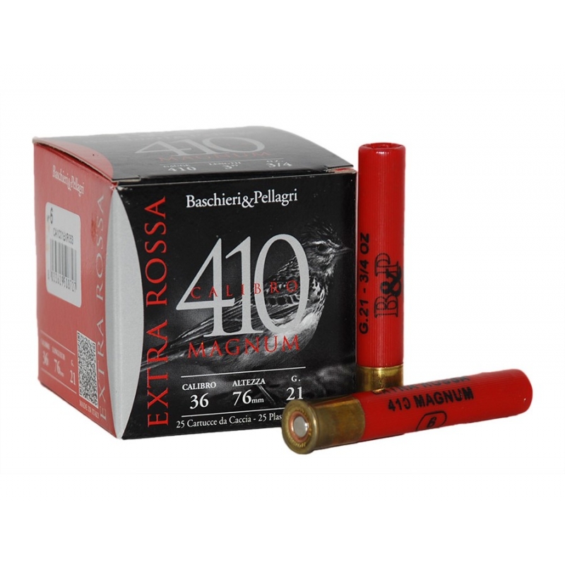

Mensajepor noesasuntotuyo » 04 Oct 2019 08:36
neburfer escribió:Los trust de 10 gramos son flojos si pero los Magnum llevan la misma cantidad de pólvora que los BP y algún gramo menos de plomo por lo que son más rápidos, 405m/s frente aos 385 de los BP creo recordar
YO uso el baschieri-pellagri EXTRA ROSSA 410 MAGNUM es por probé una cuantas cuantas marcas entre ellas los trust
si tu dices que salen a unos 405 m/s acepto tu opinión y tu punto de vista
te puedo hacer una pregunta
después de probar un mag trust a probado baschieri-pellagri EXTRA ROSSA 410 MAGNUM hay una gran diferencia
y de todos modos yo le fundo los perdigones y lo convierto en bala
y tambien probe el trust y el baschieri después de montarle bala del mismo peso a los dos y hay una gran diferencia
agrupar agrupan igual
la cuestión es a 50 metros los baschieri que dan a unos 10 cm por encima de los trust

Mensajepor neburfer » 04 Oct 2019 11:02
La velocidad la indica el fabricante y ciertamente tiene su lógica porque acabo de volver a destripar un bp, un trust y un rio de 21g, 19g, y 19g. Estos son los resultados;
BP
1,15gr de pólvora sp3 o m410, apuesto por sp3
20,44gr de perdigón
TRUST
1,20gr de pólvora sp3
16,60gr de perdigón
RIO
1,06gr de pólvora sp3
18,06gr de perdigón
Quizás el bp te vaya mejor al ser de 76mm o el taco con más aleta si es que metes la bala dentro o a saber porque. :ganster:

neburfer escribió:La velocidad la indica el fabricante y ciertamente tiene su lógica porque acabo de volver a destripar un bp, un trust y un rio de 21g, 19g, y 19g. Estos son los resultados;
BP
20,44gr de perdigón
TRUST
16,60gr de perdigón
RIO
18,06gr de perdigón
lo dije ante
a los cartucho les quito el taco y meto la bala directamente dentro del cartucho va bala y pólvora tanto en cartuchos del 410 como en 12
en el 12 en algunos casos meto la bala en taco contenedor de perdigones y el resto del taco lo corto da mejores resultados a mi por lo menos

Mensajepor hornet » 19 Oct 2019 17:36
BP
20,44gr de perdigón
TRUST
16,60gr de perdigón
RIO
18,06gr de perdigón
en el bp, no apuestes por polvora sp3,porque no la llevan. un saludote, y precaución.

Mensajepor neburfer » 20 Oct 2019 00:21
BP
20,44gr de perdigón
TRUST
16,60gr de perdigón
RIO
18,06gr de perdigón
Ah no? Pues cual crees que llevan entonces? No lo Leo en tu comentario...
Es una pólvora esferoidal y en los foros italianos de recarga, donde nos llevan siglos de ventaja en esto del 410 así lo ratifican que carga SP3.
hornet
Mensajes: 1559
Registrado: 11 May 2011 13:36
Re: RECARGA ESCOPETA, recopilatorio
Mensajepor hornet » 21 Oct 2019 13:12
pues te lo digo porque el ultimo que abrí yo, recuerdo perfectamente que no era esferoidal, por lo cual, en el cartucho que me dejaron a mi, que no creo que fuese recargado, no podia ser esa. acabo de entrar en la pagina de bp, y los muy listos,, solo ponen "db", por lo que entiendo que puede ser cualquiera de doble base. pon una foto de la polvora, porque pueden ser varias, y con estas cosas no se juega., tambien cargan con la f2 , con la m410, con la m92s, .....(en las paginas de bp, no figura por ningun lado).
ponme una pagina oficial de bp donde figure que usan esa polvora, que me interesa mucho para un amigo que recarga, yo he consultado la pagina oficial, y no la tienen.......
