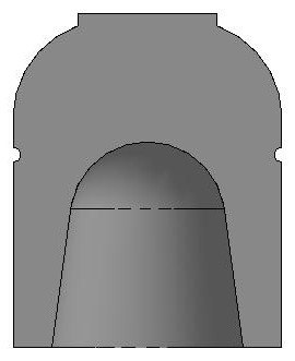

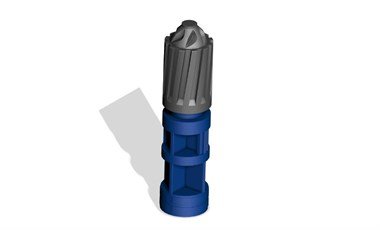

hola
yo tengo tambien una escopeta saiga de 410 y choque de 15cm comprado en RUSIA y también un válvula de diferentes posiciones para distintos cartuchos pesos de plomo
yo compre calibre .40 iban donde le salían co.... le meti calibres .41 un poco mejor pero igual
lo que mejoro los resultados fue balas de la imagen le quite el taco le di una vuelta de cinta de carrocero para se ajustará al interior del cartucho y ya esta con eso mejoro un monton la precisión
hay un molde como el diablo de lyman para 410

y he comprado un molde para fabricar estas bala tiene que ser huecas en su base y ir metidas directamente sin taco
