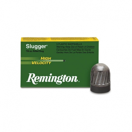

y como te puedes fijar son marcas que no llevan dos días fabricando cartuchos con bala
y las balas remington pienso que personas que siguen el tema de RECARGA DE CARTUCHOS los han usado
pero bueno si tu crees que la gente hace un vídeo rebordeando cartuchos con bala y después no sale probandolas pienso yo que también sirve rebordear el cartucho con bala como cerrarlos con estrella
pero bueno que van a saber los YANQUIS de recargar cartuchos de escopeta ellos llevan dos día recargando munición de todo tipo
