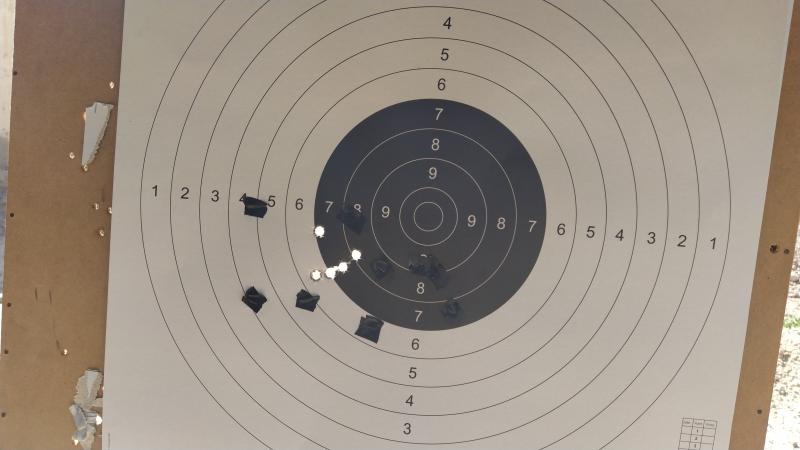

Mensajepor Parachut » 26 Sep 2021 17:56
Pego resultados de las pruebas que llevo con mi Cattleman.
Bueno, la constancia dió sus frutos, ahora solo falta intentar afinar la carga para que el POI coincida con el POA, o al menos acercarse lo más posible.
Me llevé tres cargas, de 15, 16 y 17 grains con 12 de sémola cada una también y bueno, los resultados de las cargas más bajas me decepcionaron, no así la última carga.
También probaré primero a disparar a mano alzada, puesto que esta agrupación fué con apoyo, pero me valió para minimizar el error humano.
A falta de pasar la LTC, que no la tengo apuntada os diré lo que usé:
17 grains de Suiza FFFFG, comprimir.
12 grains de sémola de trigo, comprimir.
Proyectil de 250 grains marca RG pugnator de .452"
El crimpado fué leve, el justo para que la vaina recuperase su alineación correcta.
Y nada más que decir, ya iré poniendo resultados de si voy variando la fórmula.
